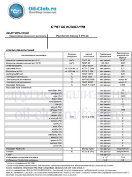

1) Температура застывания -41C  -44C (измерили повторно). Не самая выдающаяся для ПАО. Даже на первый взгляд странная, ведь это ПАО синтетика, которая всегда славилась хорошими низкотемпературными характеристиками. На ум приходит только одно, здесь больше базового масла высокой вязкости. Как раз для малой сработки при сдвиговых нагрузках. То есть, производитель пожертвовал низкотемпературными свойствами в угоду спортивным характеристикам. Оно и логично, ведь в Австралии не бывает морозов, зато всегда очень жарко.
2) Щелочное число 8,21мгКОН. Среднее. Моющих нейтрализующих свойств хватит на 5-7.5 тысяч километров. Это тоже логично. Зачем спортивному маслу высокое щелочное число? На нем не нужно ставить рекорды длинных интервалов смены…
3) Вязкость при 100С = 9,98. То-есть, несмотря на то, что масло обещается крепкое на сработку, оно не высокой вязкости! Еще один красноречивый пример для гуталинщиков. Крепкие масла не обязательно должны быть густые. Важно из чего они состоят, сколько в них полимерного загустителя, какой он и т.д. На минуточку! Это масло рекомендуется производителем для драг-рейсинга, дрифта, кольцевых гонок, ралли и офф-роуда. И все это в жаркой Австралии.
4) Температура вспышки 241С. Очень высокая. Масло должно выдерживать серьезные высокотемпературные нагрузки и иметь малый расход на угар.
5) Содержание серы 0,346%. Это чуть выше чем обычно. Но дело в том, что у пенрайт особенный пакет присадок, подозреваю от него и сера.
6) Зольность сульфатная 0,99%. Обычная.
7) Пакет присадок содержит органический молибден для снижения коэффициента трения. Бор - как беззольный дисперсант. Кальций - как нейтрализующую присадку. А вот теперь самое интересное! Фосфора очень мало, а цинк просто зашкаливает. Необычное соотношение фосфора-цинка… Вот это и есть заявленная Penrite технология Full Zinc. Какая-то жирная противоизносная присадка, где цинка аж 1902ppm. Очень необычно.

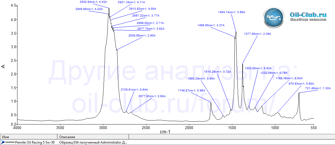

ИК спектр Фурье говорит о том, что масло на основе ПАО синтетики + эстеры.
Вывод: Это масло как с другой планеты. За восемь лет анализов я таких еще не встречал. У него особенный пакет присадок с большим содержанием цинка. Оно состоит из ПАО синтетики и Эстеров. Судя по вспышке хорошо выдерживает высоко температурные нагрузки. Минусы? Цена! Это масло стоит 5700 рублей за 5 литров. Хотя для любителей автоспорта и владельцев заряженных автомобилей, думаю это не деньги…

С уважением относимся к работе лаборатории УРЦ, но решили перепроверить результат анализа "Температура застывания ГОСТ 20287" в МИЦ ГСМ.
Результат анализа в МИЦ ГСМ "Температура застывания ГОСТ 20287" -45.8 С., что на 12% отличается в большую сторону от результата УРЦ.

Температура застывания -44С, чуть получше. Официальному представителю Penrite спасибо за бдительность. :)
В предыдущем анализе фосфора было больше, чем цинка, видимо был iZDDP, а здесь по-другому.
У меня есть анализ 15w-60 и там тоже заявляется чистое pao с эстерами, но пик на 722 чуть выше 1:

ИК спектр не обманул ПАО >80%
Тогда какие то скромные показатели температуры застывания для 80% ПАО :pardon:
torcon Лишнюю единичку у цинка не приписал ?
А нет , наверно не приписал , посмотрел видео , там присадка цинковая в составе :D
Ну у mPAO может и pp минус 36 быть...
тут может быть 6cst + загуститель - оно как раз в -42 где то стынет, а CCS возможно сдаст по верхней границе (ну или сдаст с небольшим добавлением 4cst). Может быть mPAO как верно подмечено. В общем видно что производитель загнал во главу угла Shear Stability и спортивные характеристики. Пожертвовав низкотемпературными свойствами. Это как Afton Hitec 0W-20 мерзнет в -42С все их ругают, однако в этом смысл...  :)

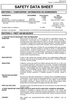

ЗЫ: рад что анализ логичный, без явного сумасшествия в значениях.
Orlovich ну как посмотреть :) Кристалл 800 -46С а по ГОСТ -41С. В большинстве случаев смотрю показания кристалла совпадают, но бывают вот такие казусы.
Странно у этого базового cas112-41-4 --> kv100 = 0,68cSt и -35 заявлены...
