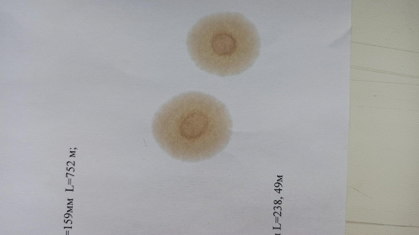

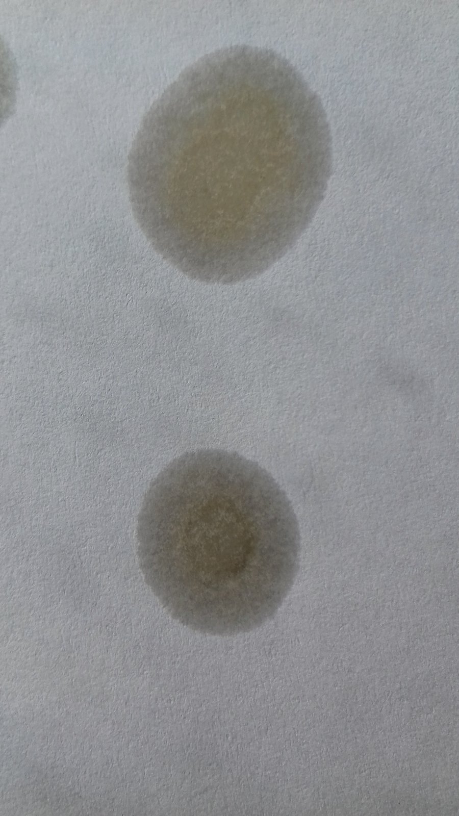

Мотор 1,4 tsi. Пробег 36 тыс. Масло дилер Фольксваген 0-30 пробег на масле 7500. Город трасса примерно 60/40.
 На щупе масло прозрачное. Угара нет.
 По капле состояние непонятно, но вроде живое?
Добрый день!
Есть ли вода или бензин в масле по данным фото?

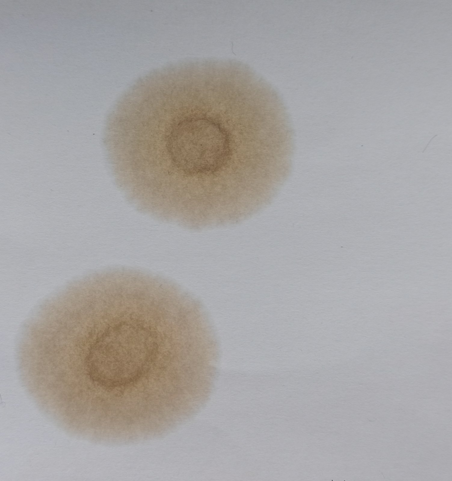

22.09.2020 в 17:27, Today сказал:
1) Liqui Moly Top Tec 4600 5W-30
2) Mercedes Benz ML320 CDI 2009г ДВС 642. Сажевого фильтра нет с завода (дилерский).
3) Общий пробег 128 000км
4) пробег на масле на момент взятия пробы - 5600км из них трасса около 900км
5) Сезон эксплуатации масла (с марта по сентябрь)
6) Моточасы 280мч
7) Израсходованное топливо (точно не знаю)
8) Проба взята после поездки по городу, сушилась около 36 часов при комнатной температуре.
9) Объём заливаемого масла 9.5л, доливка 0.2л.
Ребята, посмотрите пожалуйста - мне кажется, или действительно масло труп? Пробег всего то 5600км.

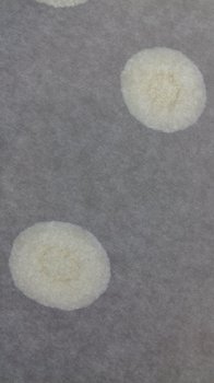

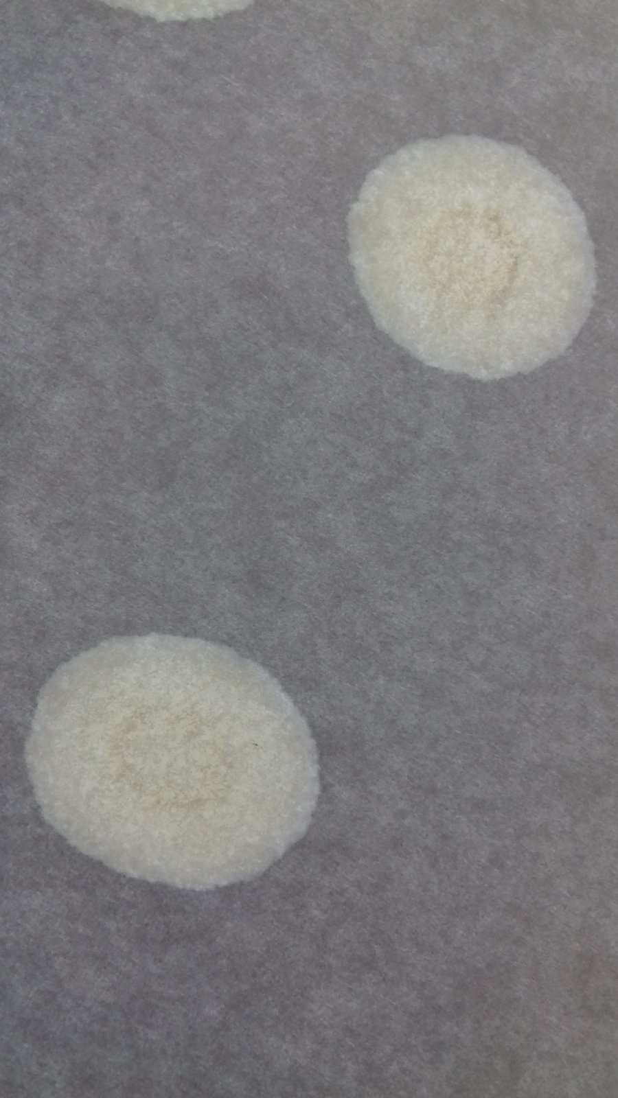

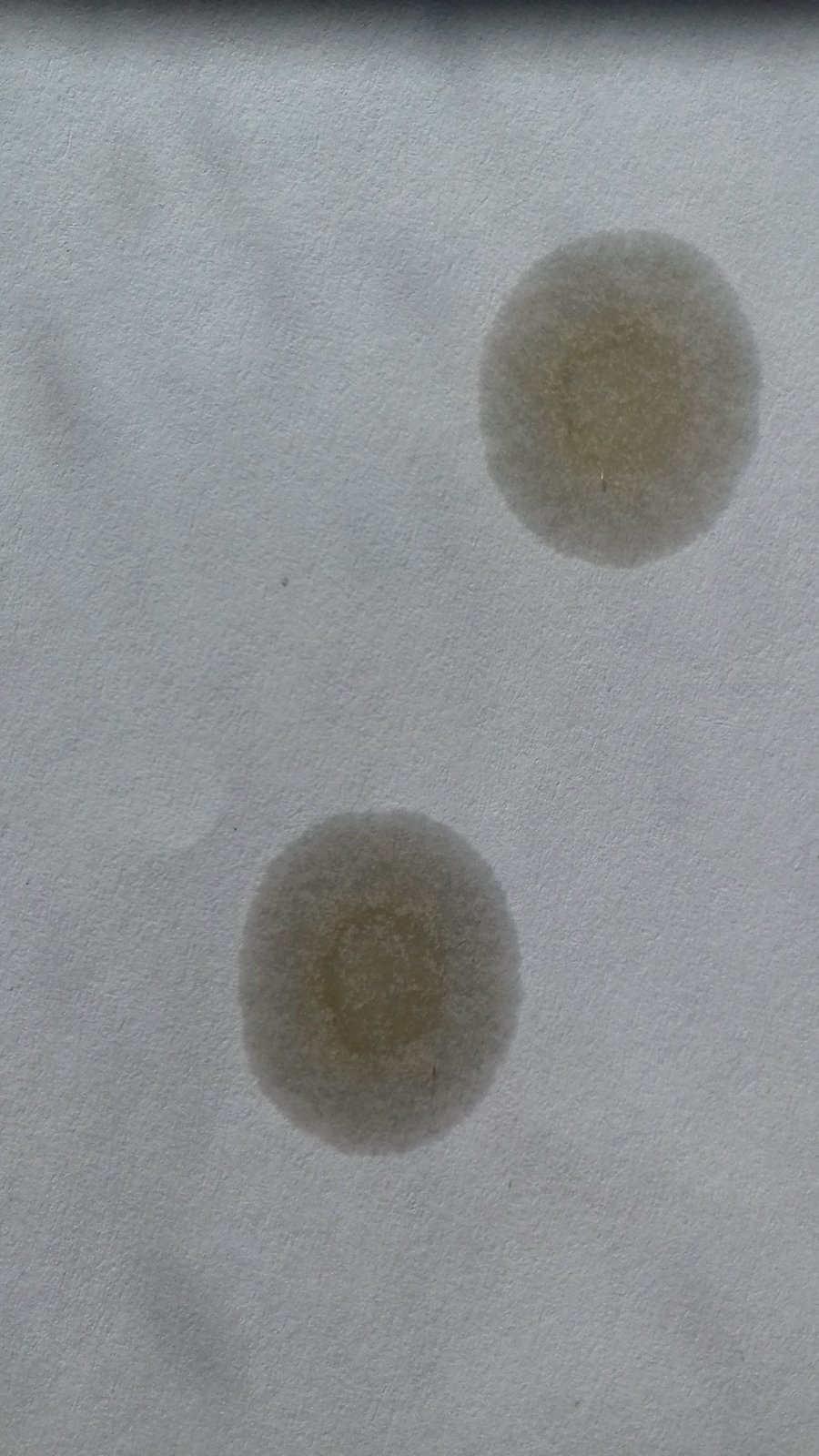

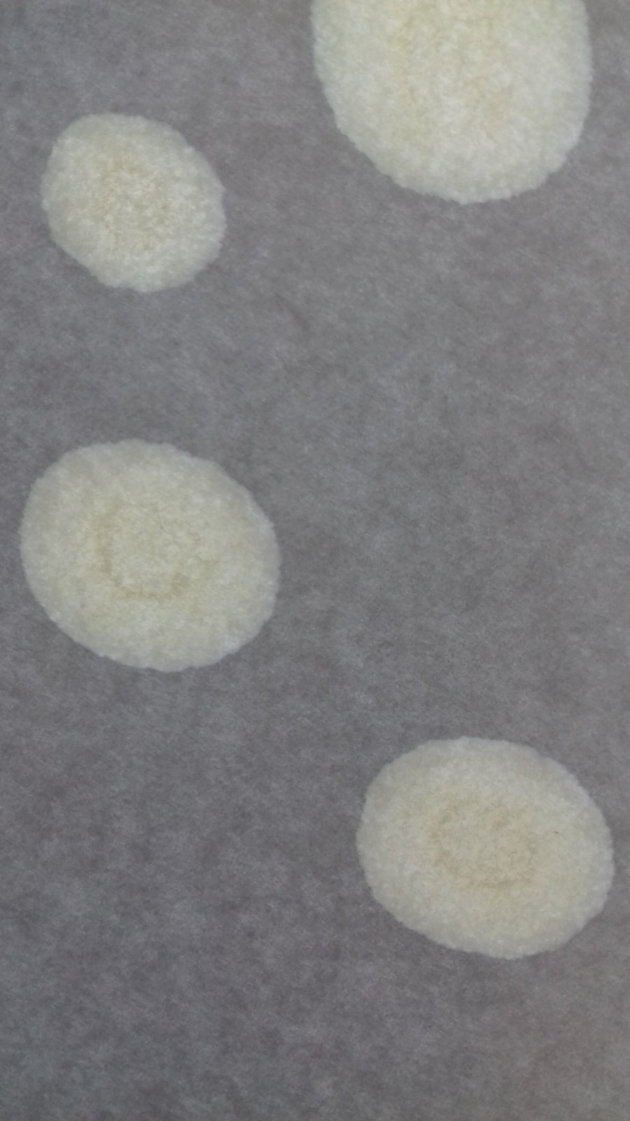

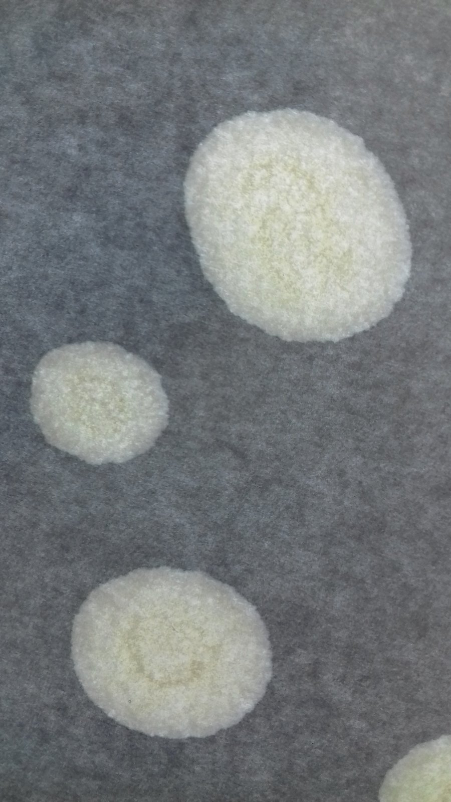

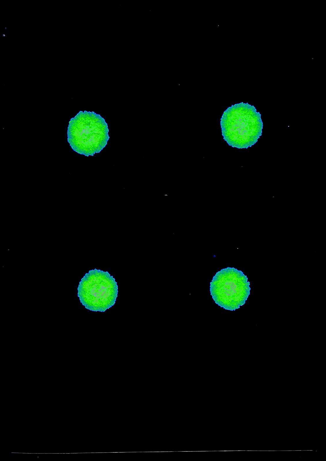

Всем привет!
Проехал ещё 900км. Пробег на данный момент 6500 и 337 моточасов.
Сделал ещё тест. Выкладываю фото под разным освещением. Самая яркая (первая) это на просвет над лампой.
Посмотрите пожалуйста.

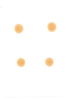

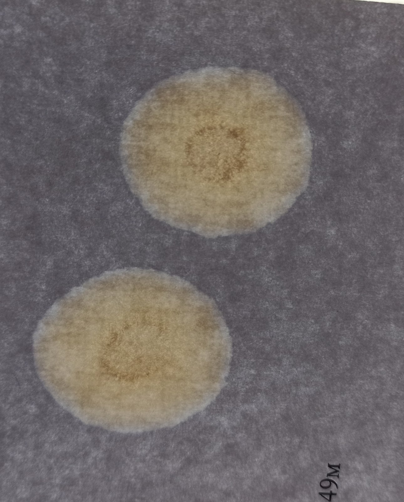

Мобил 1х1 5-30. Че-то я не пойму что с маслом... или капнул неправильно. Сушил 24ч. Проехал на нем 6500 (из них в Крым летом 3500 по трассе), 150 м/ч. На щупе потемнело. Общий пробег авто 22000км.
Изменено пользователем Чайникофф
Только что, Чайникофф сказал:
Так то, масло в хлам.
1. что было до него, кто менял ?
2. контрафакт.
Т.к. Пробег + условия, масло должно быть" живее всех живых".
До него зепро 0-20, мобил с Озона (проверки прошел), менялось в моем присутствии.

23 часа назад, Aleksszlat сказал:
Этот вывод сделан по факту отсутствия ядра в маслокапле? Верно?
23 часа назад, Чайникофф сказал:
У тебя на аватарке правильное пятно в капле пробы, а капля пробы Мобил1 5-30 показала чёрт знает что. Как такое могло произойти? Как работа мотора по шумам и звукам, какова консистенция масла при скапывании со щупа, легко стекало или вязкое и густое?
Чайникофф повторите капельный тест, если результат будет тот-же - срочно сливать.
Изменено пользователем Dumus
