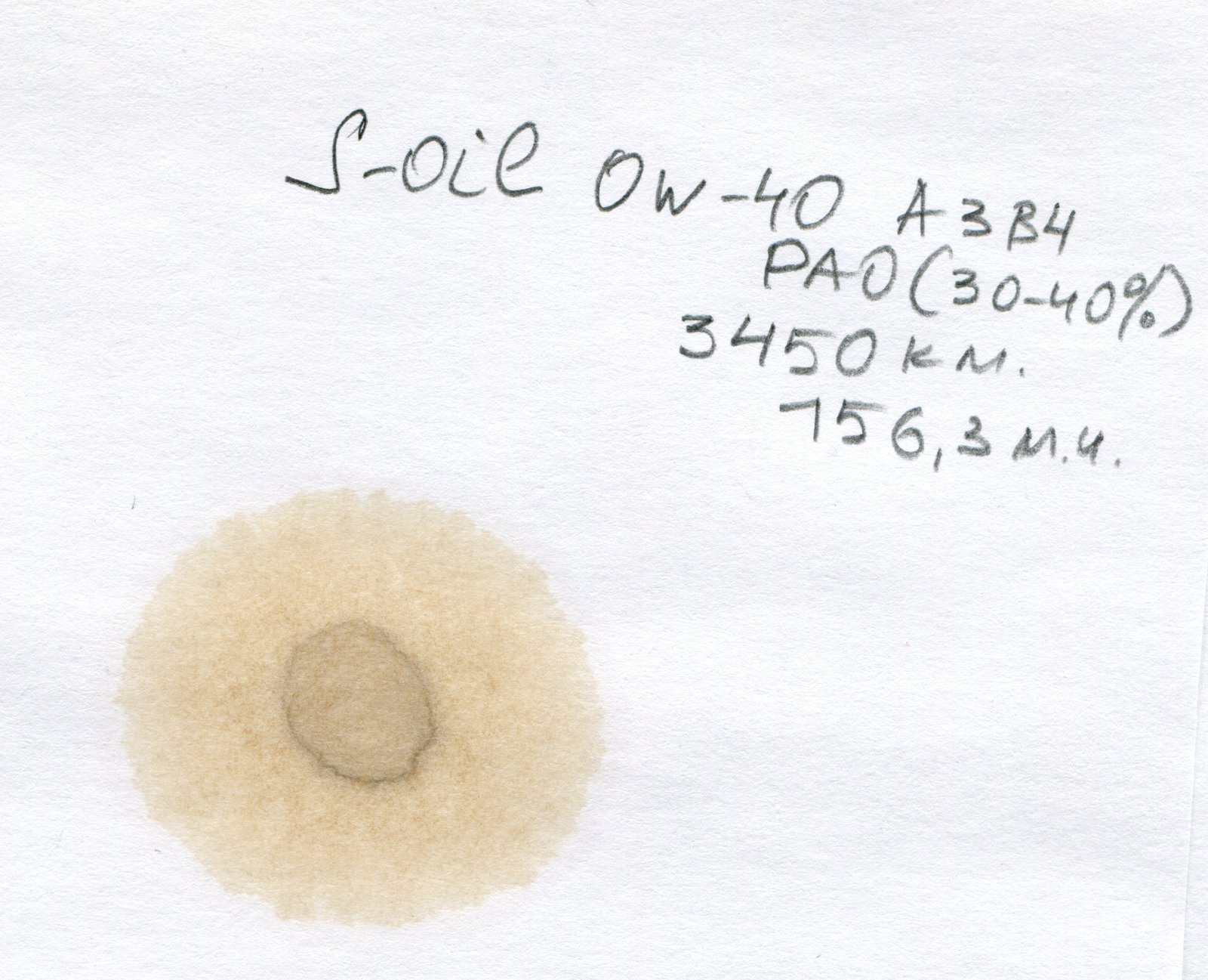

Масло - S-OIL 7 PAO A3/B4   0w-40   (данное масло 2017 года ныне снято с производства)
Объем масла - 4 литра
Автомобиль Субару Outback 2005 мотор EJ253
топливо - бензин АИ95
эксплуатация октябрь ноябрь (морозы до -18 около недели)
состояние авто - вырезан кат, заглушен ЕГР, прошита под евро2
долив масла - не доливал
режим город / трасса %       95/5
общий пробег 425000 км (5000км назад сделан капитальный ремонт двигателя)
капля 1 - пробег 646 км, 28,1 моточасов
капля 2 - пробег 2350 км, 103 моточаса
капля 3 - пробег 3450 км, 156,1 моточаса
Уважаемые знатоки, как думаете каков ресурс этого масла в данном двигателе, я слил его на 4000 км и 170 моточасах,
что то мне 3-я капля не очень понравилась, может еще идет приработка движка после кап ремонта?
Относительно самого масла, за 4000 уровень остался как при заливке (что странно для субару:sarcastic:),
но мотор работал по сравнению с 5w30 ильсак GF5, шумновато особенно ближе к 3тыс оборотов, рычал, плюс повысился расход бензина и мотор раскручивался тяжелей
в общем с вязкостью больше не хочу играть, только 30-ки

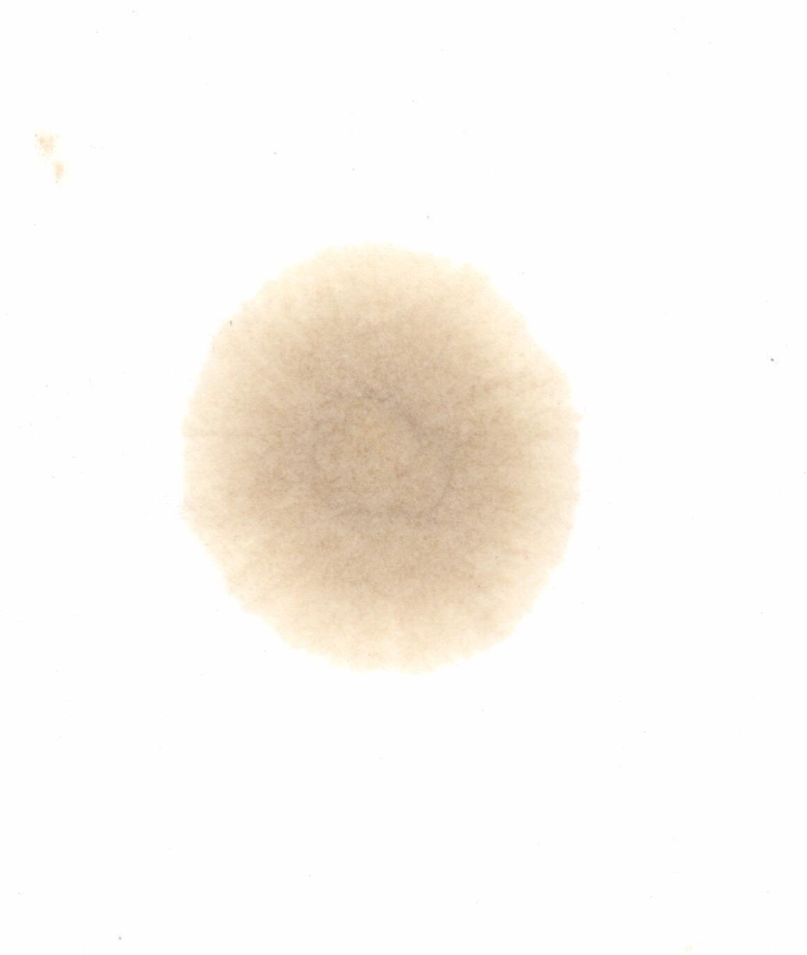

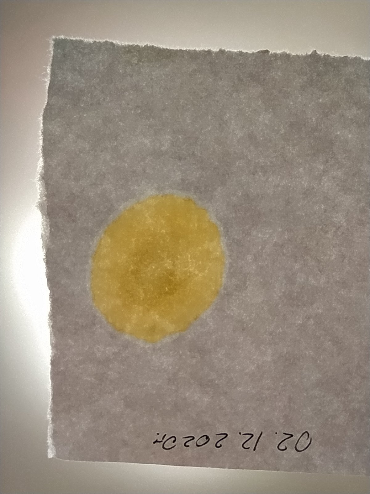

Масло - KIXX 0-w20 SN plus
Объем масла - 6.1 литра
Автомобиль Toyota Sienna 2012, V6 3.5, AWD, 2GR-FE
топливо - ГБО (ПРОПАН-БУТАНОВАЯ смесь), потрачено 650 литров и примерно 35 литров бензина АИ92
эксплуатация 14 октябрь - 1 Декабря, последние три недели утренние прогревы по 20 минут. (морозы)
состояние авто - Катализатор на месте, пробег общий 164 тысячи км
режим город / трасса %       50\50 (средняя скорость 25 км\ч)
пробег на масле 4200 км
П.С. Первая капля с щупа на прогретом до 90С двигателе. Сушка 24 часа при температуре 25С, сканер 600Dpi, первая без обработки, вторая инверсия, третья повышенный контраст, четвертая на просвет (снимал телефоном)
Как-то очень непохоже на пробы других. Что-то делаю не так?
Изменено пользователем Warlock
Добавил на просвет.

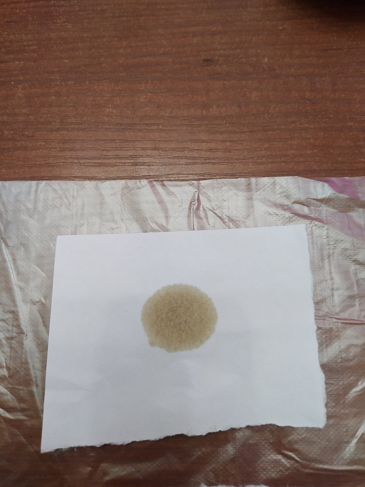

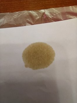

Масло - mobil x1 5w30
Автомобиль hyundai sonata YF 2.0 G4KD
топливо - АИ-95 G-Drive
эксплуатация с января 2020 по сегодня
состояние авто - пробег 80тыс. Машина всегда перед поездкой греется 10 минут перед поездкой
долив масла - 200гр
режим город / трасса %       100% город
пробег на масле 6600км. 200м/ч
бумага А4, сушка 12 часов.
какая то странная капля вышла. Вот не понимаю, менять или нет?
Вроде мобил должно быть крепким маслом.
12 минут назад, Vovanchik43 сказал:
Ещё столько же пусть сохнет, а лучше ближе к 30 часам... потом покажи ещё раз капельку

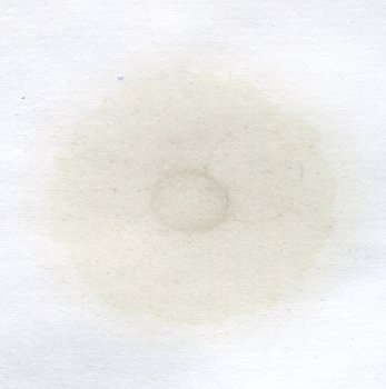

По поводу 1х1. Вот смотрю фотки капли, у меня они светлее были, но ядра так и не увидел. И то что выкладывают, тоже его нет. Может действительно какая-то фишка в этом масле и так и должно быть? (Или правильно говорят, что корейские движки - убийцы масел)
https://www.oil-club.ru/forum/topic/5210-kapelnye-testy-obschaya/page/615/?tab=comments#comment-1807936
Изменено пользователем Чайникофф
Чайникофф, по скану капли всё весьма пристойно выглядит
и ядро просматривается и масло очень даже живо выглядит...
Почему такая страшная "пила" получается :pardon:
Бумагу - марку - какую использовали?
Сушили каплю как - в провис?
Ну и, кстати, исключать, что сам Мобил этот такого цвета, который на инверсии дает эту картинку страшную, я бы тоже не стал...
Изменено пользователем Урфин

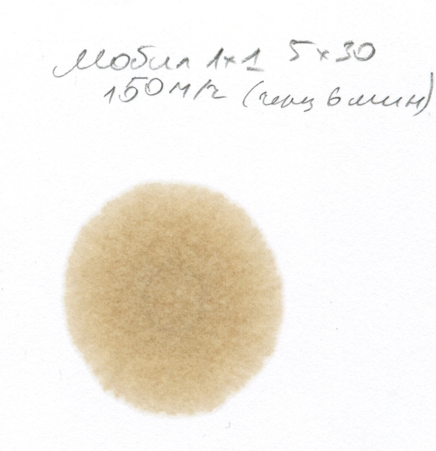

Урфин хз, у меня например Мобил, по картинкам, был как все:pardon:
Евген 48 , я не утверждаю... ткни в свою серию на Мобил - с наскока с работы не могу найти её!
15 минут назад, Урфин сказал:
5 часов назад, Урфин сказал:
Ок, просушу ещё сутки, чтобы наверняка))
2 минуты назад, Евген 48 сказал:
А-а-а-а... ты про зеленую двадцатку?!
Я думал у тебя и обычная тридцатка была...
3 минуты назад, Vovanchik43 сказал:
Лишку сильно тоже не надо )))
