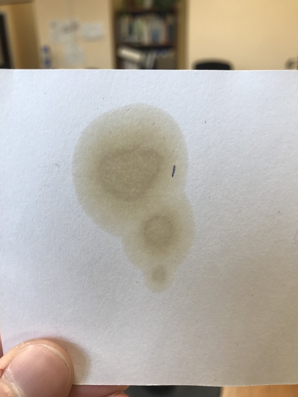

Добрый день! Помогите первый раз проанализировать качество масла. Исходя из методики, получается что у меня масло наполовину с бензином? или я не так понял. Спасибо!
Только что, edynchik сказал:
Как я понял, бензинка ?
Сделай капельную после хорошего пробега (150 - 200 км.), будет яснее.
6 минут назад, Aleksszlat сказал:
Ок, завтра как раз на дальняк поеду. Спасибо.

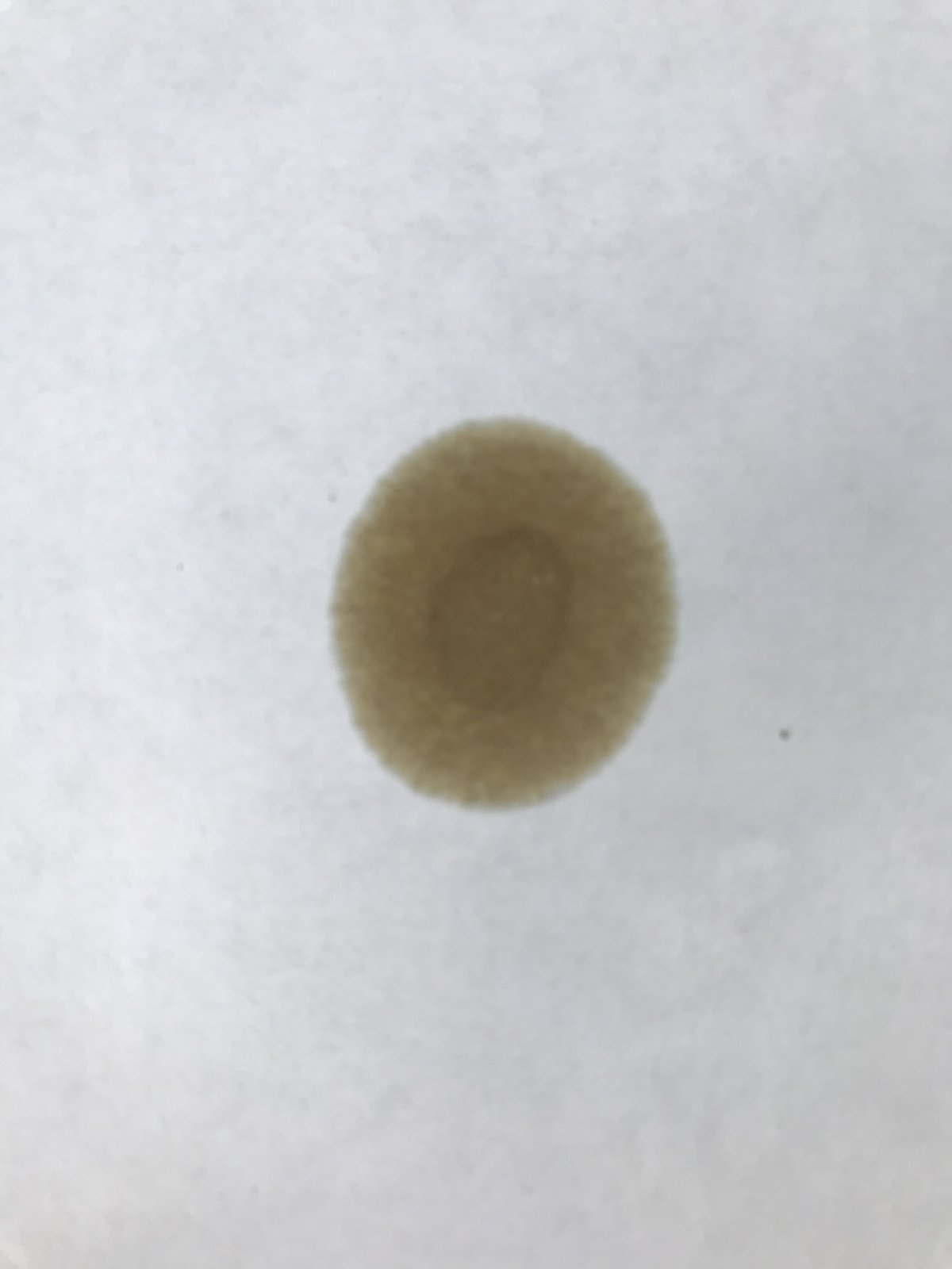

Всем привет!
Не удержался, и решил тоже посмотреть на каплю масла. Так как не понимаю в этом, прошу Ваших комментариев .
Живое ещё масло или нет?
Напомню:
Использую Мобил 1 0w20, кроме этой вязкости и бренда мотор другого масла не видел, кроме заводского, который был слит на 3500км.
Капля масла отработавшее 225мч и 6500км( из них трасса 1500 ки).
9 минут назад, edynchik сказал:
И постарайся капать аккуратней(вертикально, не спеша), и капли отдельно.
Только что, Neel сказал:
Всем привет!
Напомню:
Великолепная капля, ещё "катать и катать", во всяком случае 1 т.км. ещё сделать,
Возможно нужно будет уже менять. (такое впечатление что ядро полностью уже сформировано, дальше начнёт расширяться/расплываться .).
4 минуты назад, Aleksszlat сказал:
Спасибо!
Да, виноват, темно было и что-то я криво капнул

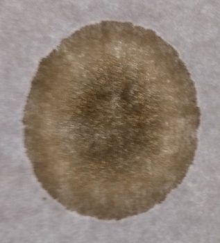

23.10.2020 в 01:09, Today сказал:
Всем привет!
Проехал ещё 900км. Пробег на данный момент 6500 и 337 моточасов.
Сделал ещё тест. Выкладываю фото под разным освещением. Самая яркая (первая) это на просвет над лампой.
Посмотрите пожалуйста.

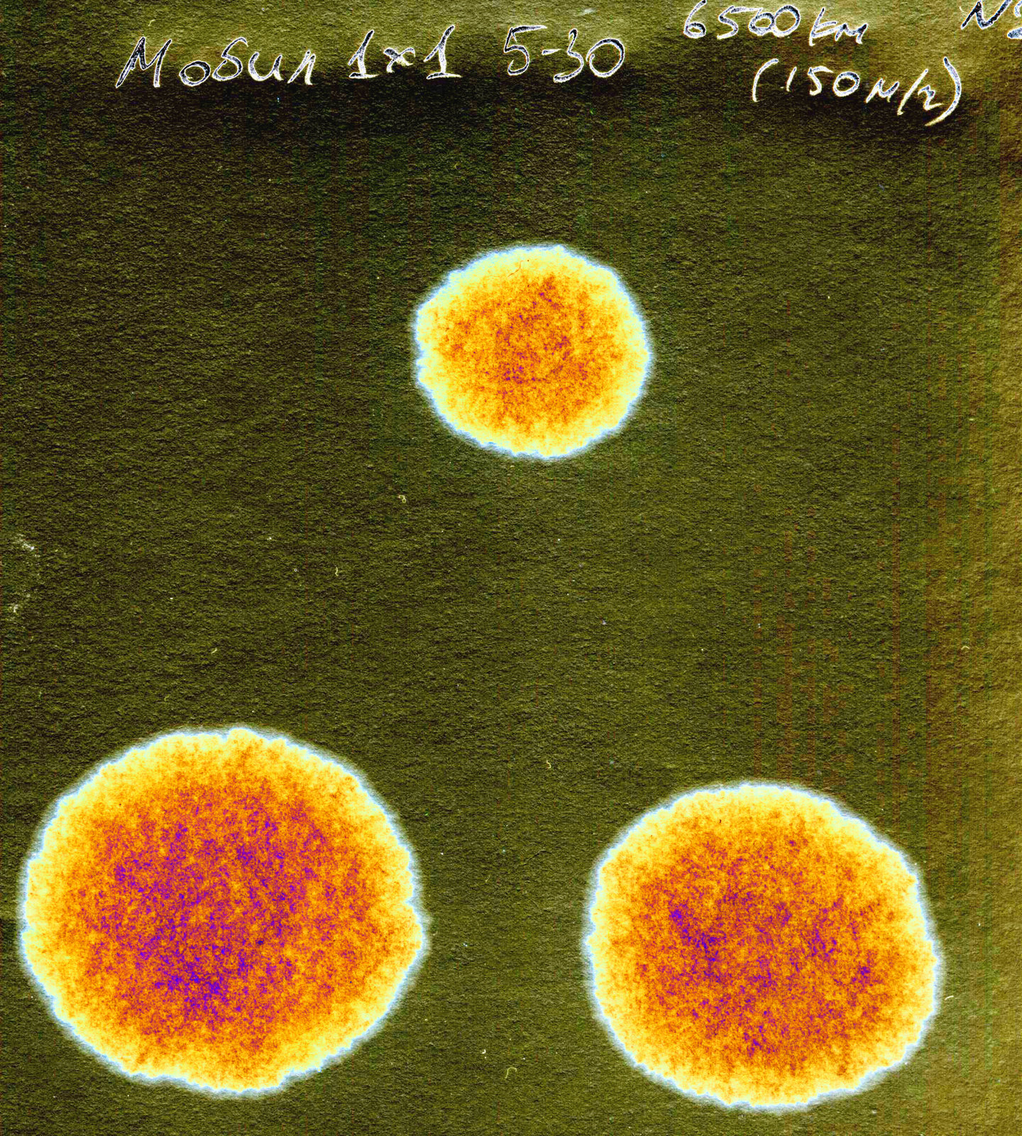

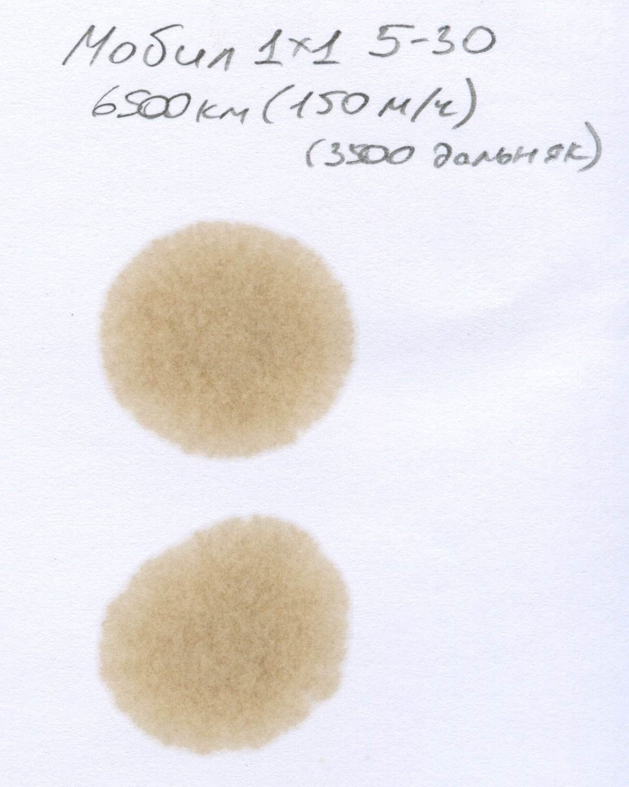

28.10.2020 в 15:12, Чайникофф сказал:
Мобил 1х1 5-30. Че-то я не пойму что с маслом... или капнул неправильно. Сушил 24ч. Проехал на нем 6500 (из них в Крым летом 3500 по трассе), 150 м/ч. На щупе потемнело. Общий пробег авто 22000км.
Вот, вчера опять "капнул". Прогрел, проехал 10км (масло было 90 град по Карсканнеру). Заглушил, подождал 5 минут, вынул щуп (и нихрена с пластмассовой хренатени хундаевской капать не хочет) и висит капелька и не капает. Чуть стряхнул и получилась маленькая капелька (верхняя). Закинул невод... щуп во второй раз, резко выдернул и капнула большая капля, закинул в третий... Сохло в квартире 24 часа. В первой капле еше просматривается ядрышко, в остальных одна грязь. Бумага офисная, взял из другой пачки.
img061.thumb.jpg.a299f3e859db63ddf1885624da38398a.jpg886332107_img061.thumb.jpg.194f089f793885dba666b22fb129b69b.jpg
1599381749_img0611.thumb.jpg.a90e306614d18eeba42377b58e719c88.jpg112783643_img0612.thumb.jpg.e1005f6719bbd742acb81af0994fad20.jpg1988489494_img0613.thumb.jpg.2f4397a2ad1af778bc497e1a787000b1.jpg
Кто и как с такого щупа капает?
Изменено пользователем Чайникофф
11 минут назад, Чайникофф сказал:
масло убито. Купите масло подешевле в качестве промывки. Можете проехать 30-50м/ч и уже на дорогое переходить.
Только что, Чайникофф сказал:
Держи щуп вертикально и практически "коснись" бумаги, капля сама на неё перейдёт. (с похмелья не получится :yes:).
капля как капля,у меня такая же была
Чайникофф
Я не верю что при таких моточасах и условиях работы Mobil сдох. Не верю!
И масло на щупе еще чистое, выглядит бодро.
Капельный метод он такой... приноровиться надо!
У одних хорошо получается, у других не очень.
Зачем 5 минут ждать?
Я сразу делал. И все равно так и не понял... 3 раза капнешь, 3 раза разный результат.
Мне удалось отловить разницу если сразу капать и после 5-10 минут ожидания. Попробуйте не ждать 5 минут.
