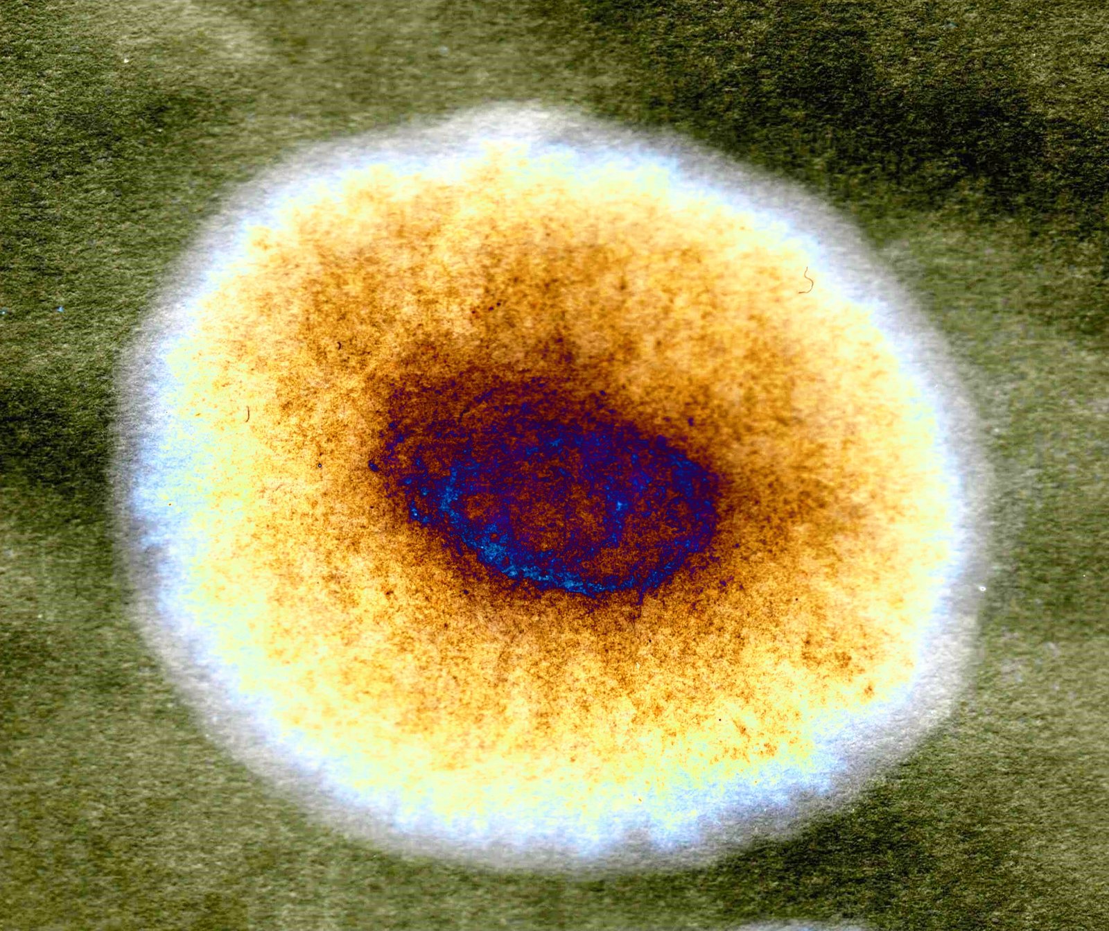

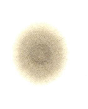

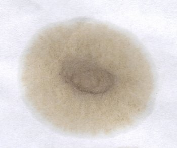

6 часов назад, maksst сказал:
1. PETRO-CANADA  SUPREME SYNTHETIC 5W-30
2. Toyota Camry, 2AZ-FE
3. Общий пробег 300 000-310 000
4. Пробег на масле 6000 км из них трасса 90%, горы и легкое бездорожье 4%, город 6%
5. Сезон эксплуатации - август в основном и 5% сентябрь
6. 96 моточасов
7. Топливо 92 и 95 540 литров
8 Проба взята на горячий двигатель после поездки по городу, сушилась на кухне 12 часов.
9. Заливка 5 литров чуть выше максимума (стандартно 4,3), на 5600 щуп на минимуме доливка 1 литр , по оценке съелось 1,5 литра.
d- 27мм
D-90мм
Кант 2 мм
1-(27*27)/(90*90)=0.91
1 пила
2 синусоида
3 пила+синусоида

1 час назад, maksst сказал:
1 пила
2 синусоида
Это со скана надо делать по правильному,
а если уж с фото, то с белым фоном, иначе будет ерунда, типа как у Вас получилась... с фото где линейка - получится ближе к истине...
А вообще, странная капля для 100 мч трассы... и пусть не чистое масло - 300 тыс. пробега не мало совсем...
Но оно выглядит окисленным мч на 250! Ну или здоровенная капля просто очень сырая еще за 12 часов.
Не выбросили если листок, то покажите текущее состояние капли и сколько это часов сушки?

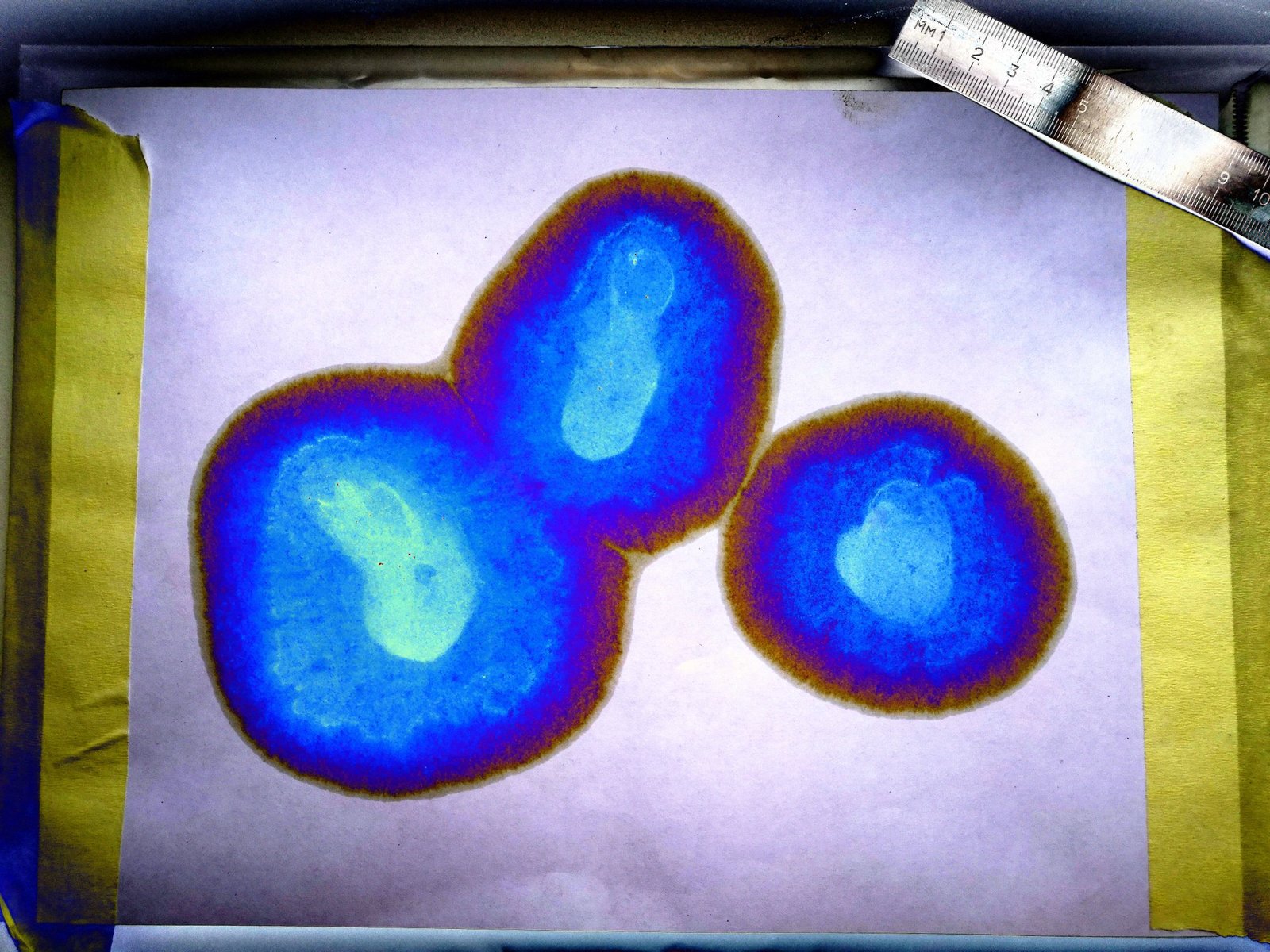

Honda, двигатель К24
Petro-Canada Supreme Synthetic 5W-30
Пробег только по трассе 10300, моточасов 128
Перед заменой капнул на листок, сушилось сутки.
Что можно сказать по данному тесту?
Alex-70 Бензина сколько израсходовано? Просто несмотря на малое кол-во моточасов и глядя на каплю, я бы уже готовился к замене масла.
Но это моё ИМХО. Есть тут шаманы и пошаманистее меня!
16 минут назад, a-ha сказал:
  Показать содержимое
Бензин точно еще не считал, но по расходу на табло около 950 литров.
А масло уже поменял.
Вопрос задал, чтоб осозновать, выдержало ли это масло сей пробег, либо на следующий раз где-нибудь по дороге поменять на более меньшем ресурсе.
14 минут назад, Alex-70 сказал:
Я считаю, что да, и то что уже сменили - тоже правильно сделали.
Но это моё ИМХО. Дождитесь мнения других, более компетентных в этом вопросе. :unknown:
Alex-70  Считаю, что замена своевременная или около таковая.  Ядро конечно набрало достаточное количество грязи, но продолжало выполнять эту функцию, не распалось. Зона чистого масла еще достаточная, поэтому запас у масла еще был.
Изменено пользователем batov_071
a-ha batov_071
То есть, по результатам сего капельного теста, замена своевременна. Однако...
1. По рекомендациям производителя (15 т.км), запас еще довольно таки большой.
2. По моточасам ещё почти двухкратный.
3. По израсходаванному топливу, масло давно вырабатано.
Думаю на следующую такую же поездку надо бы заливать масло «покрепче».
Понимаю, что не в той теме спрашиваю, однако всё же прошу подсказать какое?
Alex-70 у масла запас ещё был (на 20-30 моточасов точно), поэтому я бы ничего не стал менять, оставил бы всё как есть.
