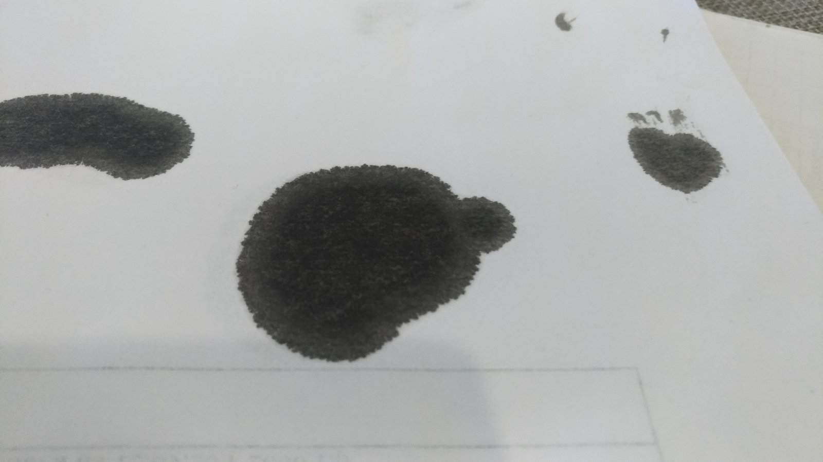

11 минут назад, Eger650 сказал:
Там маслянный фильтр в колбе)))
тем более! протёрли с удвоенной силой, как-будто снимали и меняли картридж)))
Говорят в дизеле за час чернеет)))
1 минуту назад, Eger650 сказал:
Кто говорит?
1 час назад, Eger650 сказал:
оффициалы
??? они?
Думаю просто весьма много оставили старого масла... не верится, что на меринсервайс настолько (при их ценниках) могли оборзеть, что б уж совсем не поменять...
Много это сколько?
7 часов назад, Eger650 сказал:
Ребзя, подскажите, оффициалы поменяли масло на млке, турбо дизель, три дня спустя!?
похоже не меняли
Много это сколько?
Да кто ж знает...  разве кто менял, если помнит.
Ну может 15%, может 20. А если масло крайне укатано было, то и того меньше хватит имхо.
Еще вопрос, кстати, эти кляксы перед фотосессией сколько сушились?
1 час назад, Урфин сказал:
Ночь, корешок прислал утром в 9
Товарищ сразу не проверил. Сегодня поехал на сервис выяснять. Менеджер сказал не вы первый, типа v образный движек, не новый, сразу чернеет)))
18 часов назад, Eger650 сказал:
10 часов назад, Eger650 сказал:
Прям ещё в бочке и чернеет, как такие мерины подъезжают на замену )))
А вообще... чисто теоретически я могу, наверное, допустить столь быстрое и столь глобальное почернение на дизеле... если, как и говорил ранее, остается большой остаток несливайки (конструктивно так или косорукие мастера - вопрос второй) и сливаемое масло было укатано по полной - остатка сажи в несливайке хватает закрасить ведро свежего масла.
А если примерять на себя - если б меня это беспокоило (а меня 100 % беспокоило б :sarcastic:), то я бы разок денег не пожалел и поехал поменял в любом нормальном сервисе, где стоял бы над душой, что б нормально слили всё по максимуму.
Вот тогда результат понятен будет - сразу чернеет или по рукам кому-то надо давать за подход к моему авто.
Друган так и планирует, но жаба душит,8 р.
масло какое? какой объем масла при замене? это же цена ОД?
Обьем   около 9 литров, масло с допуском 229.51, ориджинал планирует.
12 минут назад, Eger650 сказал:
что мешает купить масло в интернет-лабазе (направление - Дилер) и поменять в ближайшем сервисе в режиме "стоя над душой механика"?
2 пятилитровки - в пределах 5,2 тыров, замена - рублей 500. Итого 6 рублей и минимум головных болей, а также небольшой урок на будущее, что ОД верить нельзя.
так-то масел с этим допуском пруд-пруди и под любые деньги - Comma, Neste, Shell Helix Ultra, ZIC TOP
