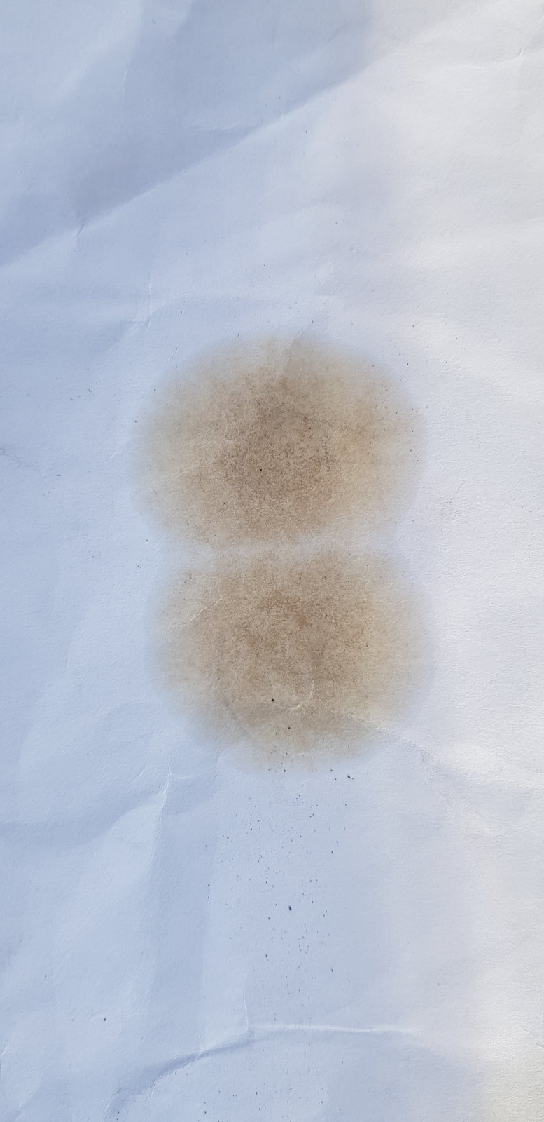

Масло ваг 5w30 куплено у дилера. Фольксваген мультивен т6 2 литра 150лс CFXA. Пробег с 4700 по 9200. Подскажите пожалуйста маслице уже готово или ещё тысячу пройдёт? Средняя скорость 44 км.D91A67B6-CE73-4FAF-9447-0C9D5834D200.thumb.jpeg.3d00062b63597372e924c9cf55628795.jpeg

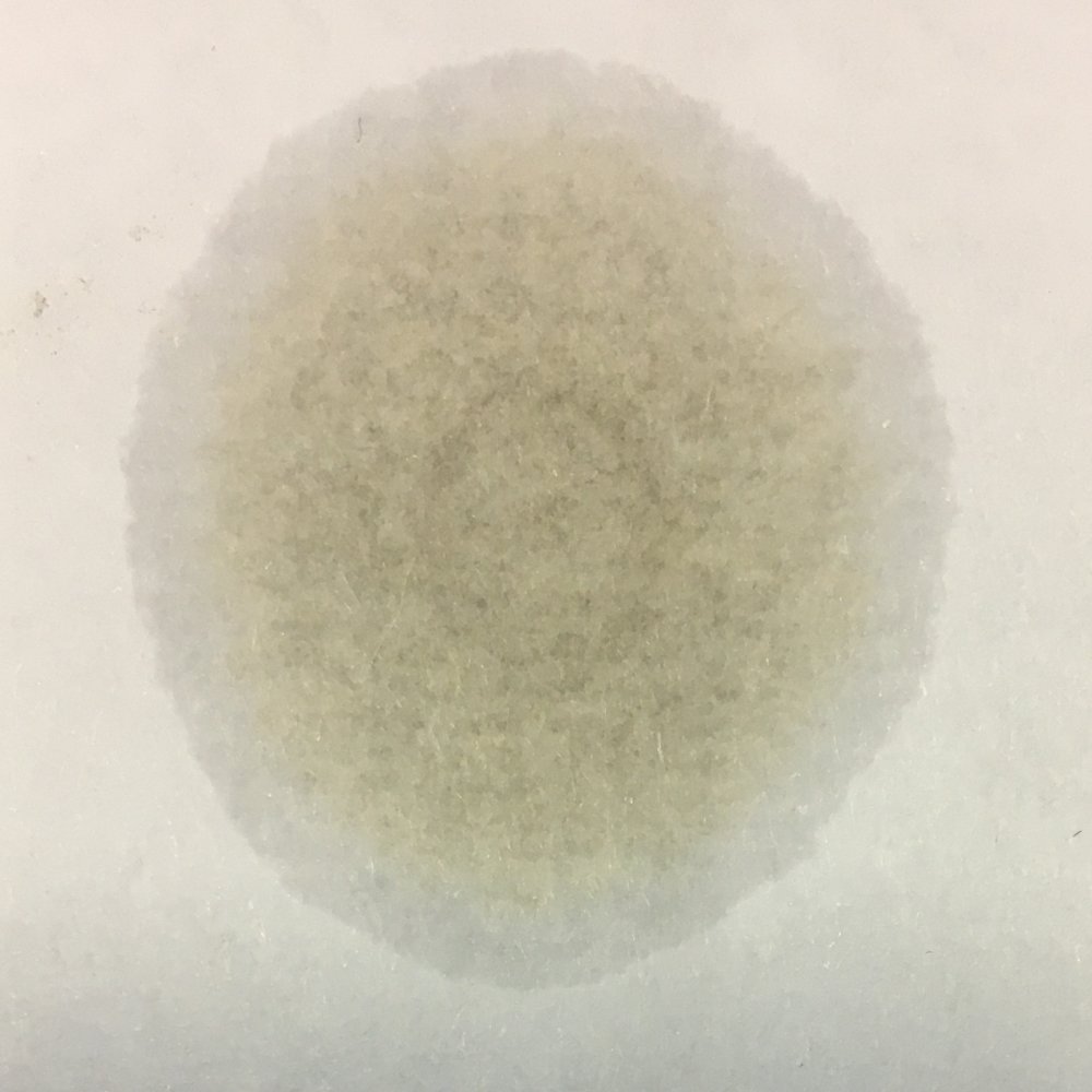

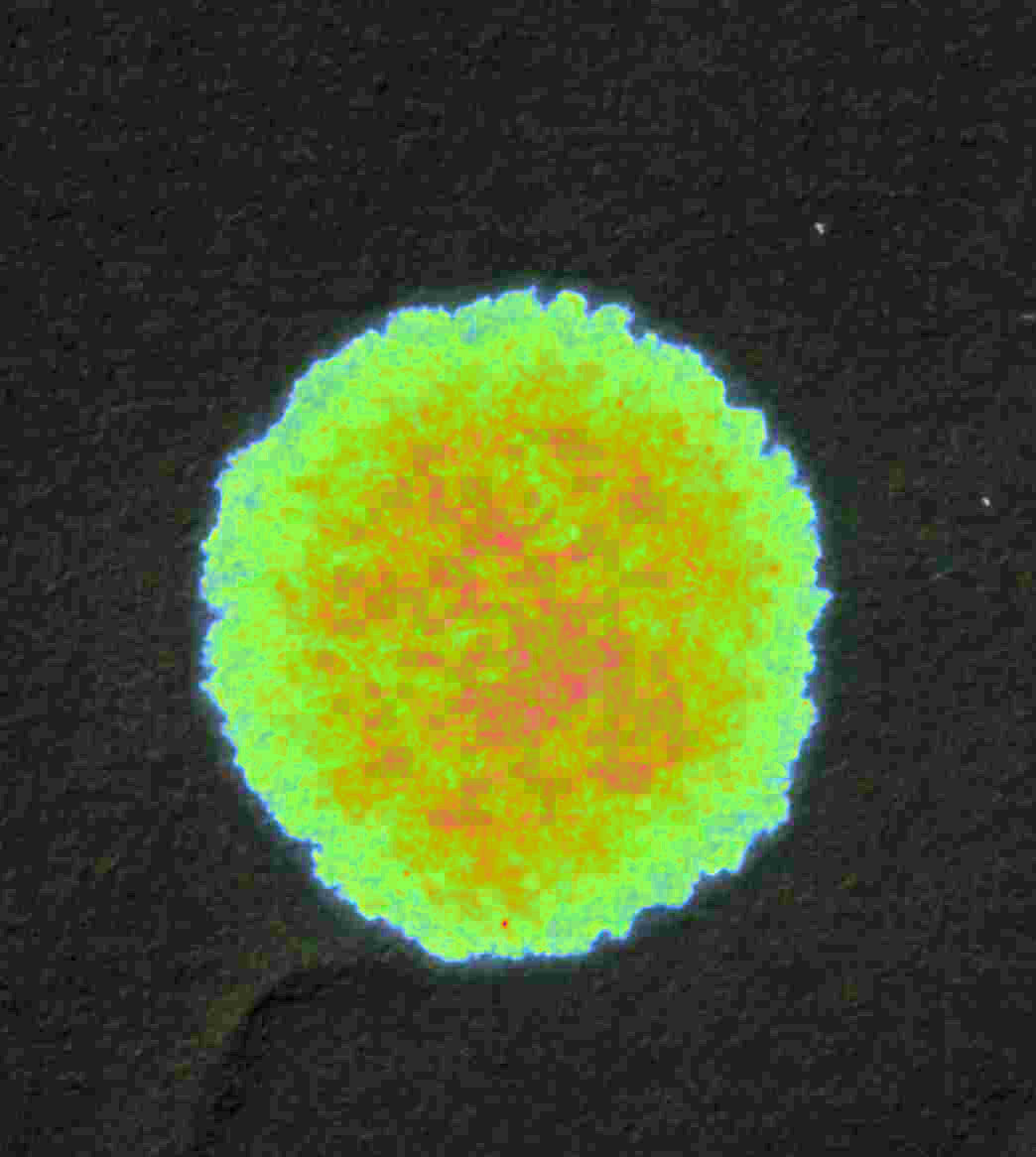

Как выбрать правильную бумагу? Вот у меня капля (скан и фото - 28 часов сушки), что можно сказать?
913507591__PUP10W30_.thumb.jpg.a795e12953cffdb77e7c0cfbc52f54fa.jpg 24677142__PUP10W30_.thumb.JPG.8c1f5b0bc953cb2c84e4a97093b066c2.JPG

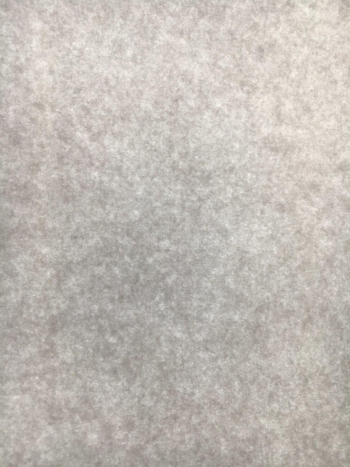

59 минут назад, СИНТЭКС сказал:
Я вижу выбор - по "облачности" бумаги на просвет... чем равномернее замес, тем меньше облачность, имхо, тем корректнее результат.
Помнится Сергей Николаевич не до конца соглашался со мной в этом вопросе, вроде как и с хорошим равномерным замесом он сталкивался с не годной бумагой, и предлагал что-то вроде метода научного прокапа. Да, соглашусь, практически, имея выбор различных бумаг, можно подобрать марку/производителя и осесть на ней.
Свой листик с каплей на просвет как-нить щёлкните и положите сюда, оценим облака...
Изменено пользователем Урфин
13 минут назад, Урфин сказал:
вот, к окну приложил
Я так понимаю, пасмурная)))
СИНТЭКС
ну вот рядышком Ваша и моя...
671320881___.JPG.ecbf5807a1339a5438c94a8956b9dd87.thumb.jpg.5f1772b6b9a1421cdd6974e956d1de67.jpg1997624141_2019_03_21_Lukoil_Genesis_Special_Polar_0W_23950_2770___.jpg.565ec3319a855d203bc392858a593865.thumb.jpg.a8e387a10e0c27437487cba30c9cb48b.jpg
Урфин а она у меня вся такая, где нормальную взять - ума не приложу...
1 час назад, СИНТЭКС сказал:
У сканера перебор по яркости...
Сама капля такая видимо из-за бумаги всё-таки.
Что имею ввиду под "такая": очевидное ядро с выраженной краевой, но такая тяжелая зона диффузии при этом, судя по всему бумага рыхловата что-ли... не знаю как точнее выразиться... плохо фильтрует тяжелые загрязнения и они излишне плывут в масле сквозь бумагу, но потом встают, причем резко достаточно (как предположение истончается слой носителя) и далее уже образуется столь широкое кольцо зоны чистого масла.
Это всё по фото в основном - если оно передает реальный вид капли корректно, то всё вышесказанное будет моим мнением.
