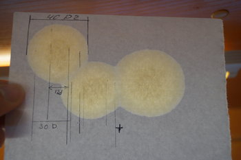

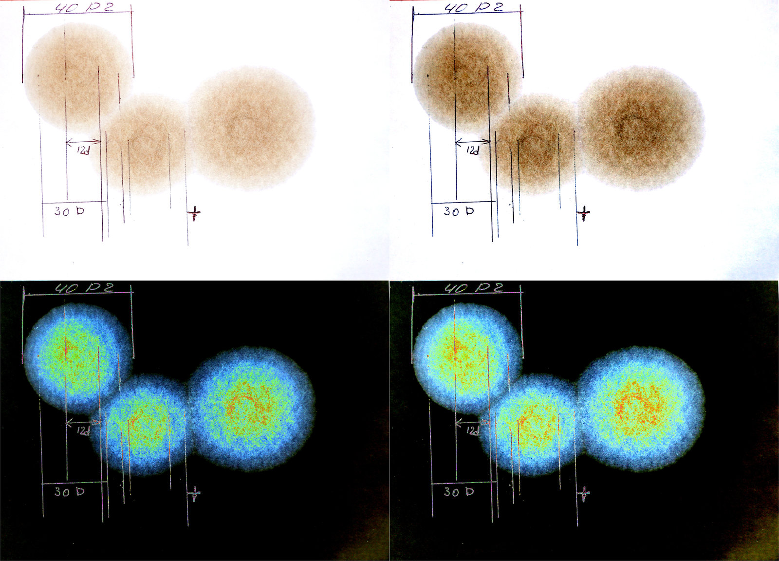

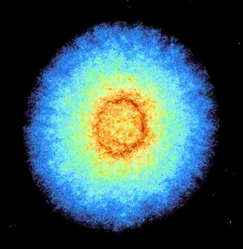

Что можете сказать по этой пробе? четкое ядро определить сложно было. пришлось повысить уровни для контраста, затем применил пилу и синусоиду
просвет
масло чистое или мертвое?
Изменено пользователем Pechnik
02.08.2020 в 23:07, Pechnik сказал:
просвет
Вполне чистенькое и без сомнений живое.

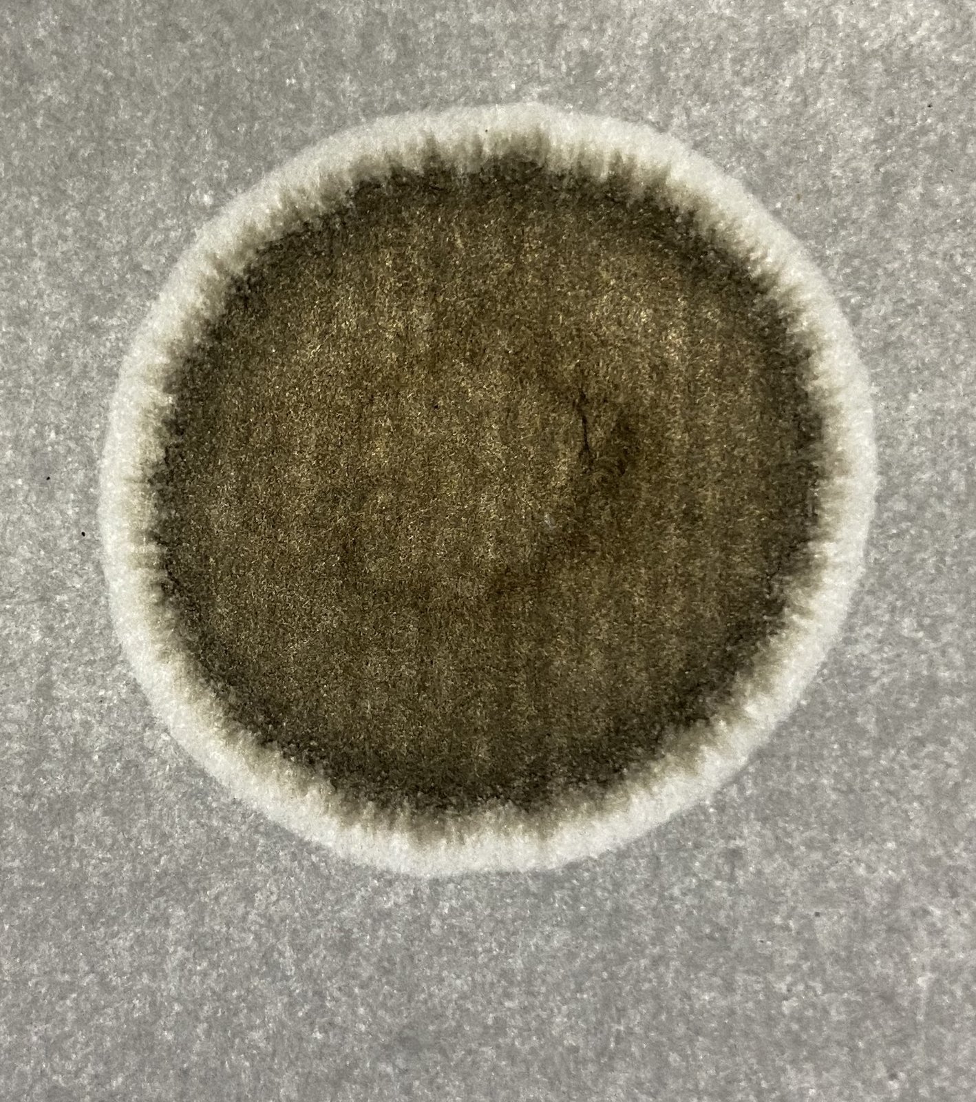

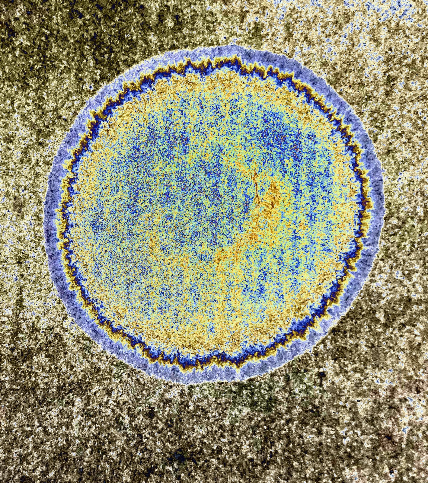

Господа, жрущий ниссан альмера 2006г. 1,5л, заливаемый 2,7л., пробег около 7000км, что думаете, капля чуть пересушена.
149211301_.thumb.jpg.3790edd57c615a01aff35af8d968c049.jpg1365478750_.thumb.jpg.9e222429d5e16e76d352c0ab9e9c2500.jpg1078141311_.thumb.jpg.43f700663e0bd43750c44859e547dc48.jpg
29 минут назад, Евген 48 сказал:
По мне - нормально выглядит капля, видно, что поработало масло...
Но ядро нормальное, зона диффузии тоже не грязная, окисление не зашкаливает.
А "жрущий" - сильно обновили масло за 7 тыщ?

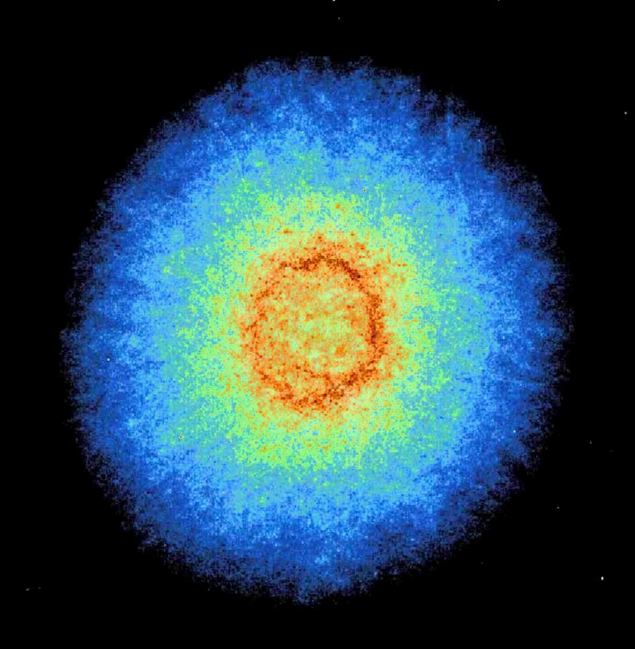

День добрый! имею автомобиль mercedes w123  240d . Мотор дизельный om616  не работает одометр. Пробег примерно 4000 я так думаю. Прошу оценить каплю , да бы не менять просто так масло. БУмага обычная, сушка 24 часа. Проба бралась на горячий двигатель через 5 минут после остановки. Скан+ на просвет. Но так как компьютер макбук не смогу сделать цвето-коррекцию по ссылкам
Изменено пользователем Armando5

здесь нет специалистов, которые определяют состояние масла по капельной пробе с дизельного мотора. Оно быстро забивается сажей и определить его состояние невозможно.
