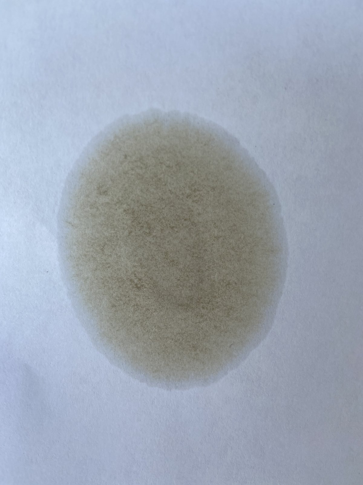

Повангуйте, плз :)
550л газа, и четотам бенза)
Пробег 4тыщи
Изменено пользователем Dimitreska190388
2 часа назад, Dimitreska190388 сказал:
Повангуйте, плз :)
Дак пока не о чем особо, собственно... всё хорошо!

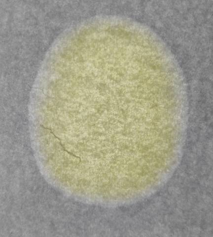

1) Mobil1 FS 5W-30
2) BMW e60 525 m54b25
3) 133 000
4)  5000км из них трасса/город - 20%/80%
5) Сезон эксплуатации масла (с января  по июнь)
6) Моточасы неизвестно
7) Израсходованное топливо неизвестно
8) Проба взята после города, сушилась 24 часа под капотом автомобиля
9) Объём заливаемого масла 6,5 не доливал
выскажите свое мнение  менять или еще можно пару тысяч км покатать ?
за жирный шрифт прошу не ругать , не знаю почему не могу его отменить кнопка не активна .
1200 точек сканер Scan1-2.thumb.jpg.3ff770a89c3340022a0feae20d8e8fb2.jpgScan1-1.thumb.jpg.c9095344182a690c2b44fc9d8ea863ba.jpg
ARMS (Николай) ,
живое масло у Вас, зона диффузии припорошенная несколько но масло рабочее вполне

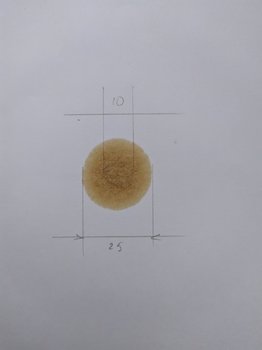

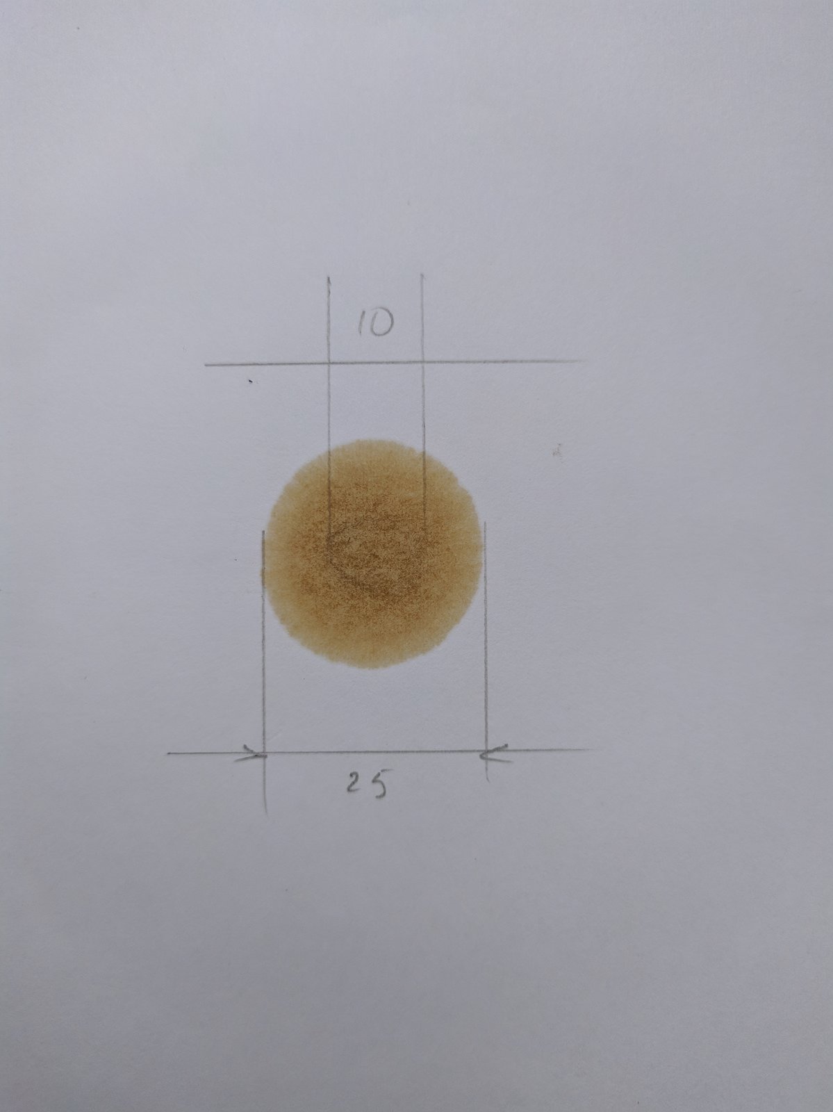

Mobil 1 5w50 пробег 8000 км порядка 200 моточасов . Вопрос дальнейшей эксплуатации
kulibin ,
не труп, несомненно, но выглядит подуставшим масло... особенно в плане окисления...
Есть, правда, пара моментов:
1. сушили сколько?
2. капля реально такая - рыжим прям аж отдаёт или на фото так вышло просто?
