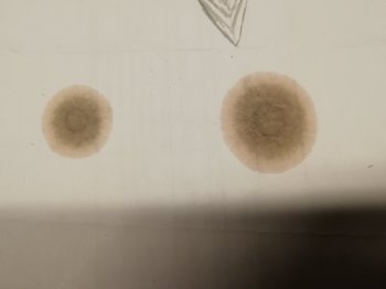

05.05.2020 в 14:16, ed1974 сказал:
Кто что скажет? Сушил сутки при комнотной температуре
Ой, ну давайте я скажу, что думаю об этом, а то скажите, что я сам точно такие же вопросы задаю, а потом на всё болт кладу.
ed1974 , думаю, что вы не читали шапку темы или имели её в виду. После этого испачкали какую-то бумагу (спасибо, что хоть белую и чистую) маслом от, скорее всего,  дизельного двигателя. Пробег у масла уже есть, но и ресурса ещё много, но это, как говорится - не точно. Потому, что бумага, скорее всего - первая попавшаяся и негодная для проб — на довольно чистом масле не смогла показать четкое ядро, а грязи для ядра уже достаточно. Возможно, старое масло было очень грязным, а это - уже новое, просто, смешалось с несливаемым остатком.
Хотел сказать, что само масло - недорогое, если не сказать - дешмань - значительный градиент распределения загрязнений от ядра  к границе ЗД - плохо подвешивает грязь, но, думаю, так говорить ещё рано - масло ещё "молодое" и не успело показать свою работу.
Дальше есть сомнения в вашей информации о выдержке пробы. Снимки сделаны в тёмное время суток, то есть им по-вашему на этот момент - 24 часа, то есть сутки назад в темноте вы решили накапать, а потом через сутки не забыли сфотать, и всё это в темноте. Странные у вас тайминги. Это совсем не есть прямое доказательство малого срока выдержки, но пропорции капель также косвенным образом говорят о недостаточном сроке, ну либо о заметном разжижении масла, ну либо о низкой температуре выдержки. Я склоняюсь к первому варианту. Также сильно предполагаю, что масло было прогрето не до рабочей температуры, а заметно меньшей - пара капель с довольно большим наполнением, и капало оно с высоты больше, чем 5 см - каплю при ударе сильно растаскивало, возможно в этом проблема с ядром (но, возможно, и нет).
И думаю, всё, что смогли, вы сделали не по "феншую" и поэтому всё, что я тут наговорил - это не точно !
Изменено пользователем Сергей Николаевич

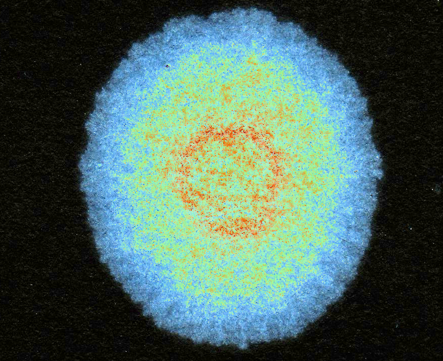

7 часов назад, Cannic сказал:
80500220_21383.png.1ece9e820f4bd6b5c505b2765f909e0e.thumb.png.996c06044c89d500ce986709bead5f93.png
JIeXa  а у тебя дрова сели на скан, должен он видеть, хоть малую площадь, или сломан он
исламыч
Дрова встали, с сайта, МФУ новая, кажется что то типа с балансом белого -  сильные засветы.

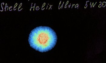

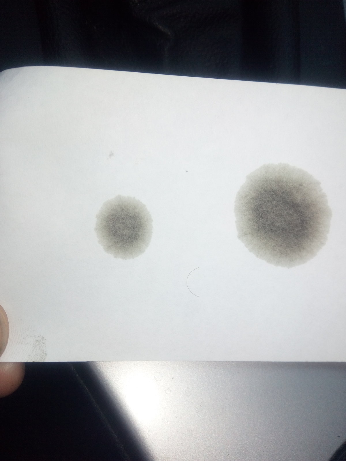

День добрый) прошу комментариев!:good2:
Skoda Octavia А7 FL 1.4 TSI 2019 года выпуска (CZDA).
Бензин АИ 100 (Газпромнефть).
Масло Eurol Super Lite Arctic 5W-30 (4л; доливки не было)
Общий пробег: 10300
На масле: 6100
Моточасы: 176
Средняя скорость по БК: 52
Средний расход по БК: 7,3
Режим эксплуатации: трасса/город - 60/40
Прикладываю скан/копию и фотографию капли
Vyacheslav855 ,
масло живое без сомнений, и я бы сказал, что не выглядит на 176 мч в TSI-е.
У сканера явно перебор по яркости, поэтому такая красивая пила с него, по факту всё не столь шикарно.
По фото лучше видно, что масло походило уже, и зона диффузии насыщается... но на фото фон наоборот тёмный, и не понятно тоже до конца всё...
Но под замену, конечно, не просится масло пока.
37 минут назад, Урфин сказал:
Vyacheslav855 ,
цветные кривы подгрузил согласно "шапки" темы без изменений) Благодарю за ответ:ok: значит до 7500 докатается масло)
Изменено пользователем Vyacheslav855

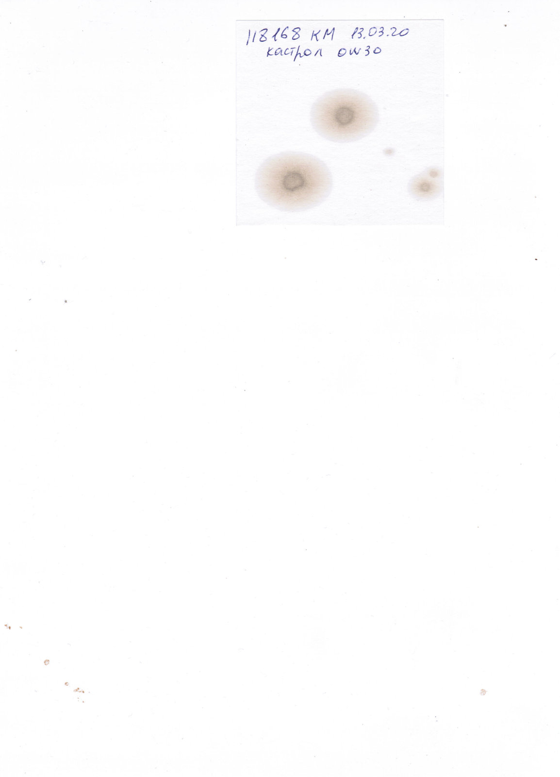

Масло Castrol edge turbo diesel 0-30
Nissan Pathfinder 2.5 дизель.
Пробег на масле 180 м/ч.
На мой взгляд живое, а на Ваш?

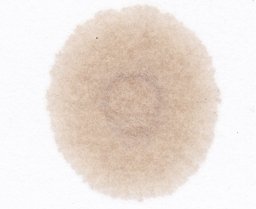

Масло Castrol EDGE 0W30, A3/B4. Двигатель 1,8 TSI, чип 1st, Пробег на последней пробе (при пробеге на масле 5000 км)  153 166 км. Средняя скорость 21-22 км/час, вроде как близится к 250 м/ч.
Как считаете еще нормальное? Фото с интервалом в 1000 км. (пробег на листочке написанный нужно увеличивать на 34000, так как менял панель приборов, а показания пробега нужно промотать вперед на 34 т.км.)
Изменено пользователем koma70

17.05.2020 в 11:26, D1123 сказал:
Для дизеля - вполне живенько смотрится, да.
21 час назад, koma70 сказал:
Для 250 мч и TSI даже очень нормально я бы сказал
6 часов назад, Deider сказал:
вполне рабочее, на свою наработку и выглядит
13 часов назад, Урфин сказал:
