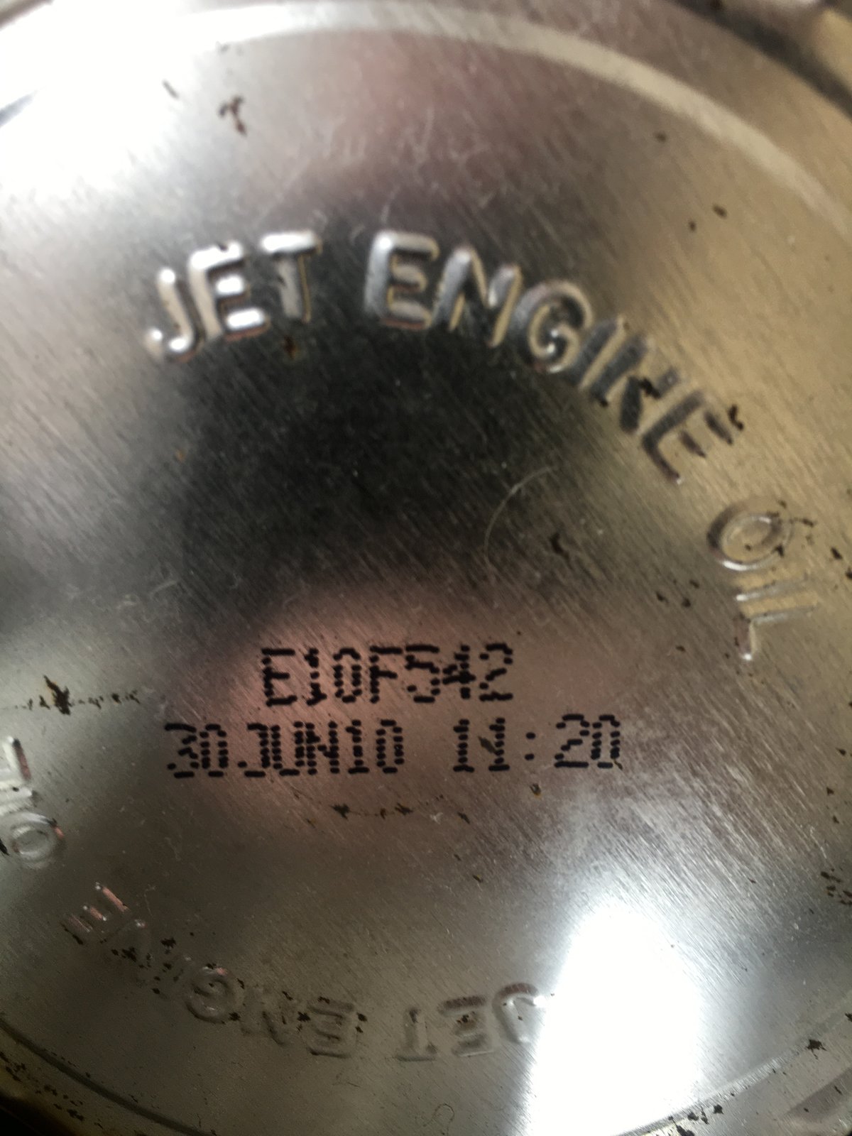

СИНТЭКС MJO2 свежий ?
Только что, DRON 33 сказал:
MJO2 свежий ?
Ага! Самый что ни на есть свежак:good2:
СИНТЭКС Это шутка ?
3 минуты назад, DRON 33 сказал:
Это шутка ?
Почему? Ещё 2,5 месяца годен:sarcastic:
