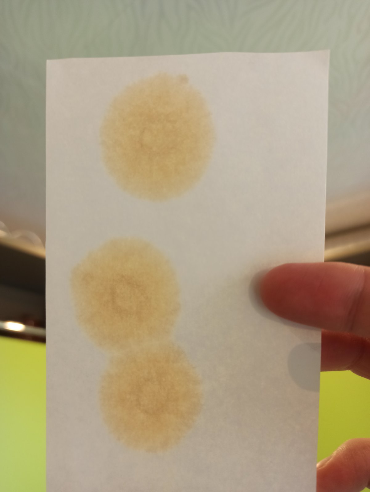

Капля того же масла на другой бумаге, сушка 28 часов при комнатной температуре «в провис». Итого 36 часов и 1200 км.
23 минуты назад, СИНТЭКС сказал:
Это ж совершенно другое дело! :smile:
Нормальная капелька :good2:
Урфин Я вот и вижу, что поприличнее. А почему такая разница может быть? Бумага разная? Или та первая 4 часа на холоде в багажнике провалялась?
интересно, жить будет еще долго...
СИНТЭКС делал на разной бумаге, результат разный. Просто для себя надо делать всё одинаково, бумага, время отбора пробы, сушка, обработка, тогда и не надо будет гадать.
Я обычно разрезаю лист А4 на 4 части, ещё раз складываю пополам и в бумажник, всегда при себе, всегда ровные, можно оставить на час в авто, высыхает и в тот же бумажник, в офисе досушивается и в печку сканера, ничего сложного:pardon:

3 часа назад, СИНТЭКС сказал:
могла быть отсыревшая бумага.
11 часов назад, СИНТЭКС сказал:
СИНТЭКС ,
ну с той бумагой что-то не так - однозначно... холод, если и повлиял бы, то, имхо, как раз в обратную сторону - ядро плотнее, зона диффузии чище.. хотя...
так же имеет значение на чём лежит капля, если не провис.
Для меня открытым остается вопрос в разнице кол-ва "грязи" в каплях!? Она заметна и огромна как бы.
Только если предположить, что мокрая ещё капля чего-то там в багажнике насобирала в себя... скажем пыли наловила...
Но это уже и не так важно теперь, тест по методичке показал, что с маслом всё ОК.

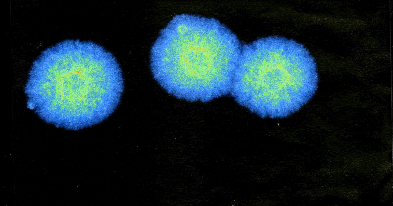

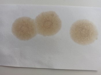

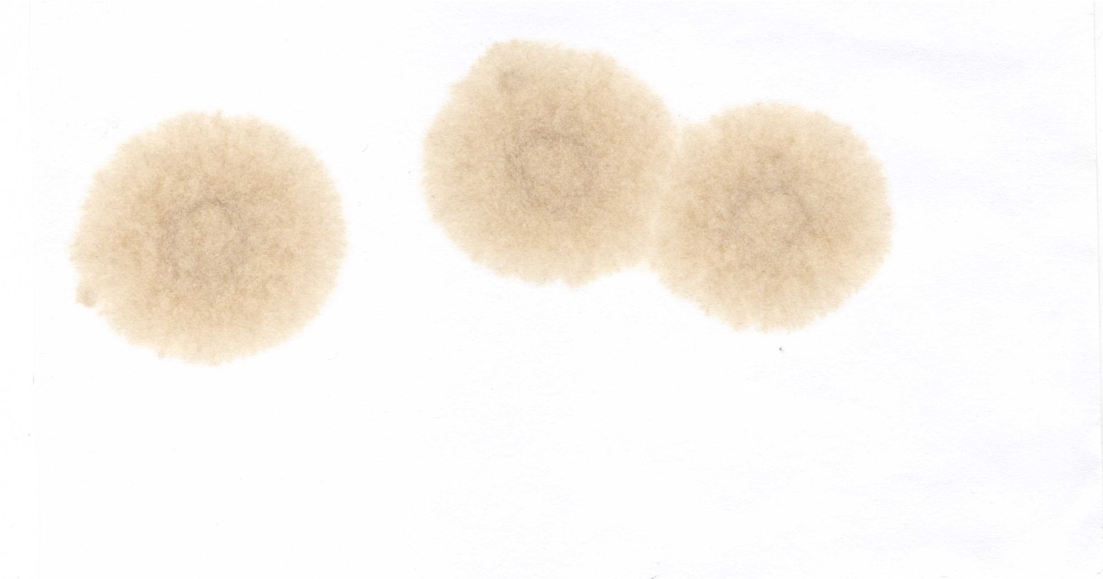

Всем привет. Сделал я наконец каплю как бы по всем "законам" Фото сделано после 21 часа сушки. Скан, пила, синусойда после 24 часов сушки. Пробег на масле 6200 примерно, 230-240 м.ч.. Первые 35% пробега на бензине, остальные 65% на газу. Судя по полученным данным не все так радужно, пора менять.
Правда получилось 3 капли, ну раз 3 так 3.
Масло idemitsu zepro eco medalist 0w-20.

1 час назад, koc39 сказал:
Масло подуставшее (и не слегка), но и до предела ещё запас не крошечный.
Менять или нет - вопрос скорее педантичности владельца, т.к. на мой взгляд состояние масла как раз таково, что и поменяв - жалеть особо не о чем, но можно и дальше его катать ещё, тоже без последствий каких-то...
В этот раз очень хорошо отсканировалось, но яркости совсем чуток лишку - был бы вообще идеал имхо просто!
