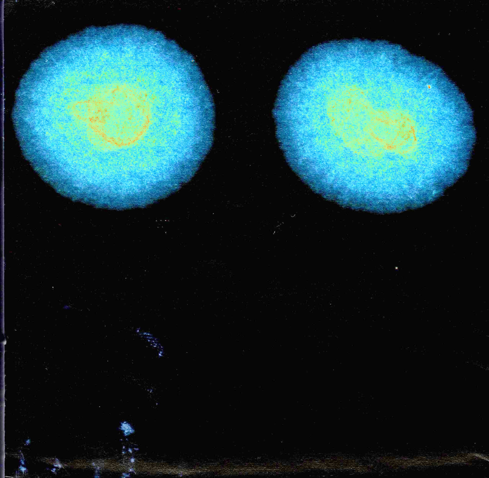

Всем добрейшего утра !  уважаемые знатоки и не очень ..просто страждущие в поисках истины . С наступающим всех праздником хоть и время - тяжкое  ...испытание нам всем . Зацените  капли ...
пробег на масле --5020 км залито в прошлом ноябре и по сей день
Сушка 24 часа при комнатной температуре 23 гр. 222.2 мтч     ср.скорость-28-32 км на момент пробы..99%-город.  поехали
Изменено пользователем NLK
6 часов назад, NLK сказал:
Ориентируясь по своей "картинке" капли тысяч 1,5 - 2 ездить можно, а там лучше менять.
Изменено пользователем Master Yoda

Master Yoda Спасибо  за оценку !:hi:  С праздничком вас !  Судя по картинке капель --масло схоже со вторым вариантом ...решил покатать его до 6 тык и на анализ ( тем более обязятельства )Р/S  Забыл один момент.В масле торчит присадка BG 110

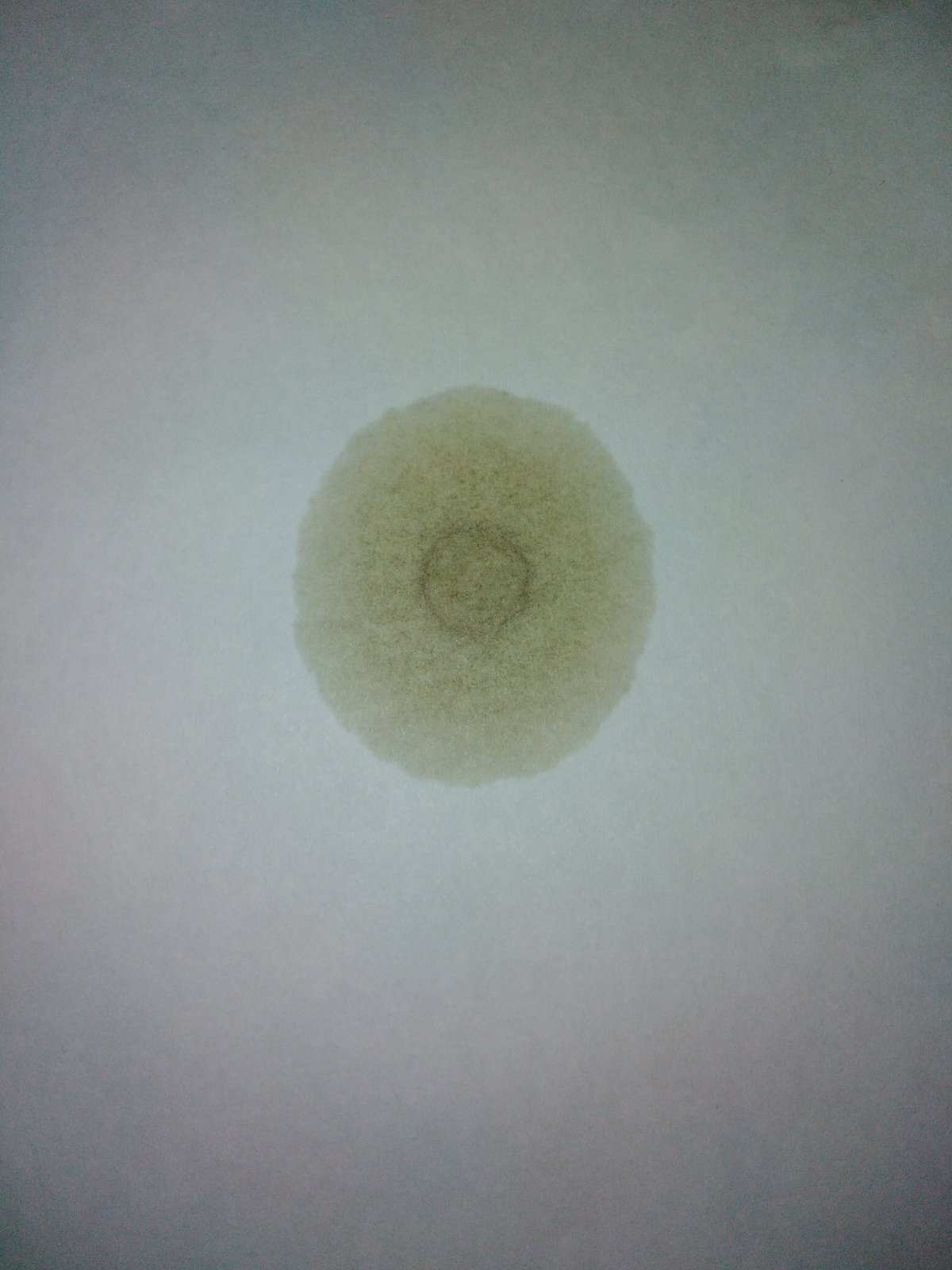

А что у меня с каплей? Почему такая маленькая и не расползается? Все, масло приехало?
Mobil 1 0w20
Сушится 14 часов. Честно скажу не ждал пока капля сама упадет, а просто щупом коснулся)
Пробег на масле 7000, 60%/40% город/трасса. Топлива около 600-650л, моточасов 200-250.

Может не досушил? Сомневаешься? - сделай по новой и суши 24ч.может бумага ещё не правильная..
3 часа назад, Olejik сказал:
Mobil 1 0w20
По пропорциям капля нормальная - в смысле расползлась.
Может щуп у Цивика такой, что там объему масла не удержаться?
У меня у знакомого на Приоре щуп как проволочка просто, тоже крайне затруднительно капельный сделать.
NLK бумага обычная А4 для принтера.
8 минут назад, Урфин сказал:
Щуп толстенький, толще, чем на приоре) Но капля почти не собирается. Попробую на холодную, когда масло гуще и в большем количестве на щупе задерживается
На холодную вроде как-то не по феншую.. Всё же попробуйте на тёплый движок.. А так интересно однако что от холодной капли получится

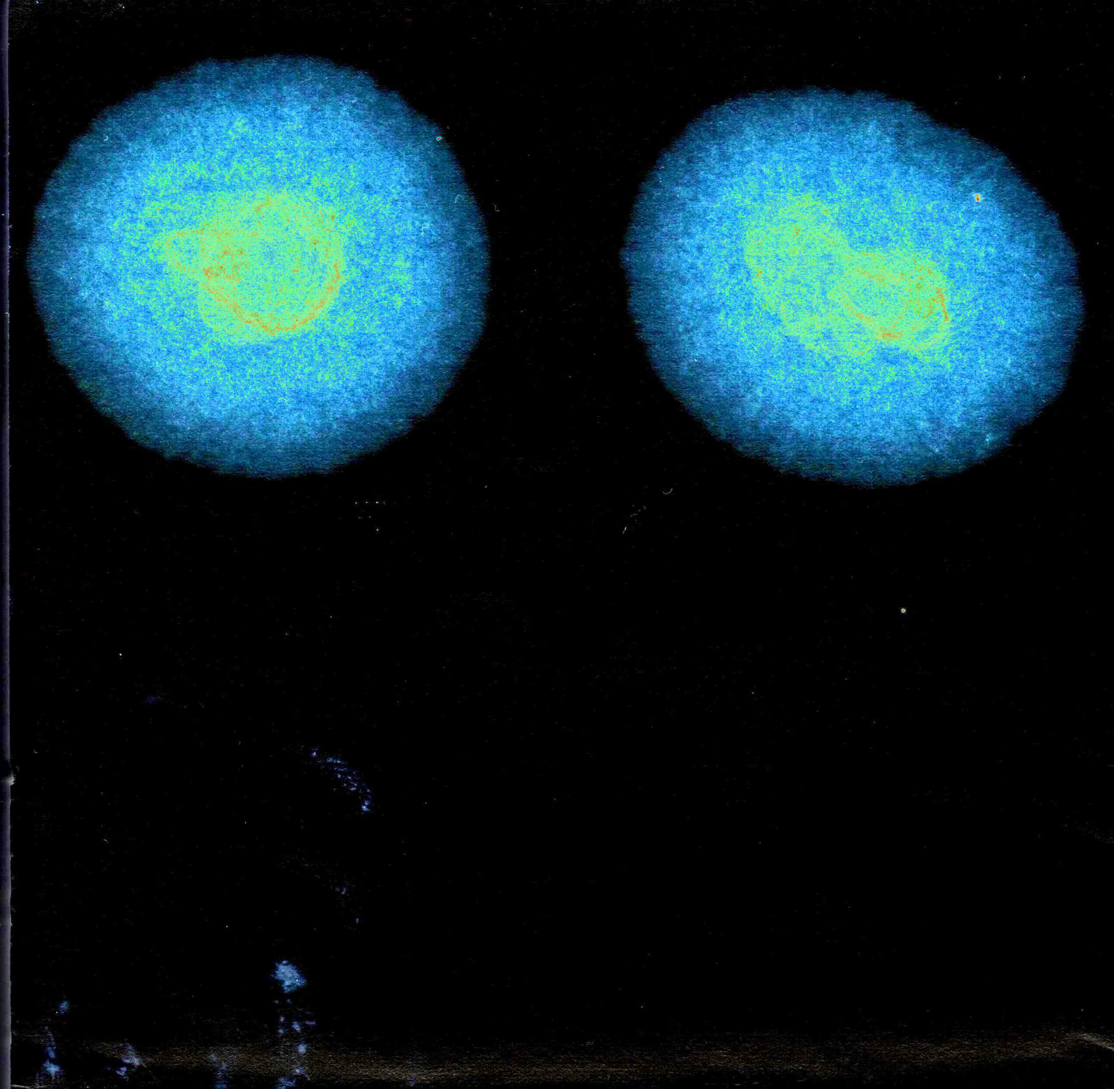

может не совсем по теме, но подскажите, почему когда капаешь масло коричневое, после сушки картинка вполне приятная. После замены масла проехал около сотни км, решил проверить уровень масла, показалось что оно темное, сделал капельную пробу, на листке офисной бумаги показалось темным, с идемитсу такого цвета после 5000 км не было. Решил не паниковать, за пасхальными делами забыл про пробу, на следующий день сунулся - пятно как пятно, вполне свежее. С чем может быть связан начальный тёмный окрас и последующее "выцветание", ради личного любопытства. (на края ядра не смотрите, ветер был, каплю раскидало немного)
Инверсия:
Изменено пользователем Pechnik
