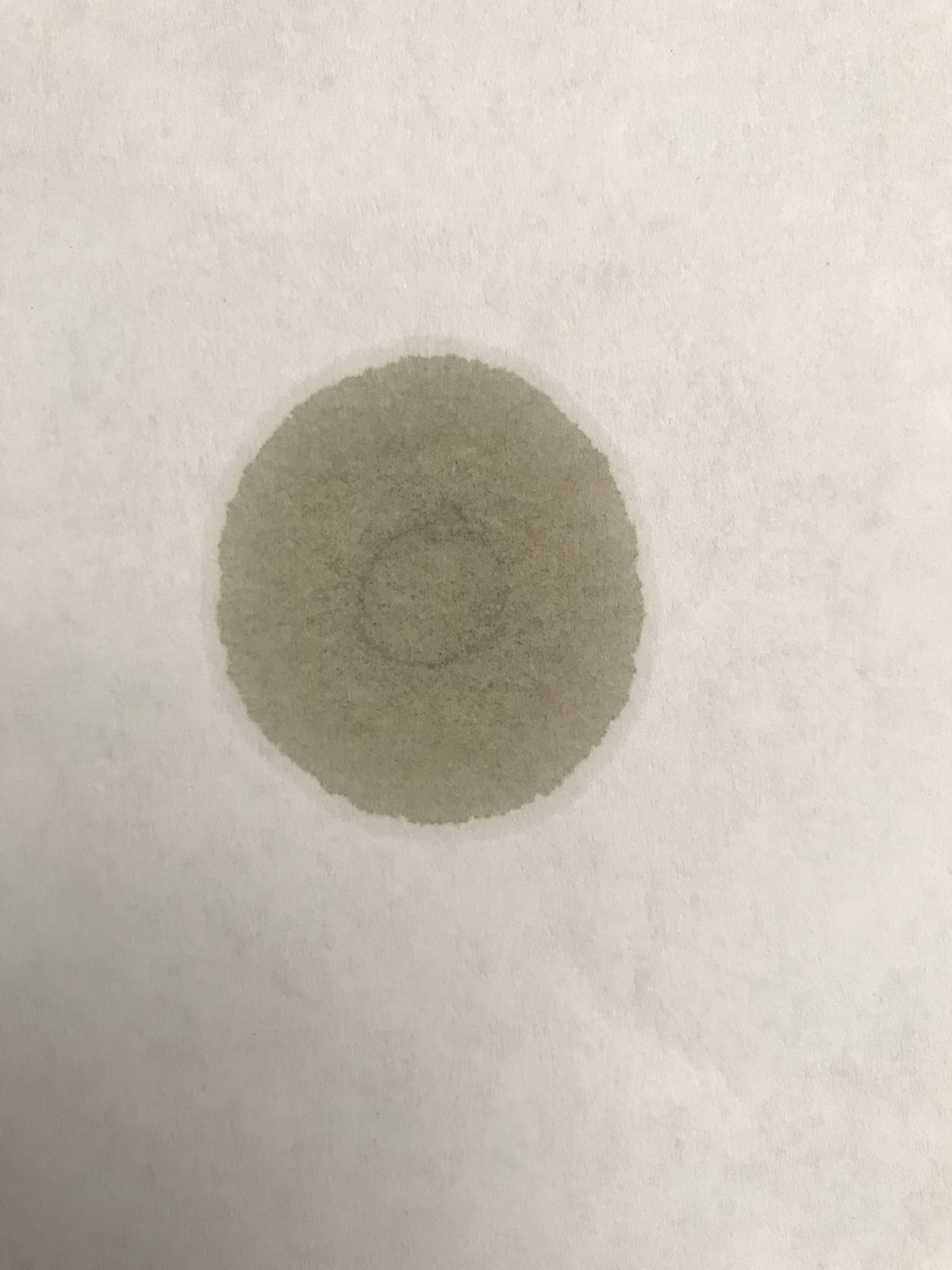

4 часа назад, koc39 сказал:
Капельный тест делался после трассы в 270 км и простоя в 40 минут.
сколько сушил?
Пила, синус, все живы.
2133888478_.jpg.074ff6a225bb5bafff0d04b22e45d217.jpg109924232_.jpg.89398e854fd0490e65e4bc484e39cbc0.jpg

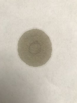

5 часов назад, koc39 сказал:
Сканирование на 1200 точек.
На сканере яркость завышена имхо... просматривается запыление зоны диффузии, которое из-за яркости излишней потеряно
Что ближе к реальной капле, если вот так:
koc39 ,
если есть фото под рукой - покажи, будет понятно хотя бы про яркость на сканенре
Только что, Урфин сказал:
10 минут назад порвал бумажку с каплей, так как сказали что я ее пересушил. Сделаю новую каплю и выложу сюда.
