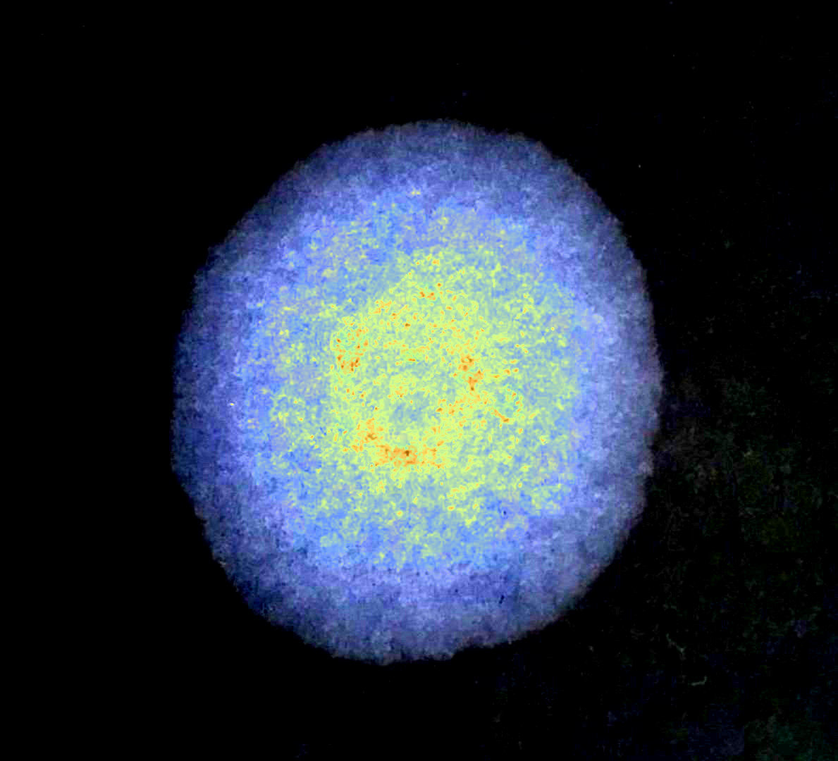

DRON 33 ,
сканер у тебя очень засвечивает (сильный перебор по яркости) и насыщенность цвета, кстати, излишняя имхо:unknown:,
поэтому пила такая красивая прям очень, на 20-40 мч такая не у всех и не всегда.
На фото капля соответствует обозначенным
3 часа назад, DRON 33 сказал:
пробег 10 000 км 200 м/ч
и ядро прорисовано и зона диффузии припорошена...
по фото на просвет, кстати, если сушил 24+ ч., у тебя не видно колечка самого чистого масла, что подтверждает, что масло поработало уже, но и каймы тоже нет никакой вообще, что говорит - масло в порядке ещё.

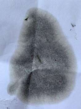

Добрый день.
М54б30. 260 000 пробег. На 230т сделана капиталка. Масложора нет. Чуть богатит смесь, но в пределах коррекции мозга
Масло лук армортек 5w40. Езда исключительно в спорт режиме.
На данном масле езда 100% город. Через 500км (9м/ч) обнаружил рваный ореол. Что можно сказать о масле?
Изменено пользователем Geplew
7 минут назад, Geplew сказал:
Через 500км обнаружил рваный ореол. Что можно сказать о масле?
Чистое масло ещё совсем....
По поводу ореола:
- что это за бумага?
- сколько сушена капля?
9 минут назад, Урфин сказал:
По поводу ореола:
Бумага классическая А4
Масло сохло больше двух дней. Интересно то, что "рвань" проявилась спустя ~1,5 суток
Состояние двигателя на данный момент:
16 часов назад, Geplew сказал:
Масло у Вас естественно живое и вполне чистое...
Край ломается со временем, всё верно, может не так быстро на свежем масле, но тут и от бумаги есть не малая зависимость.
По фото Ваша бумага смотрится не совсем как обычный офисный листок А4, но может именно смотрится так только...
В целом не суть это всё - масло живое, причин за что-то переживать я не наблюдаю пока.

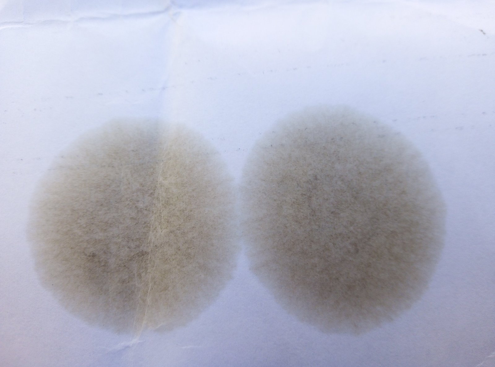

Всем Привет
Посмотрите мою пробу масла,что можно сказать по ней?Машина мазда 6 скайэктив 2.5,пробег на масле 8000 км.Масло Мазда Оригинал Ультра 5W30.Сохла 2 суток.
Valera58,
может фото не удачное, кончено, но по тому которое есть - масло выглядит подуставшим,...
не сказал бы, что оно мертвое и прям просится на срочный слив, но видна приличная наработка.
Но еще раз - фото как-то не очень удачное по-моему
3 часа назад, Урфин сказал:
Valera58,
Ну фото передаёт картину. Пятна чёткого внутри не видно. Масло буду менять на днях. Делал несколько проб, все капли получаются такими же

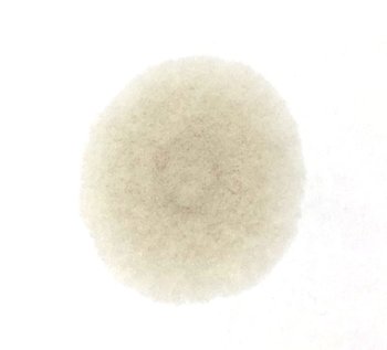

Форумчане, можно ли сделать какие то выводы на основании данного фото? Если да, то создам отдельную тему.
подскажите, внешняя фиолетовая область это бензин или зона чистого масла?
раньше такой четкой границы не было
