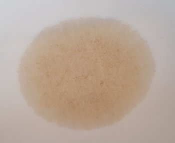

Господа, доброго! Как оценим капельку?
Игорь WO как по мне - очень неплохо. На 100мч и выглядит!
3 минуты назад, a-ha сказал:
Не раскрывай секретов:yes:
Игорь WO чудная капля  зона чистая..ядро только формируется походу.Я не волшебник я только учусь гадать на каплях..но по моему критичного ничего.

Проба отправлена на анализ, бум посмотреть:yes:
Игорь WO вскрытие точнее покажет..несомневаюсь.А что масло?..если не секрет,

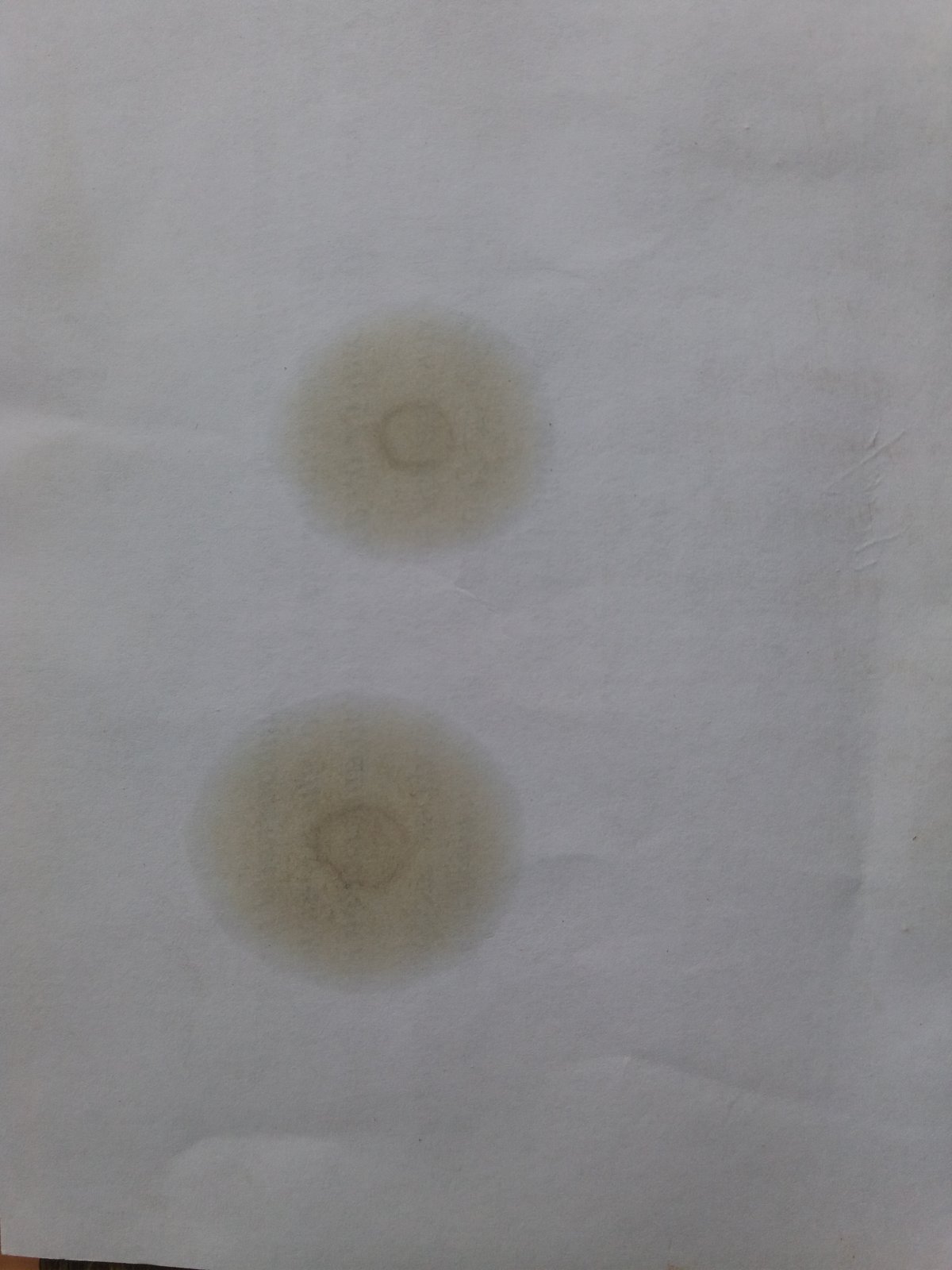

Вот моя капля
Масло S-oil 7 Gold 5W30 A5/B5;  пробег 4463км, 167 мото часов. Масло залито в декабре 2019
Что скажите?

Даже измерения провести невозможно...

3 часа назад, Fortevod сказал:
Это и не нужно на самом деле...
4 часа назад, Fortevod сказал:
Что скажите?
Скажу, что сканер, похоже, засветил очень сильно каплю.
Обычная фотография капли есть?

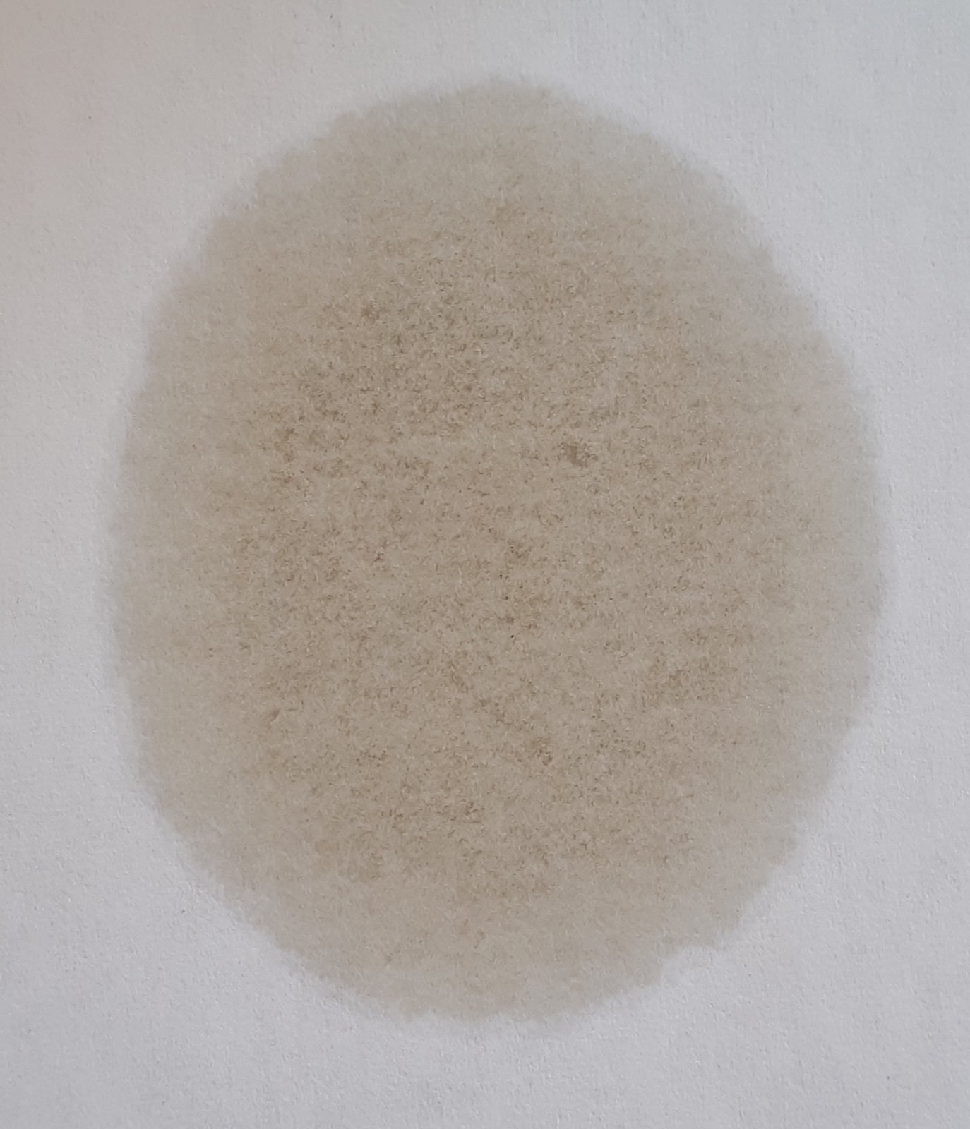

1 час назад, Урфин сказал:
20200814_161131.thumb.jpg.8ed97841335e46a1e6e7f0c295451c81.jpg20200814_161206.thumb.jpg.394a0d66d094743ca3a3499bb3822f12.jpg
Fortevod сколько по времени вы сушили каплю?
