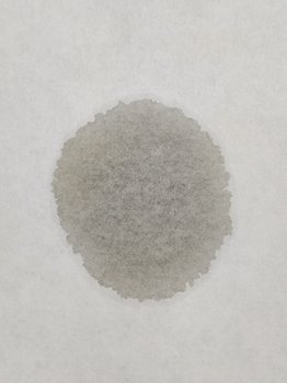

1. PETRO-CANADA  SUPREME SYNTHETIC 5W-30
2. Toyota Camry, 2AZ-FE
3. Общий пробег 300 000-310 000
4. Пробег на масле 6000 км из них трасса 90%, горы и легкое бездорожье 4%, город 6%
5. Сезон эксплуатации - август в основном и 5% сентябрь
6. 96 моточасов
7. Топливо 92 и 95 540 литров
8 Проба взята на горячий двигатель после поездки по городу, сушилась на кухне 12 часов.
9. Заливка 5 литров чуть выше максимума (стандартно 4,3), на 5600 щуп на минимуме доливка 1 литр , по оценке съелось 1,5 литра.
d- 27мм
D-90мм
Кант 2 мм
1-(27*27)/(90*90)=0.91

Судя по диаметру капли, забор точно не со щупа был)))) И на вид очень грязное для 6000 км практически всех - трассы. Или двигатель грязный или уже уставший и в картер сильно рвутся газы, которые убивают, столь быстро, масло.
1 час назад, batov_071 сказал:
с Щупа вообще ничего накапть не мог 5 раз туда сюда), взял трубку и принципом пипетки зацепил из картера, но чую что стенку еще потрогал, на которой видимо налет.

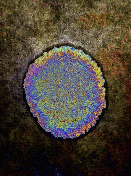

Дизель D20DTF New Actyon (Korando С)
Масло Mobil 1 ESP 5W-30
Прбег 7 тыс.км., 130 м/ч
IMG_20200909_204546.thumb.jpg.51e22fd608f8b477260d175b1a2ee216.jpgIMG_20200909_2045462.thumb.jpg.08f1afaebde2b2c603a45b186dc17771.jpgIMG_20200909_2045463.thumb.jpg.2cd51cd635e66b0f7d5951eb5aabb2ed.jpg
Не понимаю, как для дизеля такая капля?
Можно дальше катать?
На бензине было всё понятно.
На дизеле, увы.
Изменено пользователем SpiritOzr
4 минуты назад, SpiritOzr сказал:
Прбег 7 тыс.км. 130 м/ч
Вторая фото, что за режим?
