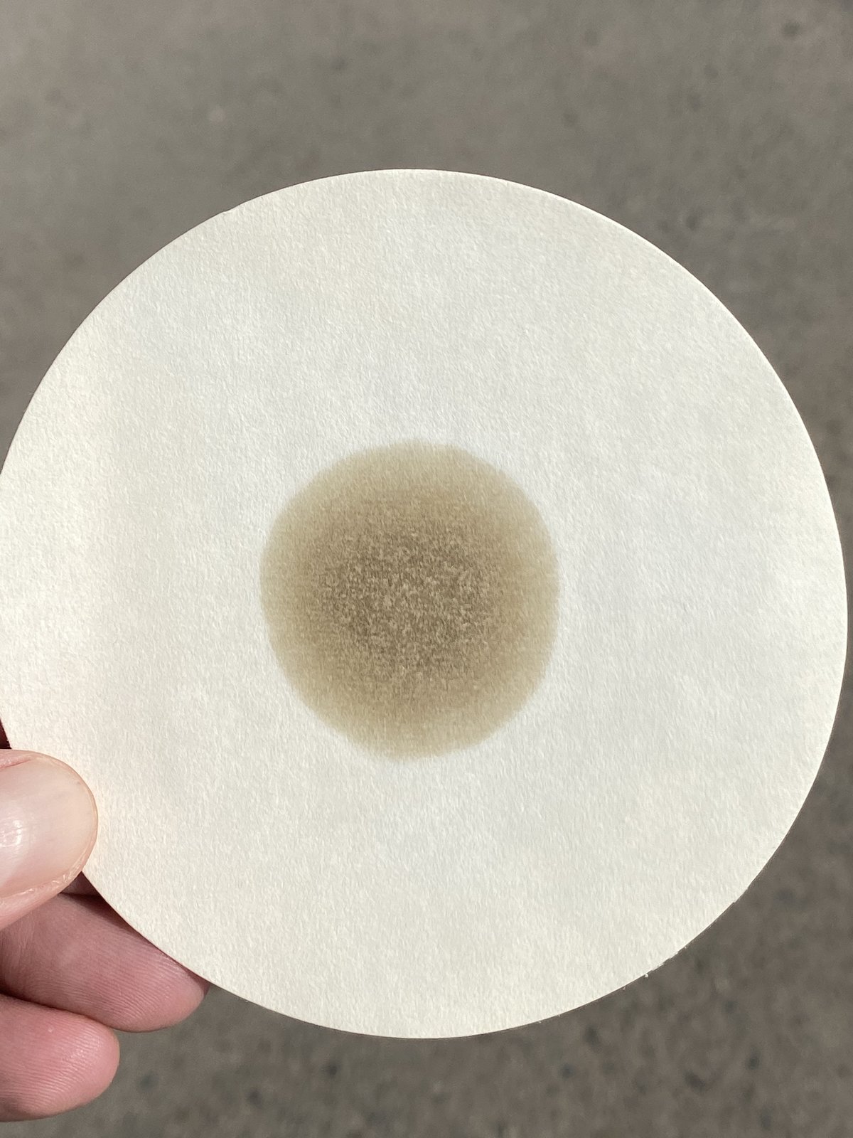

1) Liqui Moly Top Tec 4600 5W-30
2) Mercedes Benz ML320 CDI 2009г ДВС 642. Сажевого фильтра нет с завода (дилерский).
3) Общий пробег 128 000км
4) пробег на масле на момент взятия пробы - 5600км из них трасса около 900км
5) Сезон эксплуатации масла (с марта по сентябрь)
6) Моточасы 280мч
7) Израсходованное топливо (точно не знаю)
8) Проба взята после поездки по городу, сушилась около 36 часов при комнатной температуре.
9) Объём заливаемого масла 9.5л, доливка 0.2л.
Ребята, посмотрите пожалуйста - мне кажется, или действительно масло труп? Пробег всего то 5600км.

1 час назад, Today сказал:
...мне кажется, или действительно масло труп? Пробег всего то 5600км.
Для дизеля - капля (масло) выглядит имхо вполне себе бодрячком!

1 час назад, Урфин сказал:
Так и есть? Вообще сплошной пробкой Красноярск стоит?
Серьезно? А я уже паникую, что масло плохое и пора срочно менять....
Да, так и есть, пробки, дороги узкие , разогнаться негде

19 минут назад, Today сказал:
 Тут скорее не в масле - плохое/неплохое -  дело, а в

Как думаете, сколько ещё на нем можно поездить?
33 минуты назад, Today сказал:
когда не станет видно ядра, можно задумываться о замене.

Ребята, приветствую.
подскажите ваше мнение?
бумага filtrak. Капля горячего масла и фото через 24 часа.
Ауди а6 3.0 tfsi CGWB мотор.
бензин только Газпромнефть g100
масло castrol edge supercar 0w-40 (7 лиров)
Пробег 6500 на масле. Но была доливка пару раз. 1 литр и 500 мл.
режим эксплуатации агрессивный. Резкие ускорения и движение по трассе 200+ км/ч
Константин24 ,
по мне живое ещё масло...
а сушить каплю лучше всё-таки в "провис", результат понятнее получается
Приветствую, господа маньяки, что скажете? ваз 21214м (нива 3д), 7500, mobil 1 5w40 fs x1, с июня прошлого года.
whip ,
по фото - диспергирующие свойства масло сохранило, но окисление уже изрядное, да и зона диффузии так себе...
Лично я бы - сменил.
Здравствуйте. Вопрос к знатокам. Что с маслом? Двигатель абсолютно чистый после капиталки. Пробег 25к+ км
bmw e46 м54б30, пробег на масле 4900км. Смесь SHU 5w40 + Лукоил Люкс 5w30 ~3+3л + эстеры FUCHS 65 700гр (10,5%)
