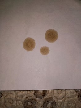

подскажите  Уважаемые, можно до 250 м/ч катать или сливать  ( одна проба, 1 фото со вспышкой второе без)
09.11.2020 в 18:20, Вихрь сказал:
Ну глядя на капельный - второй вариант следует предпочесть

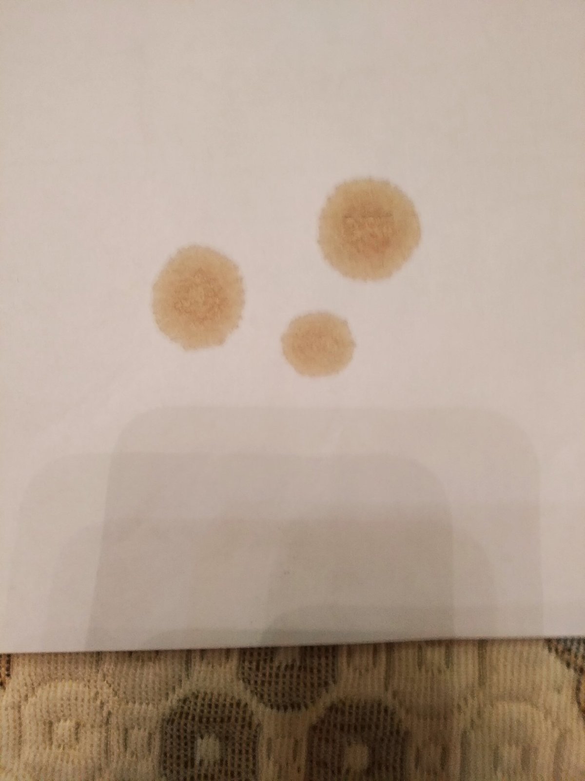

Qr20de
3.5л Wolf 5-20 d1 + 0.5л MoJO (12.5%)
Общий 201750
На масле 100 часов,  3200+-км
Капал после остановки, немного постояла, температура масла 60° (нынче быстро охлаждается)
Само масло довольно чёрное, за такой интервал никогда так не чернело. Джет моет таки)
Изменено пользователем Dimitreska190388

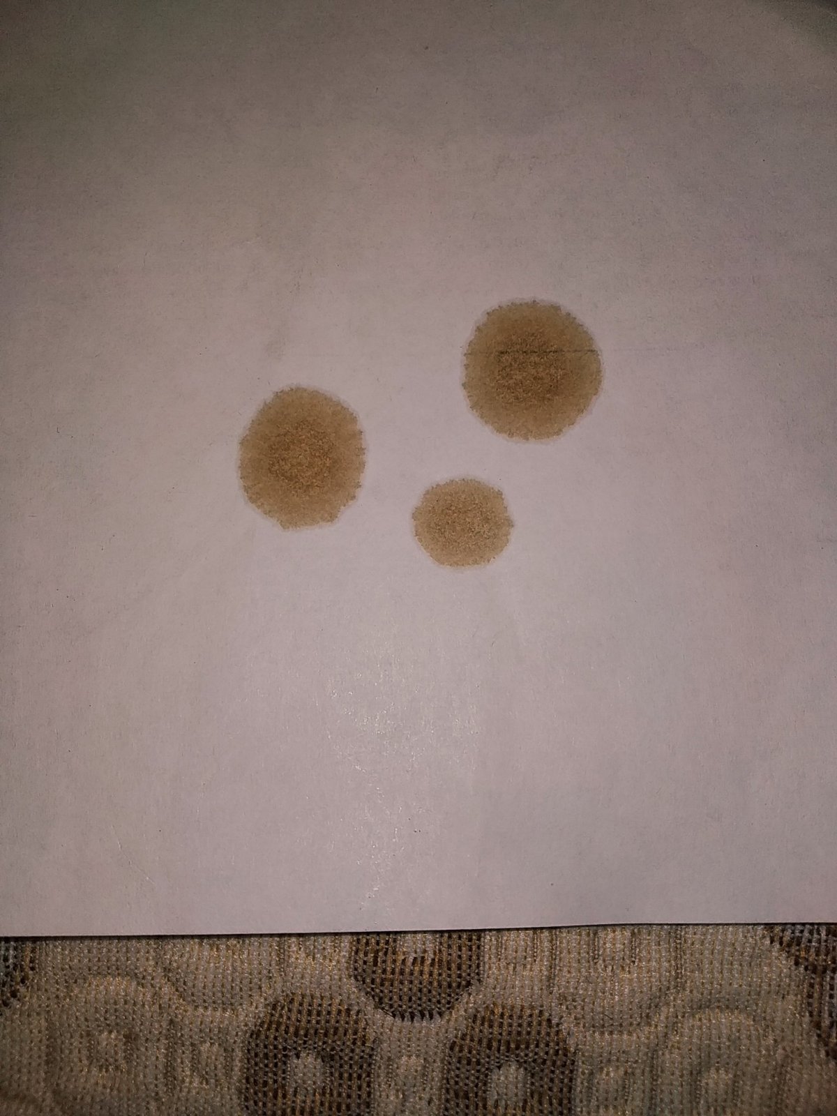

Добрый день всем!
Подскажите по маслу, как состояние.
Моторное масло Fuchs Titan Gt1 Pro C-3 5W-30, двигатель 1,8TSI, общий пробег 161532 км. пробег на этом масле 6797 км. Средняя скорость около 27 км/час. Город/трасса 50/50. Чип 1st.
В правом углу капля которая капнула, по центру просто прислонил щуп.

koma70 .
ну для TSIая и 250мч (исходя из вводных) оооочень прилично выглядит капля!

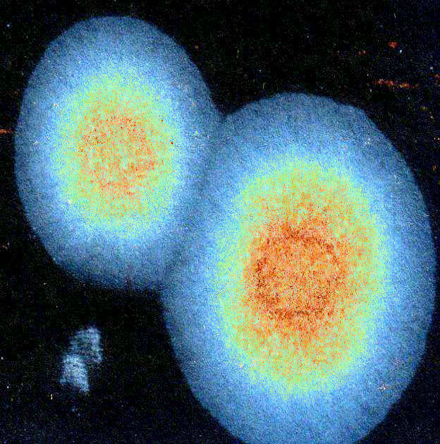

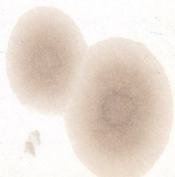

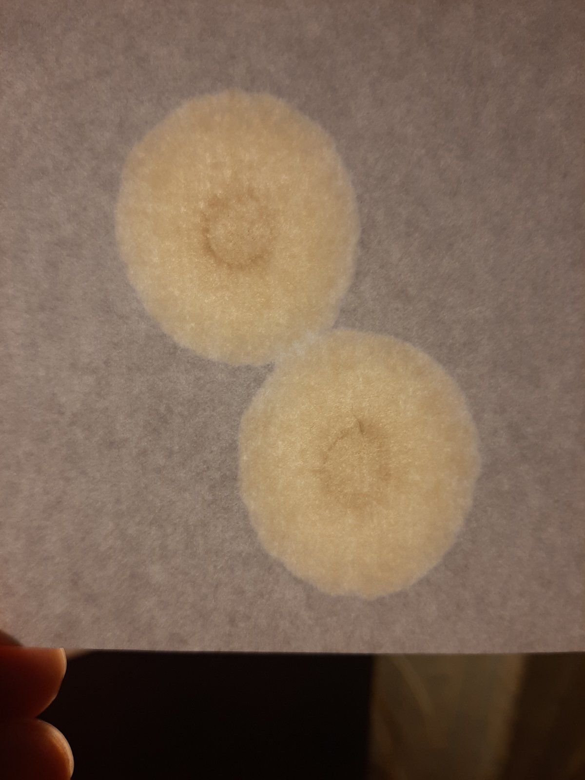

Всем  приветы . Оцените мои пару капель ...Масло  в подписи   ( старая упаковка серая канистра )
Пробег-5000 тысч. город 80% остальное поездки на дачу ...заливалось масло в середине мая  и по сей день
бултыхается в движке . По счётчику -- 134 мтч.  поездки ранние с утра средняя скорость 28-30 кмч без пробок .
Вечером --- 16 ...В день выходит 35- 40 км езды. Капли сделаны с горячего мотора ...сушка по феншую  бумага А4
Изменено пользователем NLK
NLK по мне так нормальная капля, очень похожие на мои в самом расцвете сил, ещё бы скан зафигачить.
7 минут назад, Евген 48 сказал:
скан зафигачить.
Да  самому бы  хотелось .... не получается  :unknown: Масло планирую  до 6 тык покатать ...не вылезая за рамки 200 мтч.  через 500 км ещё каплю сделаю ...
