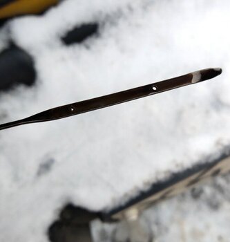

Подскажите по состоянию - дизель M9R 2.0, пробег на масле 6500км...
Капле 3 часа.
IMG_20210120_205325.thumb.jpg.843bbc46860a513b165c8788d1aa4081.jpgIMG_20210120_205325_1.thumb.jpg.b94aca752e15591a12661e660aaafee6.jpg
Uhogorlonos Менять.
shell 0w30 C2/C3 пробег 5000 короткие поездки, средняя скорость около 20км/ч, уже год плещется)
Тыщонку еще поездит до весны?? Как думаете?
