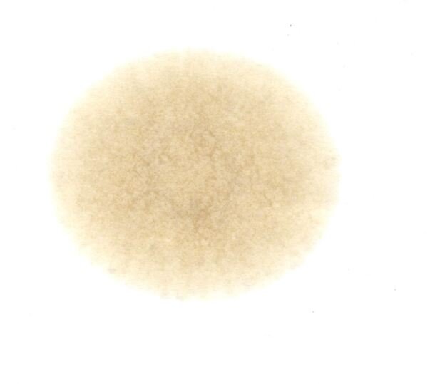

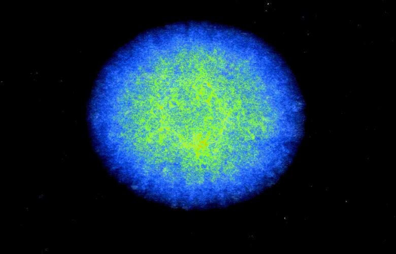

Подскажите это по маслу убито оно или нет, Т.к центральное кольцо практически не заметно. Мотор G4FC масло 0w40 А3/В4 Кастрол эдж суперкар. Пробег на нем 4500 км (примерно 110-115 моточасов) преимущественно трасса. Зима 3 месяца эксплуатации. Угара за 4500 км нет совсем. Масло морозил при -30 оно не мутнело даже.
Картинки прикрепляю!
Изменено пользователем Евген46

Евген46 Мне нравится. Бывает, кольцо не хочет появляться, хотя пора. Выдержку между остановкой двигателя и капаньем какую дали? Минут 5 прошло?
2 минуты назад, svetoteni сказал:
да около 5 минут. но это я уже второй раз делал.  днем ранее, точно такой же результат был, выдержка после остановки мотора была минут 10.  масло точно было прогретое перед пробой проехал 50 км.

44 минуты назад, Евген46 сказал:
Попробуйте сделать не одну, а несколько капель на одном листе, у меня уже было такое, делаешь одну каплю получается без ядру, тут же делаешь вторую и всё норм.
п.с. бумага под каплей двойная, второй слой промок (если он есть)?
1 минуту назад, Евген 48 сказал:
я делал несколько капель каждый раз. в разные дни. ни на одной нет центрального кольца. вот на этом снимке, если под определенным углом смотреть в живую, то еле-еле видно кольцо. но уж очень не четко. Вот я и че-то запаниковал, может подделка. Хотя морозил в -30 масло ни грама не помутнело и было жидким. Канистра вроде как оригинал. проверку прошла, пломбы как полагается, голограммы и т.д.
Была распродажа у кастрол на оф сайте по 1700 за 4 литра.
бумага была обыкновенная а4 1 слой. сушилась на металлической крашеной поверхности, котел отопления.
Евген46 попробуй сложить в два слоя и сушить просто при комнатной температуре, ну например на тумбочке
