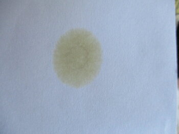

4 часа назад, Алекс Ч сказал:
Вот сделал тест, что скажете:
КМК, масло еще спокойно минимум столько же проедет...
24 минуты назад, coronamark2 сказал:
Спасибо, успокоили. Но грязь всё же есть.
6 минут назад, Алекс Ч сказал:
как вы её разглядели?:pardon:
8 минут назад, Алекс Ч сказал:
Она у всех есть: сажа ведь смывается с цилиндров и колец...
2 минуты назад, Евген 48 сказал:
Ну, есть уже кольцо тонюсенькое темнее, чем все остальное... Точнее, это не грязь, а смытая сажа...
1 минуту назад, coronamark2 сказал:
да это кольцо после 30м.ч. может начать проявляться,  какой то непонятный "параметр" "есть грязь":pardon:
4 минуты назад, Евген 48 сказал:
У меня уже более 200 ч. Вот и решил уточнить у того кто знает. То есть где то 150-200 ещё можно?
6 минут назад, Евген 48 сказал:
КМК, чем хуже стехиометрия ТВС, тем больше сажи от ее сгорания, тем масло "грязнее"...Как вариант - не правильная регулировка клапанов...
Изменено пользователем coronamark2
Только что, Алекс Ч сказал:
Ну, 100 точно, средняя скорость какая?
20-25 км. ч.
