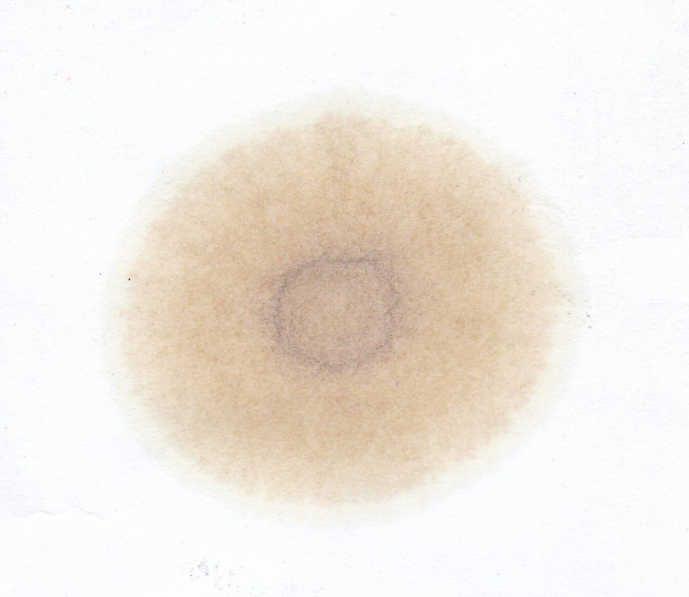

26.02.2021 в 10:40, RS6211 сказал:
Добрый день!
180 моточасов или 5 т.км... мотор Gamma G4FC, срок эксплуатации 2 мес (от -15 до -45), Ravenol FO 5W30 + Тритон Пламет для двигателя 400 мл)
Что это в центре?
перекапал)
Получается много бенза в масле так? по Кэфам вроде все пока в норме. Чип есть...
Изменено пользователем RS6211
АлександрИрк попробуй переделать, я не думаю, что за такие мч, ядро не появилось:pardon:
Евген 48 Добро, завтра переделаю. Может пересушил........хотя после 24-х часов ядра все равно не видел

4 часа назад, Евген 48 сказал:
периодически так получается:pardon:
При этом непонятно от чего это зависит.
Евген 48 , как минимум это в большой степени зависит от самой бумаги. Даже, если вы скажете, что всегда используете одну и туже, не факт, что она подходящая. Говорил об этом, уже давно, страниц так 70 назад, кое что показывал, что не все бумаги одинаково полезны. Но в "теории и методике" в шапке это не отразилось совершенно.
Я всегда использую тоже одну и туже бумагу (Комус документ), но она проверена и подходящая. И на ней всегда есть ядро, даже на свежем только меняном масле. А использовать абы любые бумаги и тем более пытаться что-то по ним комментировать - это путь в никуда.

Kixx 0W-30 SN Plus
пробег 5000 км;
моточасы неизвестны, т.к. показания приборки сбрасывались несколько раз из-за отключения АКБ (носил домой греть));
температура за это время была от 0 до -40 градусов
