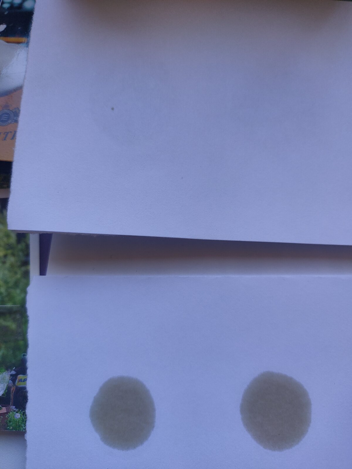

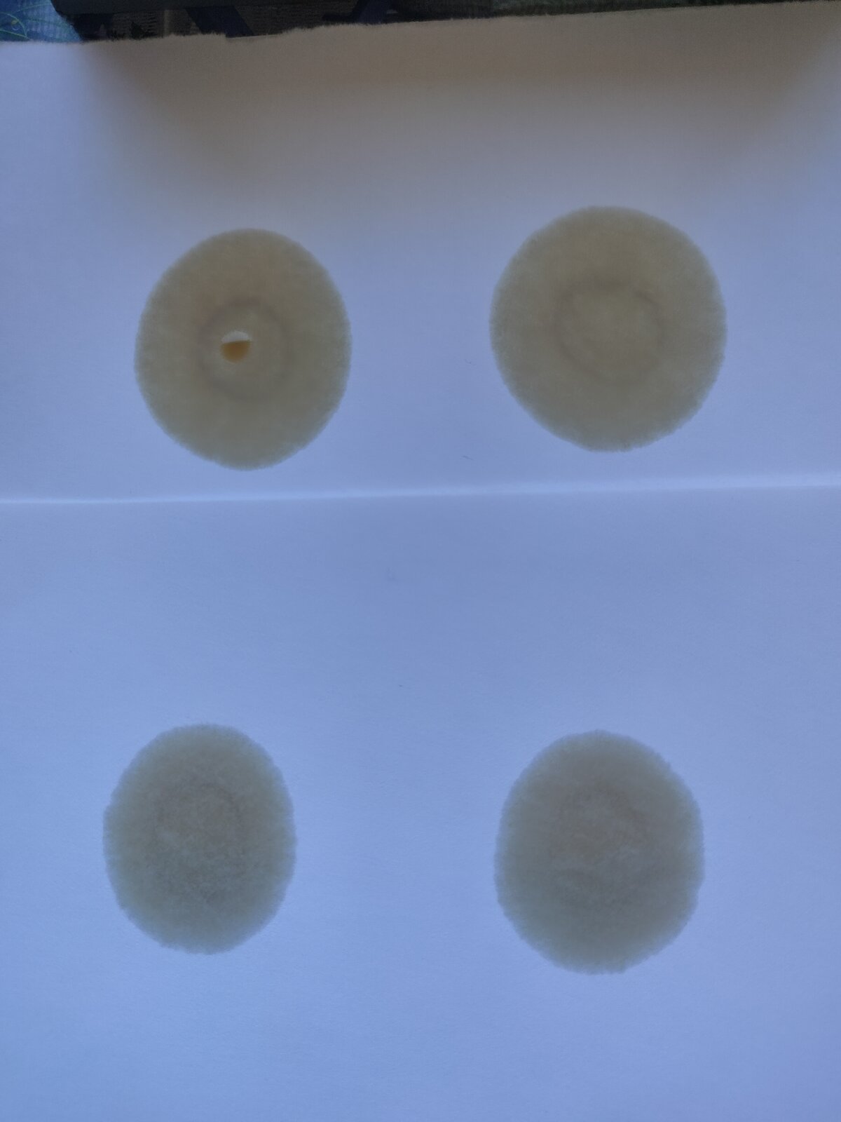

И всё таки надо подождать минут 10 после остановки ДВС. Ещё раз проверил на одном листе, что то не даёт сразу делать нормальную каплю. Нижние две капли через 2-3мин после остановки, верхние через 10-12мин, нижние прожгли два слоя, верхние норм, ну и по самим каплям видна разница, завтра постараюсь сделать скан.
IMG20210303111040.thumb.jpg.52451469531370dcf94512bc586a0c91.jpgIMG20210303111129.thumb.jpg.68e3255c0c6123efcf81b153c9c677b2.jpg
масло сильно горячее и жидкое - текучее , вот и проходит - впитывается в бумагу моментально , в этом случае у многослойного фильтра - лента синяя должно быть преимущество
Уже обсуждали, думали.
В данном случае примерно 85гр., через 10 мин. оно будет около 78-80гр.
1 час назад, Евген 48 сказал:
Ну не может же что-то осесть за такое короткое время из масла в поддон , или с верхнего уровня масла в нижний

ну вот так отличаются после сушки вот эти капли.
23 часа назад, Евген 48 сказал:
4 часа назад, Евген 48 сказал:
:Cherna-facepalm:
 ... :dash1:
Слов нет... Прожиг 2х слоёв продолжается...
Какие, нах(пи-пи-.....пи!)й, 2 слоя ! Почему у вас должно что-то получаться?
... Продолжается отсутствие слов...
Второй слой, если я правильно представляю эту ахинею, лежит под первым в непосредственном контакте? Почему он не должен намокнуть? Сначала на малой точке соприкосновения хватает чуть масла, начинает втягивать, точка контакта расширяется, превращается в пятно контакта, по которому масло продолжает перетекать вниз, растекаться по 2м бумагам, причём не только внутри структуры самих бумаг, но и по наружи, в межслойном пространстве, нарушая картину инфильтрации в зоне ядра. Не происходит правильного последовательного впитывания масла в бумаге по волокну самой бумаги. Масляный мостик между бумагами может находиться на достаточно широкой площади и не обязательно в центре капли, а прекращается только, когда объём капли приблизится к объёму пропитанных 2 слоёв. Поэтому размер пятен меньше нормальных однослойных, ядро искажено - всё нормально. Для тех, кто капает на двухслойную бумагу - так и должно быть.
А то, что через несколько минут после остановки может не достать до 2го слоя, ну это везуха и ухудшение условия для образования масляного моста, а ещё бумажка, находясь на улице, может кукожиться и тупо увеличивать межслойный интервал.
Евген 48 , дорогой, эта история с 2мя слоями, это чо за трэш?
Изменено пользователем Сергей Николаевич
12 минут назад, Сергей Николаевич сказал:
Ипать, ну не все же тут профи как вы, ищем, да обрящем:sarcastic:
