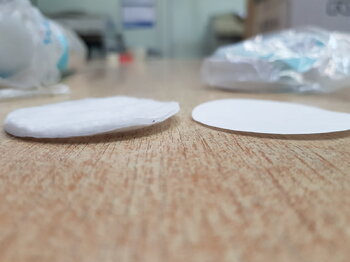

Буду теперь искать какой то другой вариант, т.к. "новая" на просвет совсем рыхлая, скорее всего из за этого капли  не получаются.

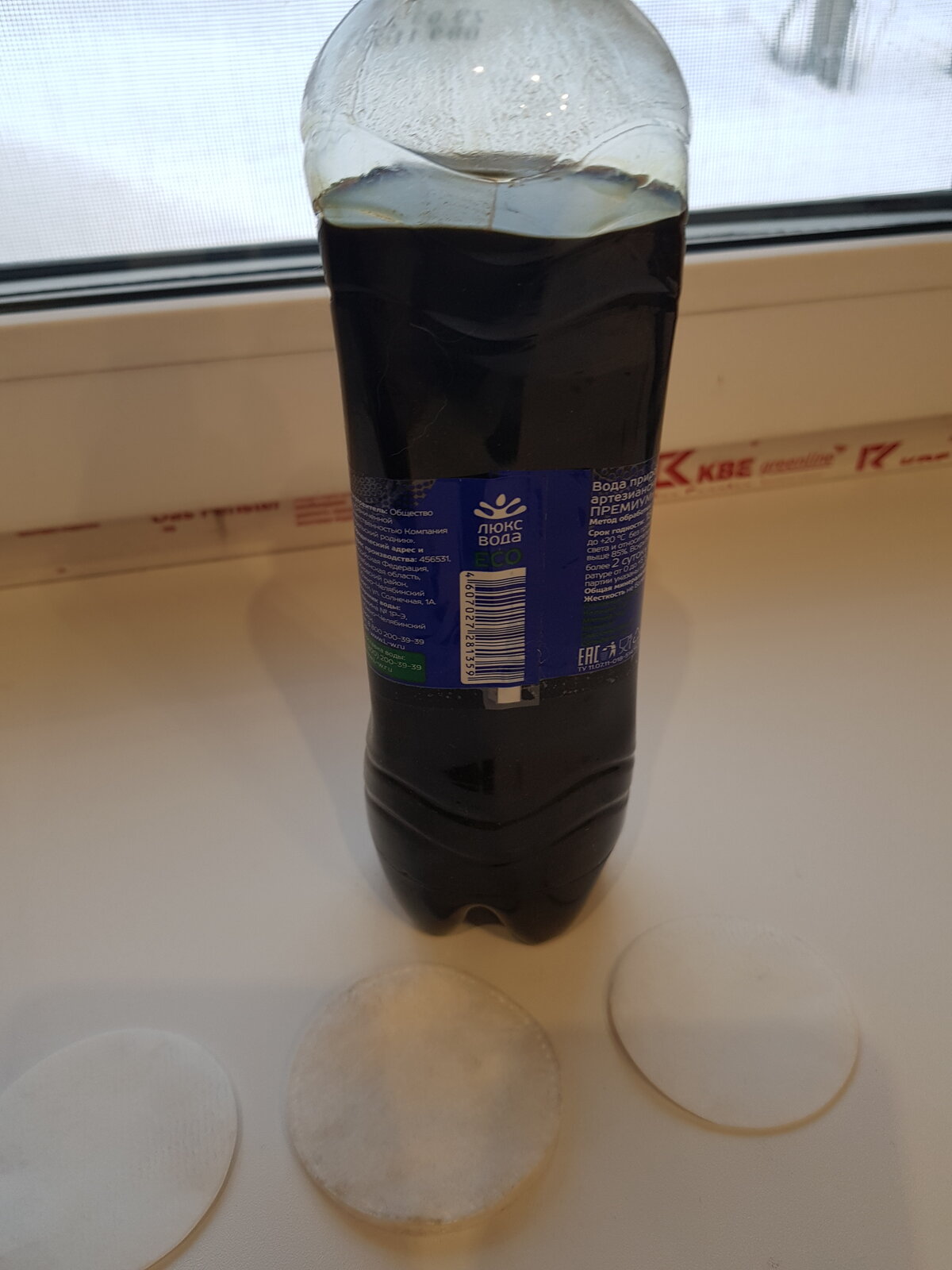

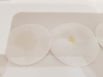

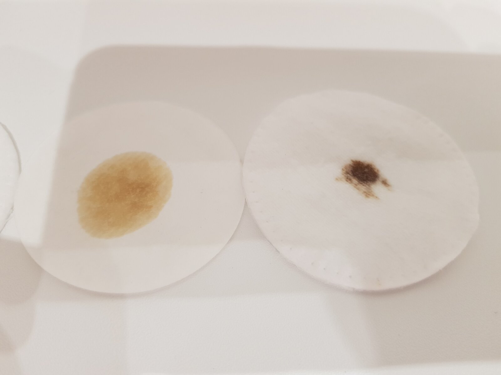

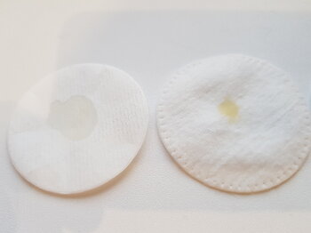

Отработка и свежее масло на ватном диске vs фильтр лента синяя
По моим не профессиональным наблюдениям лента синяя для капельного теста  подходит лучше
