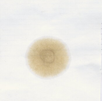

Парни, кто шарит, что можете сказать по этой пробе ?
Машина лада веста 1.6 после перехода на газ поменял масло (зик топ 5в30 с3) думал что сделал хороший выбор этого масла, но после его смены после 7 тыс. км., было обнаружено вот столько отложений на магнитной пробке
 IMG_20210124_174543.thumb.jpg.6c0f7a063422d1dfce57470bc40e9858.jpgIMG_20210124_174556.thumb.jpg.24c2b6fb40b15b544513f595a02c4b9a.jpgIMG_20210124_174556.thumb.jpg.83def334cb17af6088dccf83d6956b64.jpg
А вот сама капельная проба масла
Изменено пользователем Klezovich
Вот мой тест: масло Lukoil Genesis Armortech JP 5W-30
HYUNDAI Creta - 4вд, 2.0, АКПП - залитый объём масла 4л., общий пробег 9000км., на данном масле 6000км., моточасов 134, средняя скорость 44км/ч., период использования - с сентября по февраль ЦФО России, сохла ( при ~25 градусов тепла) сутки.
d = 11.5мм.
D = 34мм.
ДС получился 0.88.
Получилось не плохо? Наверно до 7000 доехалоб?

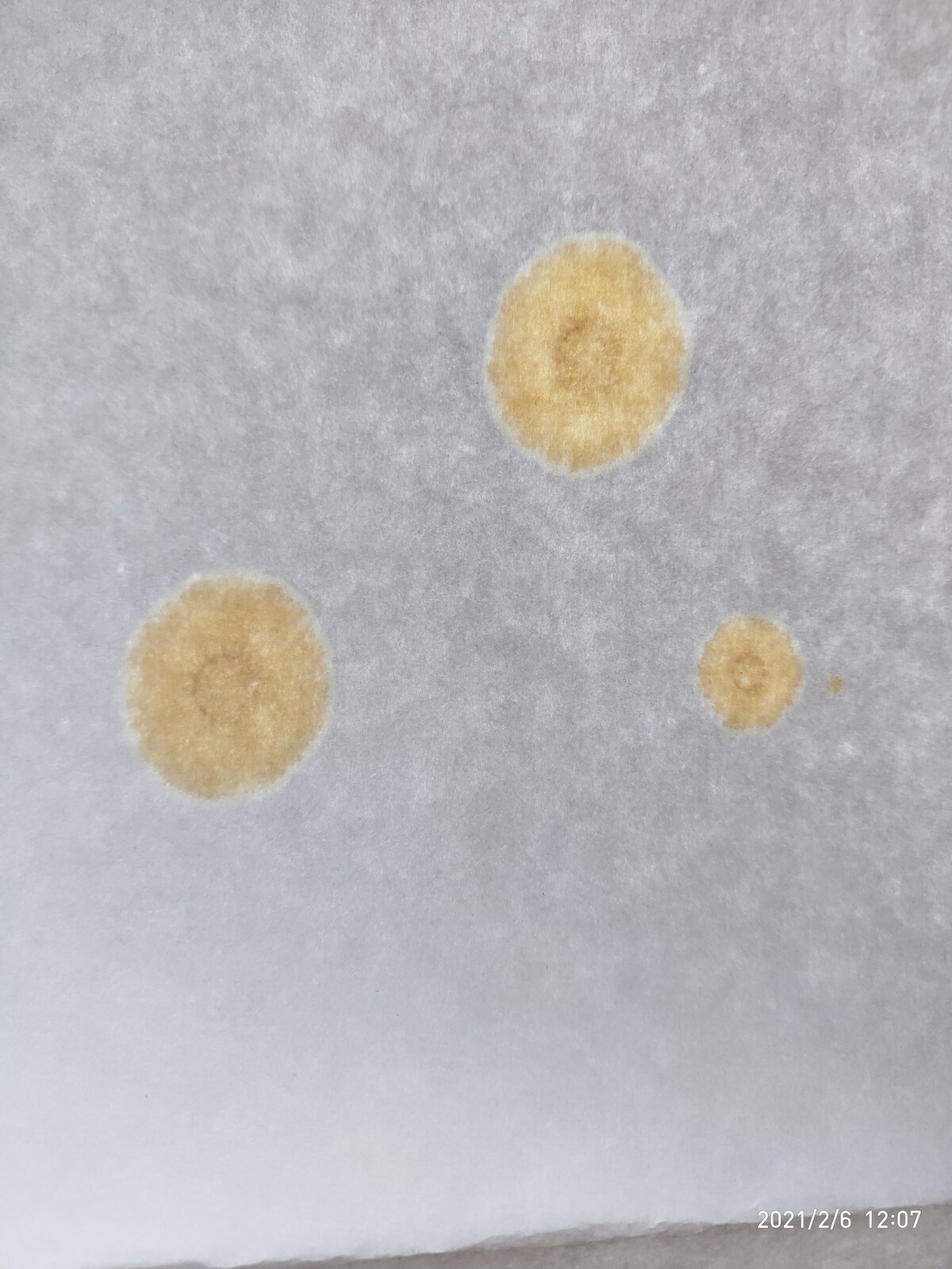

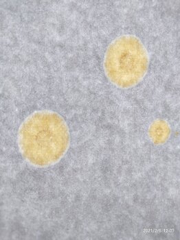

Господа, нужна помощь, вводных нет, дали листочек с каплей, сушка 21ч., что можно сказать по капле?
я не пойму, ядра нет, но и капля не совсем свежая:unknown:
959403307_.thumb.jpg.f48a6cf6933aadac6db9679fe5955f6c.jpg34198347_.thumb.jpg.5936b3ab18043fc2299cdaf8ed35e979.jpg209485803_.thumb.jpg.f455a6e34e724191883475385625e524.jpg
24 минуты назад, Евген 48 сказал:
Ядро либо не сформировалось еще, либо развалилось. Полагаю масло свежее.
Машина в подписи, масло тоже
Общий пробег 307600км
На масле проехал 4766км 264м\ч город, много работы на холостых оборотах.
сушил, точно не скажу, но более 24 часов при комнатной температуре

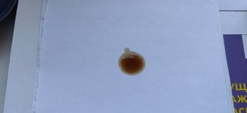

Подскажите, что за фуетэ?
Беру каплю с Рав4 и она моментом впитывается в два слоя бумаги 1 и 2 фото, беру через пару минут всё норм, держится на первом слое и постепенно впитывается 3 и 4 фото:pardon:
Евген 48, бумага наверно такая. Разноплотнорыхлая
27 минут назад, smold сказал:
Бумага одна и та же, с одного листа:pardon:
1 час назад, Евген 48 сказал:
Брак бумаги даже в рамках одного листа
38 минут назад, smold сказал:
блииин, ладно, потом попробую на "бракованном" куске ещё раз сделать.
Евген 48  скорее, на горячую, так выходит, попробуй и так, и сяк, просушить, посмотрим что получится, водичка же)))
исламыч да уже сделал нормально, завтра глянем.

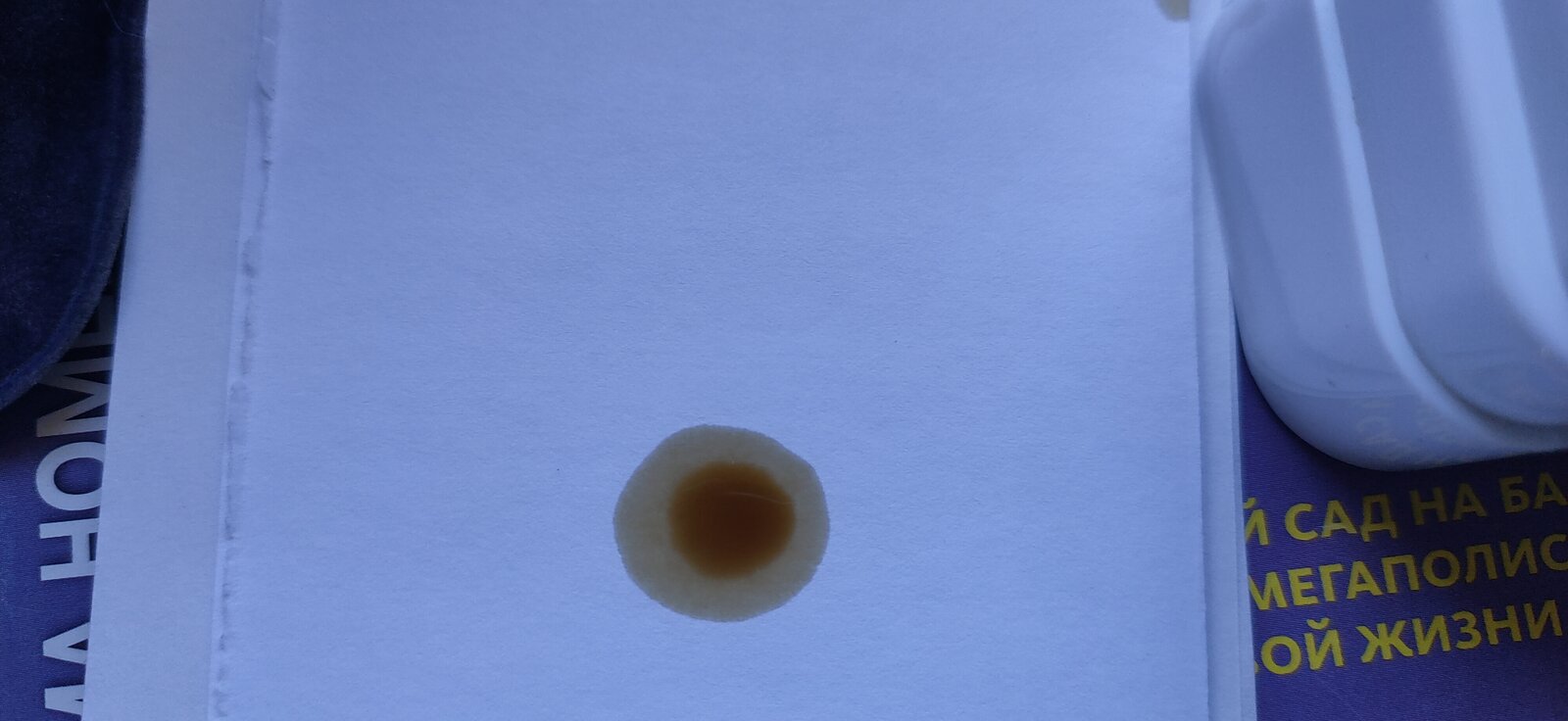

Вот сделал тест, что скажете:
36 минут назад, Алекс Ч сказал:
Без понятия, я не специалист по каплям.
2 минуты назад, Евген 48 сказал:
:acute:аяяяй. Кто ж «тады»?
