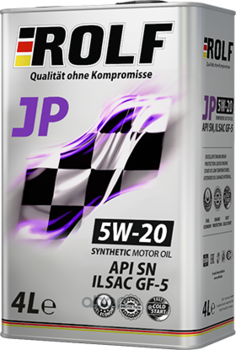

из дешмана на промывку можешь в сетевых найти вот такой Рольф, либо 0-20 или 5-30, бывают акции по 800-900р.
05ce045893b6ec6a9fd9f06927bdec71a3655b0002.thumb.png.71bcbdc9d7c08144d2e11049c07ca7b1.png
либо Синтек 5-30, либо в Светофорах, короче сообразишь, обычным промывочным не стОит.

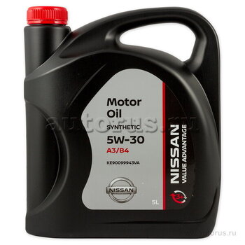

Господа, нужна ваша помощь.
Авто Ниссан Альмера классик, 2007г., 1,6 мкпп, 107л.с.
Масло вот такое, пробег на масле 2700км, БК нет, поэтому ни средней, ни расхода нет, картер маленький в районе 3-3,2л. (насколько знаю).
Что скажете уважаемые кроты?
