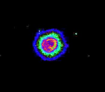

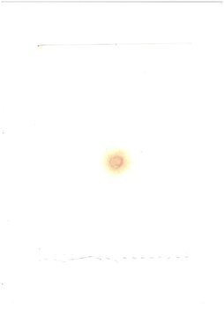

12 часов назад, paha_mch сказал:
img012.jpg.a1f42321c0a3f6d1dcd6d763ea48445f.thumb.jpg.3c7ac81b3d54fb6554cabc189b20b29e.jpg
опять же программа пишет что ваш скан уже подвергся обработке. Надо вам глянуть настройки сканера, чтобы не производил никакие изменения.
Сушил часов 15, сканировал без обработок. Но может там какаято опция и стоит.
Спасибо большое! осталось малость - растолковать всели плохо? а то в прошлый раз забраковали каплю. -(

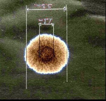

29.04.2021 в 00:12, discovery4 сказал:
Масло под замену, причём чем быстрее, тем лучше
а тут как ??

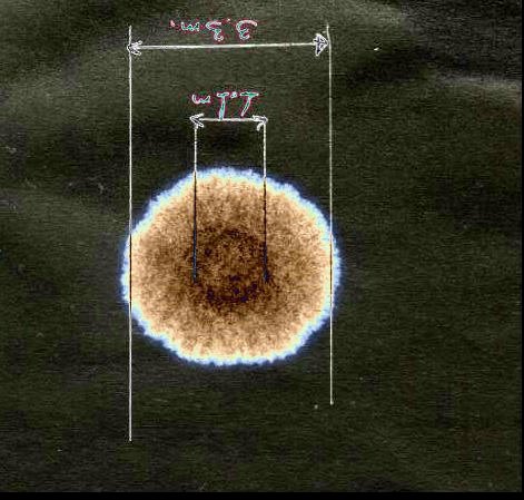

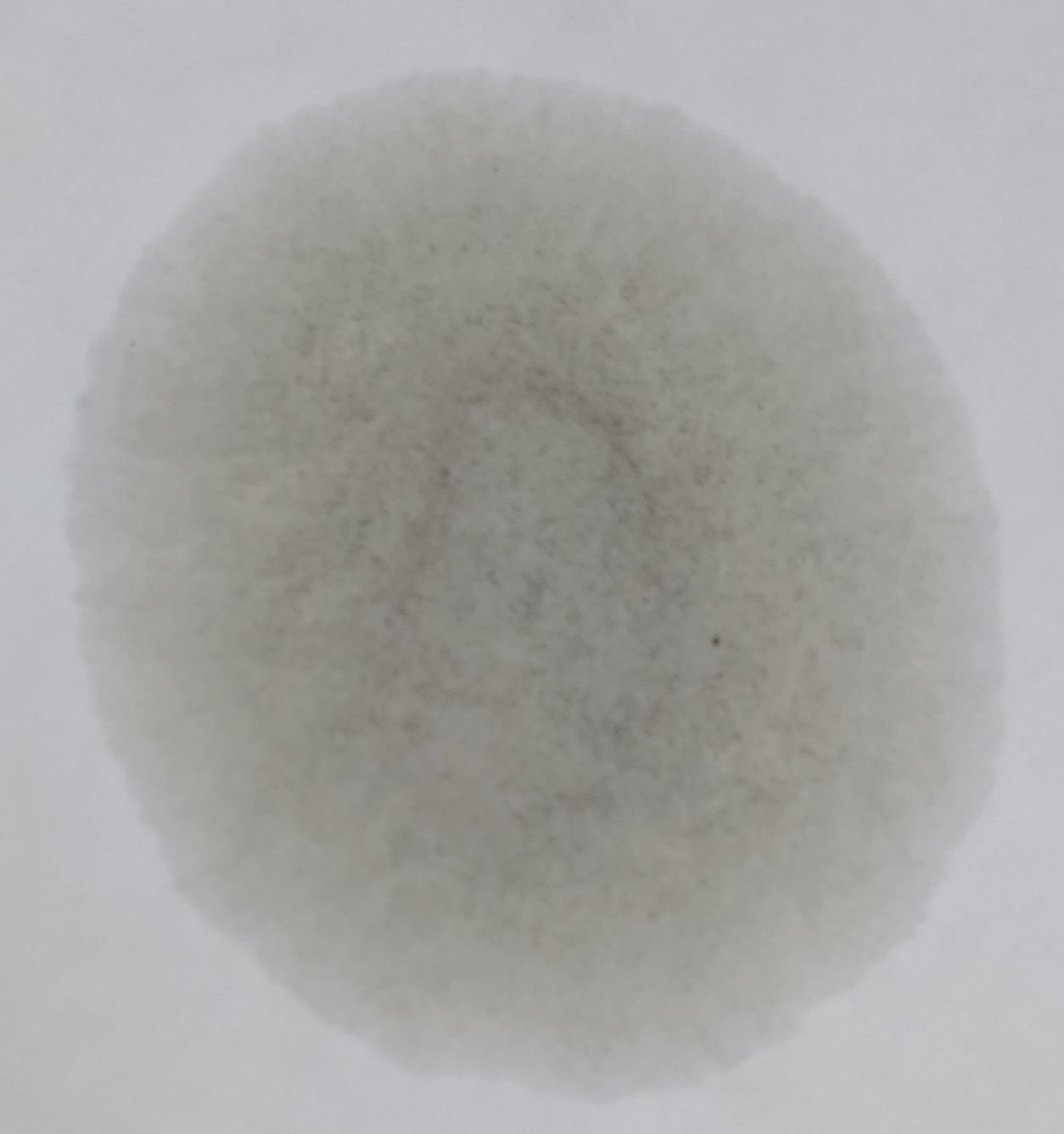

09.05.2021 в 14:45, moleggg333 сказал:
Приветствую, коллеги. Прошу знатоков оценить состояние масла по фото(со сканом не дружу) Доп. сведения
-масло COMMA Xtech 5w30 A5
-KIA SPORTAGE- 3,2л.,бензин,4wdG4KD
-118360км
-3614км пробег на масле
-70/30,город/трасса
-залито 20.01.21
-157м/ч
-сушка 2 суток в гараже
-объём масла в картер 6.0 л.
Я вот ваще не спец, но судя по заголовку топика, масло хорошее, почти новое, только бензина там многовато. Поправьте, если ошибся.
30 минут назад, Surucu İnfintiyev сказал:
а тут как ??
ну опять же, опираясь на шапку и некоторые трактовки... Масло целое, но засраное, грязи много. И немного присутствует топлива, но совсем немного.

В свою очередь спрошу, тех кто понимает :) Что думется о таком масле?
3 часа назад, Jabar сказал:
С этим надо что то делать или просто так ездить?Сегодня сделал новый тест, завтра отсканирую и выложу.
Изменено пользователем moleggg333
18 часов назад, Jabar сказал:
Не похожи по состоянию?
Делал с этой капли отработку, масло живое, но есть ощущение, что двс "отмывается".

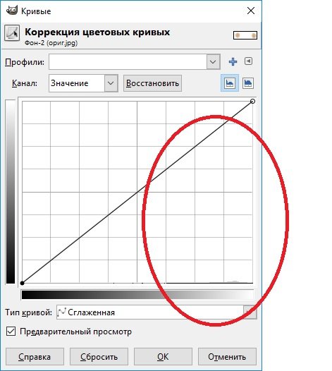

11.05.2021 в 00:06, paha_mch сказал:
10.05.2021 в 12:51, Surucu İnfintiyev сказал:
Здравствуйте Евгений отсканировал на 800 ДПИ.....прошу помочь с конвертированием
Где то есть настройки в скане, вот что показывает прога.

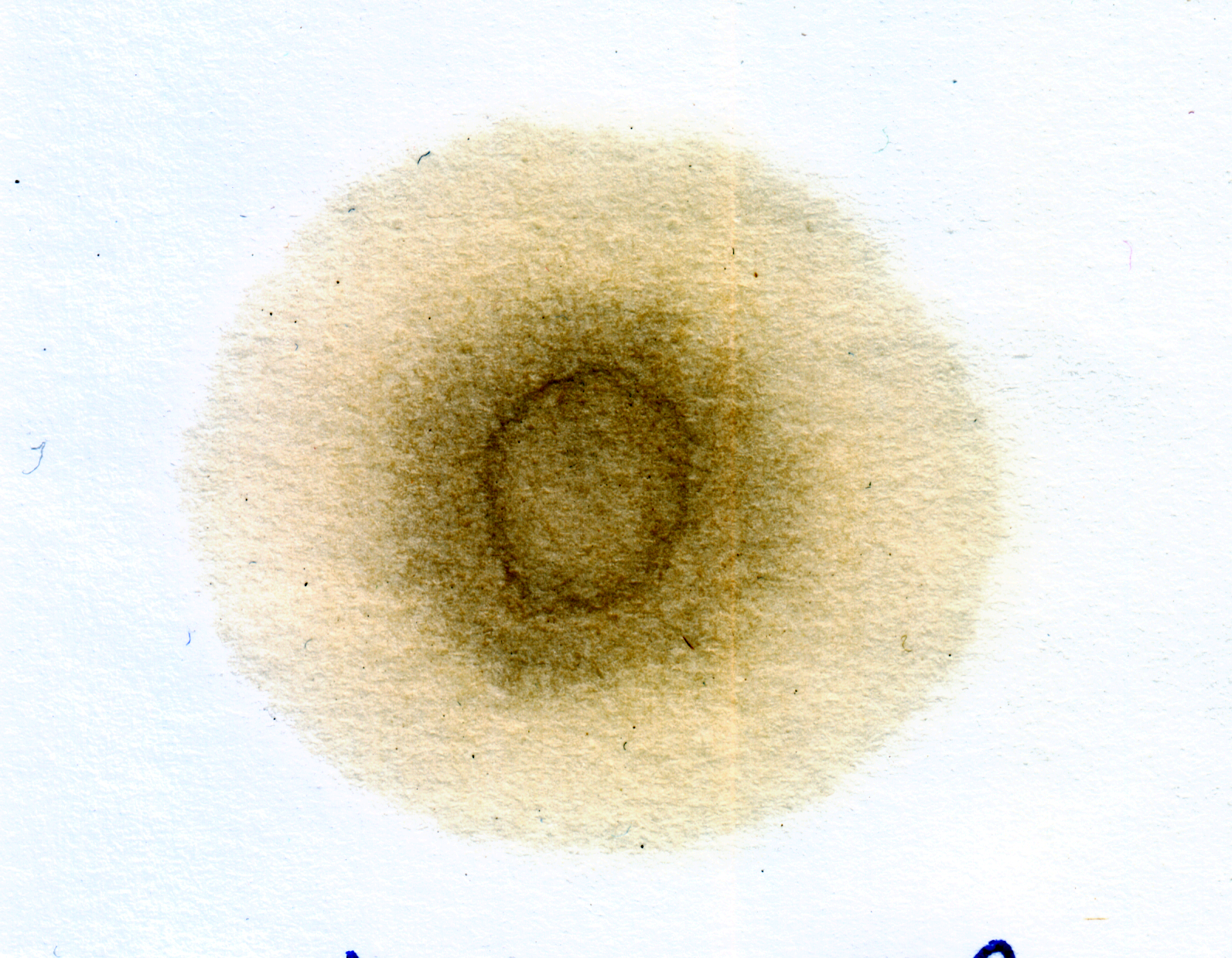

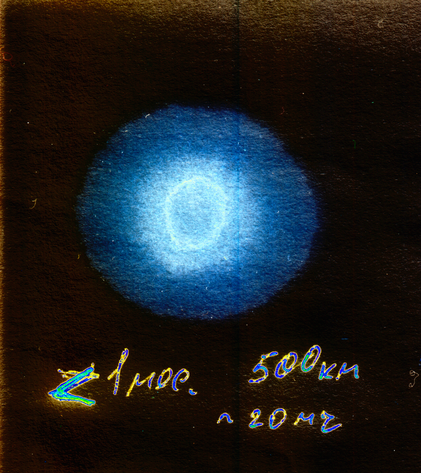

img014.jpg.8dab99710bb422abed6fabea4a56aebb.thumb.jpg.95d8df18f08dc334ea7324c85be03cab.jpg641222848_.thumb.jpg.54a700f595f78da121e1390f949012a1.jpg
вот так получается пила и синус
1912763278_.thumb.jpg.57bdc4e2616cddd43a22331a912e11ab.jpg258913403_.thumb.jpg.c1b9a984440a12b8d2a498972b9ace6b.jpg144383260_.thumb.jpg.67d3b9e86c0ee37c7025ed2bda8603c1.jpg
а вот моя старая татнефть, никаких "надстроек" перед обработкой нет

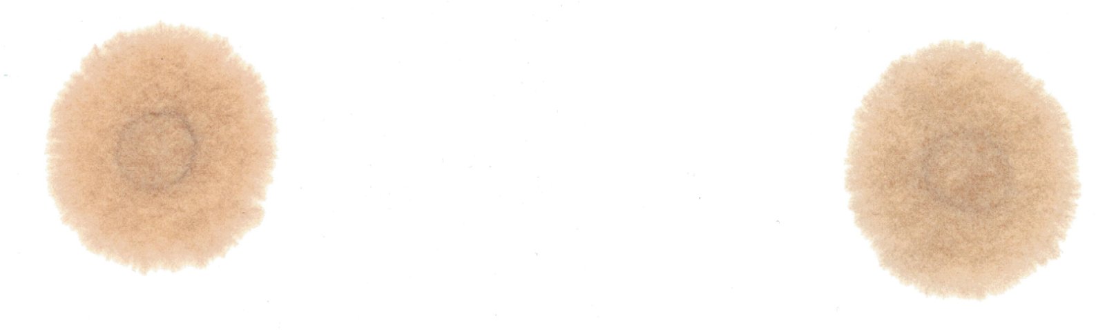

Привет всем.
Повангуйте по капле пож-та ))
2 капли одного масла + по 2 попытки сфотографировать по-разному...
Пробы взяты 20 часов назад
Подскажите, пожалуйста в каком состоянии масло?
Пробег 1500 км на нем. Сушил 20 часов.
Zic X7 LS 10W-30.
Изменено пользователем Sergianni
09.05.2021 в 10:45, moleggg333 сказал:
-118360км
-70/30,город/трасса
-залито 20.01.21
-157м/ч

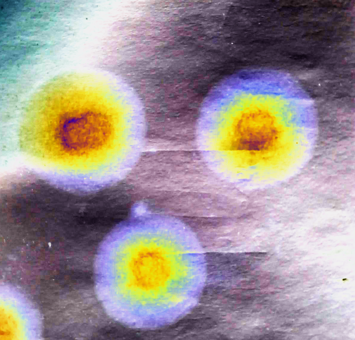

Сделал скан. Гляньте, пожалуйста, что с маслом.
Ради интереса взял пробу с дизельного Х3, завтра гляну что получится. Масло Пентосин 5-30, пробег около 8000км.
3 часа назад, moleggg333 сказал:
23 часа назад, moleggg333 сказал:

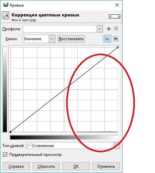

Где три капли если сравнить с образцами в шапке темы, то тянет на хорошо. А скан (качество очень плохое) - или он какойто не тот, но выглядит совсем убитым, прям срочно под замену. Именно само масло убитое.
Хотя вот погонял кривульки в фотошопе - масло мёртвое как масло. Ядро прям разорванное. Гдето в теме такое ядро и каплю охарактеризовали, что вообще уже ни грязь не держит, и само какоето разбитое. В общем вердикт дилетанта (я вот только чутка почитал и опыта нет) - под замену срочно. Но может это качество скана и съемки.

Изменено пользователем Jabar
7 часов назад, Евген 48 сказал:
да, похоже отмывается, грязи для такого пробега многовато у меня. Хотя двигатель через горловину довольно чистый, видимо из глубин что-то :)  Масло всего 20-25 моточасов. Шел с2/с3 0W30
4 часа назад, Sergianni сказал:
Zic X7 LS 10W-30.
Хз, у меня прога видит какую то обработку и т.п., из за чего на выходе вот такое.
559232924_1.jpg.b9ee2ab6d6bac9778afb0320cdb85133.jpg996196180_1.jpg.8e1cb0d29a915b90782ed0a437a7ede5.jpg1720676270_1.jpg.69f1b73c94250b612bb46a889356a65d.jpg
4 часа назад, moleggg333 сказал:
В принципе всё норм, не вижу повода для замены, что то в районе 100м.ч. (грубо и не глядя:))
2108162899_2.jpg.8f377112d14a4a4fd5d32b9de1377375.jpg293570304_2.jpg.363592e5676cf395fb50d253091ff742.jpg1795302929_2.jpg.73ca6cfaf3133eb04c2ad5d0cefbc3c8.jpg
41 минуту назад, Jabar сказал:
это не скан, это фотки, поэтому :pardon:
А вот как пример боле-менее свежего масла
Между скрином с тремя каплями и сканом, временной промежуток в два дня.
