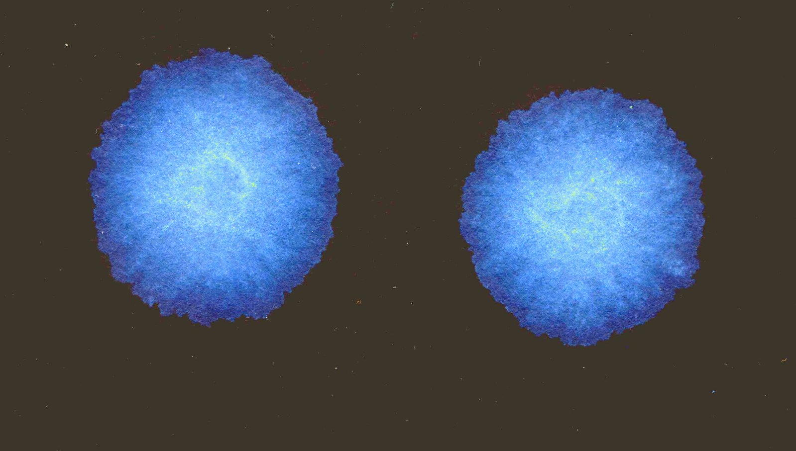

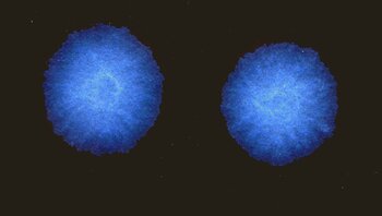

19 часов назад, Евген 48 сказал:
Ради интереса взял пробу с дизельного Х3, завтра гляну что получится. Масло Пентосин 5-30, пробег около 8000км.
Вот что получилось через 18ч., какое то болото:sarcastic:
1668821987_.thumb.jpg.2b1b7abdd32aa957303f0a4b09398db6.jpg1701635939_.thumb.jpg.85418fa9fbf5ac8c5d4e300027deddde.jpg1014156379_.thumb.jpg.3aef25df2a3b9fa2c87e32360fd72230.jpg
Сушка 27ч. ничего не дала, такое же болото, на просвет ядро еле видно.
Спросил у хозяина за среднюю, после замены масла БК сбрасывает, средняя 36км.ч., пробег на капле 8100км., т.е. около 225м.ч.
149045944_.thumb.jpg.a75921e479388346e4ca3d56a8a93923.jpg392911881_.thumb.jpg.efa5afd8acf8f896c3d58ff14f2a5c99.jpg1179554795_.thumb.jpg.3120942100bfbcf946004ddcf53a1552.jpg
Кто в курсе, как такую каплю развидеть???:pardon:

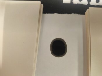

05.05.2021 в 20:49, Cruz сказал:
Toyota RAV4 2018 двигатель 3ZR-FE 2л 146 л.с. вариатор передний привод
Масло TOYOTA 0W30 08880-80365GO льется с покупки авто, текущий пробег 47744 км
Пробег на этом масле 8704 км с ноября 2020 (менял на 39000), проба взята после поездки по городу 04.05.21
Проба очень напоминает почти свежее масло, хотя оно и зиму отработало, пробег примерно 50% город/50% трасса, внутреннее пятно в реальности едва заметно и не содержит вообще примесей, не понимаю, как такое возможно, под крышкой заливной для масла чистота идеальная.
Замену планировал на 48000 сделать и далее раз в 7500 менять, но похоже масло до 10000 вполне себе живет, как думаете? Цвет пятна светло-золотистый такой, как свежее рафинированное подсолнечное масло:unknown:.

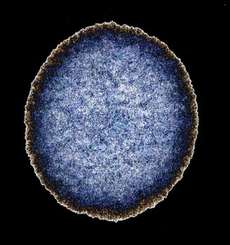

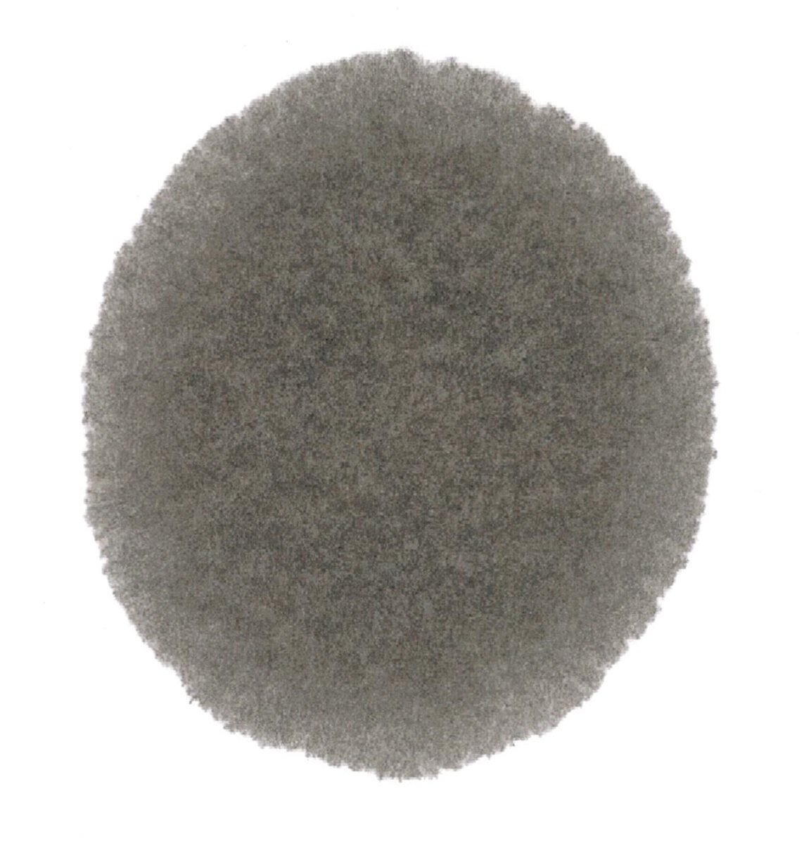

Сделал скан 600 dpi - внутри немного стало видно ядро, хотя очертания слабые:
Также инверсия "Пила"
Инверсия "Синусоида"
Все равно не понятно, как здесь зоны измерить - d1/d2 еще как-то примерно можно прикинуть, а вот где граница D вообще не понятно, масло слил на пробеге 9000 км на нем. Заказал на али тестер моторного масла, вроде как резистивным датчиком примерно определяет убитость масла, буду совмещать капельную пробу с ним.
Изменено пользователем Cruz
Cruz масло в норме, датчик с Али говно, уже обсуждали в другой теме, показывает Луну на Марсе.
