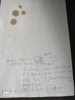

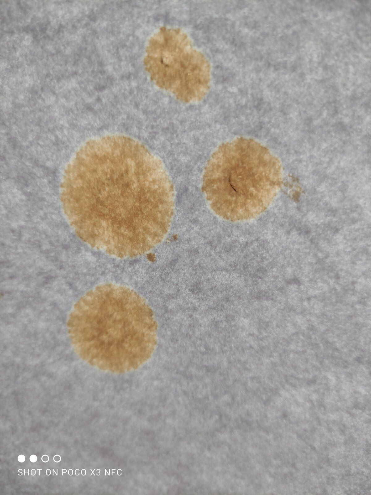

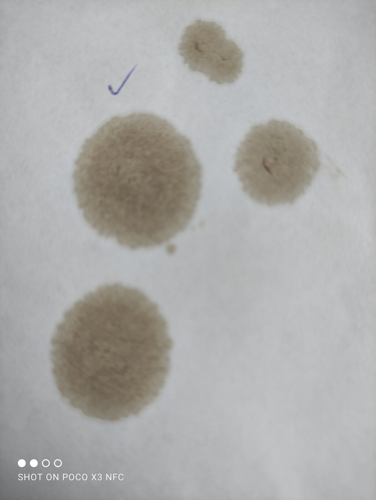

Масло Синтиум FR 5000 5W20 , прошло 6000км, если правильно посчитал, то можно еще катать?
Изменено пользователем AndreyArb

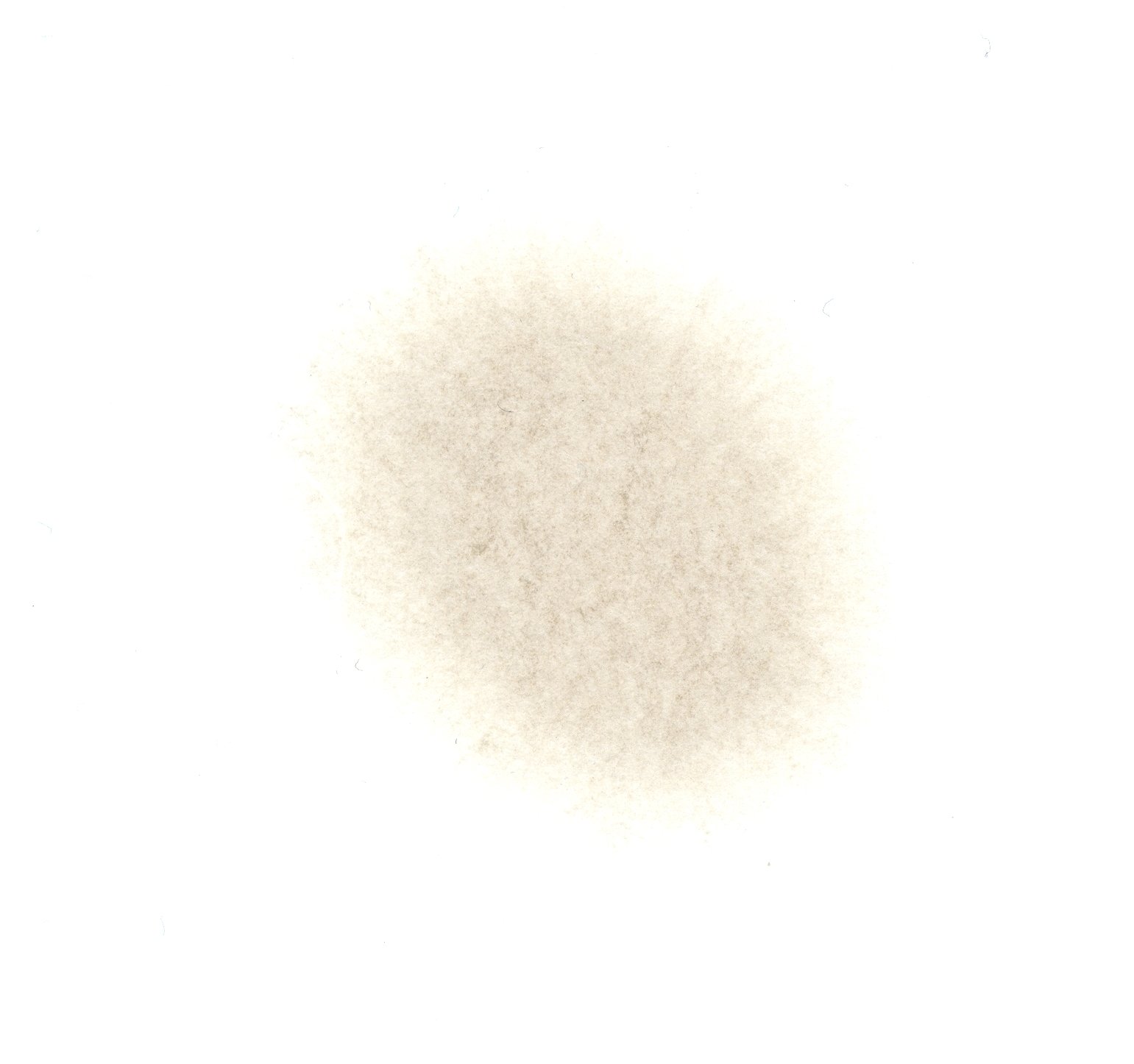

Я не специалист по каплям, но какая то страшная она, кляксв какая то, границы ядра размыты
35 минут назад, ОлегМурманск сказал:
По ядру согласен, но еще его видно чутка, по нему и мерил

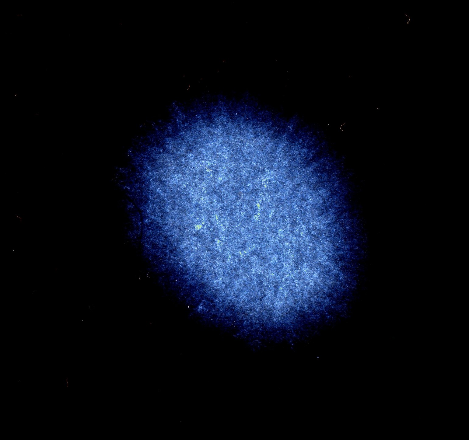

Мазда СХ5, Лук Люкс 5-30, пробег около 5000км., около 150м.ч., топливо 500л.
Сканировал не я:pardon:
806647236_21-06-181102.thumb.jpg.8d0fc08a7c212c314511e7f93dbcd799.jpg432787107_.thumb.jpg.5797c9226ea3cd5764c4763194d15bbd.jpg774230572_.thumb.jpg.a0445d493a6960ab0c9cfcd113273c8b.jpg
@a-ha странная капля, ну не может за такой пробег что то не образоваться, по мне так надо переделать, в один слой оф. бумаги и на провис, около 20ч. при комнатной темп.
Евген 48 , я тебя понял, передам хозяину "мопеда" )))

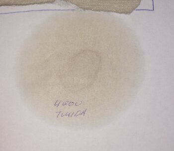

Здравствуйте помогите расшифровать.
Hr15de картер на 3л с заменой фильтра, без 2.7.
Масло Лукойл hk 5w30 залито после 10 мин  промывки Газпром нефть. Залито в апреле 2021.
Пробег 4000т.  50/50 город/трасса.
Бенз 95.
1 час назад, subfocuss сказал:
Могу сказать, что не вижу повода сливать масло.
Был бы ещё скан.
