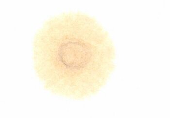

Здравствуйте, помогите оценить состояние. Выдержит ли еще 2000-2200 км трассы или лучше сменить?
Масло PYB 5w20 залито 21.05.2021.
Пробег 3900 км.  30/70 город/трасса.
Бенз 92 (Лукойл ЭКТО в основном).

08.07.2021 в 22:50, Сергей Николаевич сказал:
По ходу, если тут действительно 6500, масло работать не начинало... Так... - держит во взвеси немного авна и то - очень временно. Движок, видать, грязный. Фильтр тоже, видать, очень не дорогой, мало помогает маслу. Так что поменяли вы поздно, надеюсь, не на тоже самое.
В смысле "не начинало"??
Движок чистый, под клапанной крышкой по-крайней мере.
Фильтр Фрам Согефишный
08.07.2021 в 22:43, paha_mch сказал:
в самый раз.
признак - то, что вокруг ядра расплываться начало?
09.07.2021 в 11:52, diplomat сказал:
В принципе, если это скан, то могу предположить, что масло свежак, если не забуду, то вечером могу обработать через прогу.
17 минут назад, Евген 48 сказал:
Ну если не затруднит. Это скан, он несколько засветлил каплю, на бумаге она темнее. Но не черная, конечно. В целом по километражу и моточасам я бы покатал ещё 2000 трассы без особых сомнений, смущения вызывает только то, что это хоть и кошерная, но минералка.
Изменено пользователем diplomat

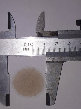

Оцените каплю?
Масло S Oil  SN 5w30
Пробег 6800 км при средней скорости 33км/ч
К замене или еще походит до 7500км?
капля пересушена, с нынешней погодой надо сушить в прохладном месте 24ч.)))
Только что, paha_mch сказал:
А если не в прохладном месте? Сложно при нынешней погоде. Сколько держать?
Изменено пользователем der fliegende
Возможно чуть пересушили, сильно ужали по качеству, но сути не меняет, мч тут мало, можно спокойно катать столько же, если не больше.
1355329489_.png.56b11d9bd03c17c9f6d1e96aae07d96a.thumb.png.2c43f42127c4eb97b7875f8cdedb6c87.png1081510232_.thumb.png.a3391fe1b5bed11e8b9eb2862dea1184.png423790724_.thumb.png.719357450f5f045cd94293c6e9c90522.png
2 часа назад, der fliegende сказал:
~16ч, сколько у вас сохла капля? КМК не менее 3 суток.
1 час назад, Евген 48 сказал:
Спасибо
3 часа назад, paha_mch сказал:
Кстати, где-то так и было. Около 24-26 часов, из них часов 16 в помещении откровенно морозил кондиционер.

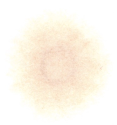

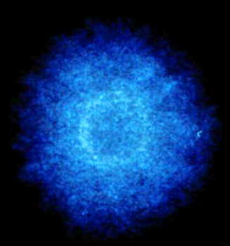

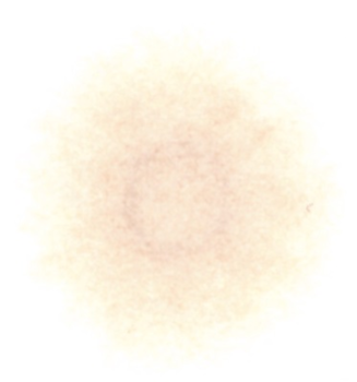

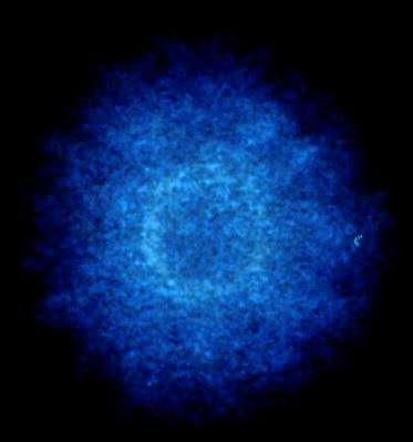

1) Titan Supersyn D1 5w-30
2) Nissan Sentra HR16DE
3) 53 450 км
4) пробег на масле на момент взятия пробы - 4 610 км, 100% город
5) С начала апреля 21г
6) 210 м/ч
7) Примерно 380-400 л 95 бензина
8) Проба взята после поездки по городу, дня 4 назад, сегодня отсканировал.
9) Объём заливаемого масла - 4,3л, доливка была за 150 км до пробы, долил 300-330 мл до максимума по щупу.
2 скана потому что не знаю, где какая сторона.
