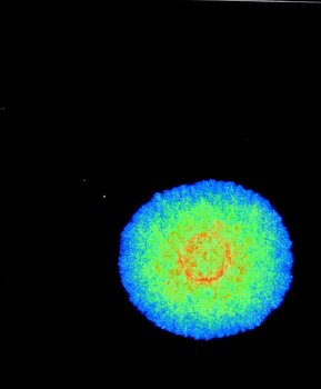

Всем здравствуйте. Сижу ломаю голову: одно масло - 3 капли через сутки, разные результаты.  Масло AMSOIL SS 5W-20. Залито 04.04.2021   Общий пробег автомобиля - 35945 км .  Пробег на масле 3769- 3829 км.  142-146 м/ч .  По горизонтали: исходное изображение, обработка пилой, обработка синусоидой. По вертикали картинка в двух частях - снизу инверсия верхней части. Авто - Qashqai J11 MR20DD 4WD.  Перед этим был Shell 0W-20 (206 м/ч, 6 мес, 3560км) .  Итак:
Капля А) : офисная бумага "Bаllet "Premier" А4, 80г/м2 .  Капнул на бумагу, отнес домой (пока нес, немного размазал каплю), сушка сутки дома на кружке от скотча. Пятно капли снизу бумаги не касалось подложки.
Капля В) : офисная бумага "Bаllet "Premier" А4, 80г/м2. Капнул на бумагу в багажнике авто, сушка 12 час в багажнике на кружке от скотча. + 12 часов сушки дома. Пятно капли снизу бумаги не касалось подложки.
Капля С) :  Бумага для заметок "СТАММ" 80х80мм, плотность не известна.  Капнул на бумагу в багажнике, сушка ~4 час в багажнике, бумага лежала на пластике от конверта CD-диска., потом  20  часов сушки дома. Пятно капли снизу бумаги уже не касалось подложки.
Хочу услышать что думают знатоки по повожу "здоровья" масла и бумаги для эксперимента.
Изменено пользователем Gen68
Gen68 да ничего необычного, во втором случае скорее всего пересушил (багажник дело такое). Я делал на бумажке для заметок, результат отличается, бумага другая. Вообще надо делать серии на одной бумаге, так будет намного проще ориентироваться, навскидку всё норм, масло рабочее.
