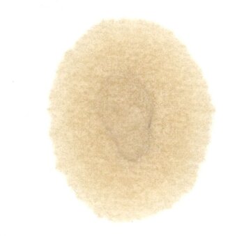

34 минуты назад, alex323 сказал:
Евген 48 прогресс налицо.
фи.грязное масло и на лицо))
Fiat 1.4 (955А6000), механика, пробег 152к км.
Масло S-OIL 7 GOLD #9 C3 5W-40.
Пробег 4200 км, период конец января-октябрь (зимой небольшие морозы, в основном недалеко от 0)
 Город 85-90% (без пробок, в основном по 8 км за 1 подход, в спокойном размеренном режиме  с 1-2 светофорами)
Средняя за весь пробег ~29,5 км/ч,  время ~142 м/ч
Заливка  3,4 л. по максимум.
примерно 200 км назад долил 400 грам GM Dexos2 5w-30 (часть из доливки убегает, а не угорает, ибо немного мокреет возле масляного фильтра и радиатора).
сушка 39 часов дома. (20-21 градус)
Капля через 3 мин после остановки, но щуп такой, что нормально капнуть никак. Фактически намазывал с кончика щупа в несколько подхордов, раза 4 мокал. Реальный размер капли, что на скане 3,1*2,5 мм. Скан 600dpi.
Капля одна и та же, но сканированая с 2-х сторон листа (я не подписал, и теперь неясно, где фасад а где тыл).
Что скажите?
Изменено пользователем Bohdan83

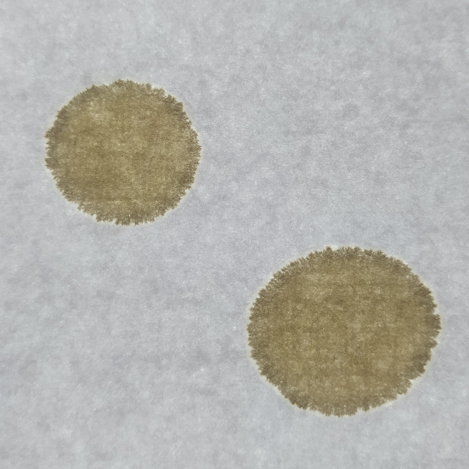

Перед заменой масла на а/м Duster 1.5 dCi решил сделал капельный тест. Рубию заливаю уже более 37000 км, периодичность замены 7500 км, в этот раз проехал 7620 км. Судя по капельному тесту, масло полностью выработалось ....
Прошло 2 часа после нанесения на бумагу:
Прошли сутки:
7 минут назад, Gururam сказал:
Прошли сутки:
на тягачах такое масло ходит по 40-60т.км.Пятно хорошее, чистое. По пятну можно определить насколько масло загрязненого, а сработалось или нет не определить.

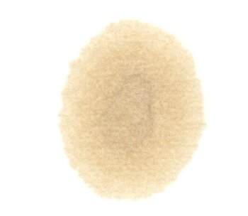

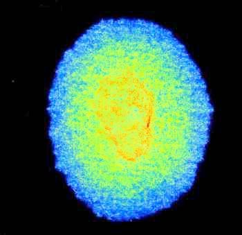

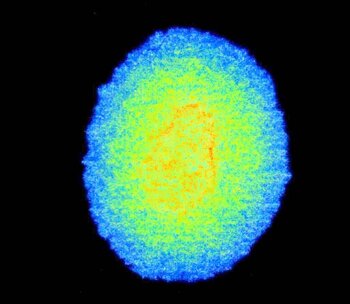

Добрый день.
Подскажите пожалуйста по маслам.
Верхнее фото без обработки. второе фото затемнено до схожести с оригиналом фото, третье фото в фотошопе затемнено.
Масло Тойоты просушено более двух недель, масло с мотоцикла более недели.
На размерах смотреть на первое число (36 691 -> 36мм)
08.10.2021 в 14:28, Bohdan83 сказал:
Что скажите?
Рабочее.

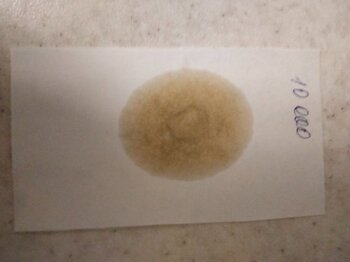

05.10.2021 в 11:40, ЮРИЙ-САНЫЧ сказал:
1)Rosneft magnum ultratec 10w-40. 2)Renault Logan-K7M.               3)277000.                                 4)7000.10% трасса/90%город.         5)Сентябрь-Октябрь.               6)Моточасы не считал.           7)Количество топлива не считал.   8)Проба взята после поездки по городу(60км).Сушилась в сарае,считай на улице,24 часа,на невпитываемой поверхности.         9)Объем масла 3,3.Всего долил 1000 мл.за 7000 км.                 Здравствуйте уважаемые знатоки.Машина используется в режиме такси.Топливо пропан.Заводимся конечно же на бензине с прогревом.С мотором ничего не делали кроме регулировки клапанов каждые 30000.Масло меняю раз в 10000.Убежденный что на газу оно ходит дольше.На 4000 делал пробу при таких же условиях сушки и на пробе было четкое ядро.К сожалению образец не сохранился.После пробега по трассе 1000 км.сделал ещё пробу.К сожалению дополнительного оборудования в виде сканера не имею,потому решил обратится к гуру в данном вопросе.Поскольку заинтересовал именно этот экспресс тест.Пожалуйста дайте свою оценку и рекомендации.
Только что, ЮРИЙ-САНЫЧ сказал:
Первый раз написал на форум и сразу же получил игнор.Или здесь отвечают только избранным?
1 минуту назад, ЮРИЙ-САНЫЧ сказал:
Когда люди делают правильно, то им быстро отвечают.
2 часа назад, Евген 48 сказал:
Что я не так сделал?Люди видел на тетрадном листке выкладывали и получали ответы на свои вопросы.
В вашем случае не вижу смысла заморачиваться с каплями, пропан, доливки, само масло будет в порядке, что косвенно подтверждается вашими каплями.
