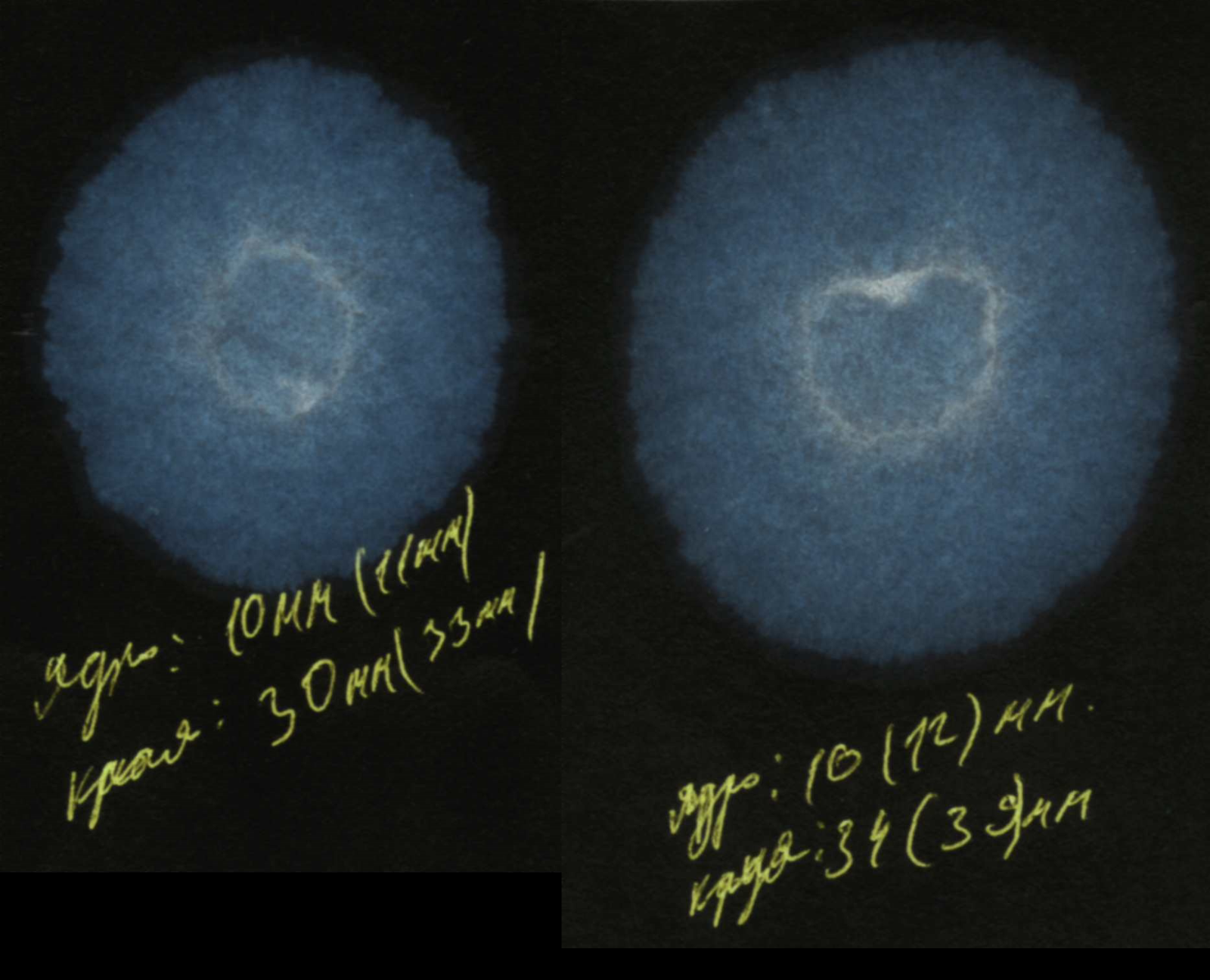

Доброго времени суток.
Проанализируйте пожалуйста мои капли.
1. Офисная бумага 80г/м2, скан в разрешении 600dpi
2. Делал 2 капли при 90с температуре мотора. Первая капля со щупа мне показалась маленькой (на картинках левая), еще раз опустил щуп в двигатель и капнул вторую каплю (на картинках правая).
3. Капли сушились дома 36 часов, при температуре 21с и влажности 46%.
Первая капля сушилась на основании из оцинковки, вторая на основании из полипропилена.
4. Масло ЛУКОЙЛ ЛЮКС SAE 5W-30 API SL/CF (синтетическое)
5. Двигатель ford duratec 1,4л. 80л.с. пробег двигателя – 88000км. Компрессия в норме, 15атм во всех горшках как с завода. Масло не угорало и не доливалось.
6. Топливо 92-ой бензин.
7.  Пробег на этом масле составляет 6900км.  Город – 90%, трасса - 10%.
8. Моточасы и потраченный бензин не измерял.
Впервые использую данное масло и впервые делаю капельный тест.
Интересно пробег 7000км. для этого масла нормально или надо менять раньше, а может можно еще покататься на нем?
p.s. На картинках надписи, я сначала пытался посчитать коэффициенты из первого поста данной темы, а потом понял, что смысла это не имеет, ибо капли масла могут быть разными по размеру со щупа, сушиться под немного разными углами наклона.
Поэтому разные капли одного и того же масла могут сильно отличаться в размерах и геометрии.
Возможно сканер балланс белого уводит немного в синеву, если качество сканов не нравится, скажите, переделаю.
Если при отборе проб и сушке сделаны ошибки, тоже укажите.

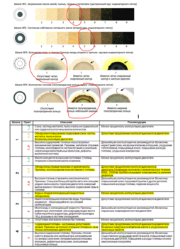

На основе документа из шапки темы, сделал свои визуальные выводы, не уверен правильно или нет.

14 минут назад, sanat сказал:
это фото или скан?
Это сканы 600dpi.
И негатив тоже скан. У сканера есть в приложении функция "негатив".
Изменено пользователем sanat

21 минуту назад, sanat сказал:
В настройках сканера какие то траблы (не шАрю, но так не должно быть, посмотрите настройки).
23 минуты назад, sanat сказал:
Это много, хотя не критично, сушите 16-20ч. (примерно).
24 минуты назад, sanat сказал:

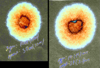

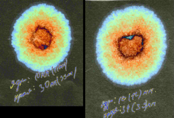

Если посмотреть на мои обработки, то я бы сказал, что масло на слив, но, нужен корректный скан.

Коллеги, ядро уже пошло разрушаться?
eclips где то уже близко, но не совсем конченное, но лучше слить, чё уж ждать конца.
По ходу чуть пересушил.
