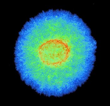

Интересует мнение форумчан.
Сделали каплю с Ниссан Альмера 2005г., куплен недавно, пробег на масле неизвестен, как и сама марка масла.
Сушка 21ч., что скажите, сколько ещё может протянуть?
п.с. БК не показывает среднюю и мч, можно засечь только расход и то по чекам (сейчас расход в среднем 10л. на сотку, город и и раз в неделю в деревню).
1431361896_21.thumb.jpg.b029a9a91db87d7d8f1e0f84fc3e2f03.jpg1280177031_21.thumb.jpg.d466a23bced32bb117697650222cbbca.jpg1201550073_21.thumb.jpg.b93091b62f1f124ad37f2dad4ca2ac36.jpg

Дюпелёк , посмотрели и попрятались. Вас Гений Евгенич 48 прямым текстом спрашивает, а они поныкались. Да да, кого видел, всех сдал! Урфин, вообще, с темы съехал, не понимаю , что произошло?
По теме. Евген 48 , всё сами знаете :D но нас сирых и убогих какого-то х... святого спрашиванте :sarcastic:
По мне так: масло юзаное хорошо, корячится тыщь так не менее 7ми (по скромному), масло из разряда хороших, не дешмань. Сколько ещё ездить  - сколько хочет - дело исключительно хозяйское. Тыщ до 5ти без заметных ущербов протянет. Всё зависит от определения и нормы ущерба :D
На своих тачках такое уже сливаю: доехать до магазина, взять новое и - в гараж.

знал бы, не спрашивал, нужен был взгляд со стороны, а то вдруг глаз замылился:D
2 минуты назад, Сергей Николаевич сказал:
вроде как пред.хоз заливал 5-40, но вот какое, хз., но точно не полусинь.
3 минуты назад, Сергей Николаевич сказал:
т.е. в принципе пару тыщ ещё походит?!

Официальный дилерский интервал ещё не прошло.
По мне, даже по педантичному ойл-клабовскому подходу, думаю тут не более 70% ресурса отобрано у масла... при желании моточасов 50 не заглядывая - дальше ещё разок капнуть
