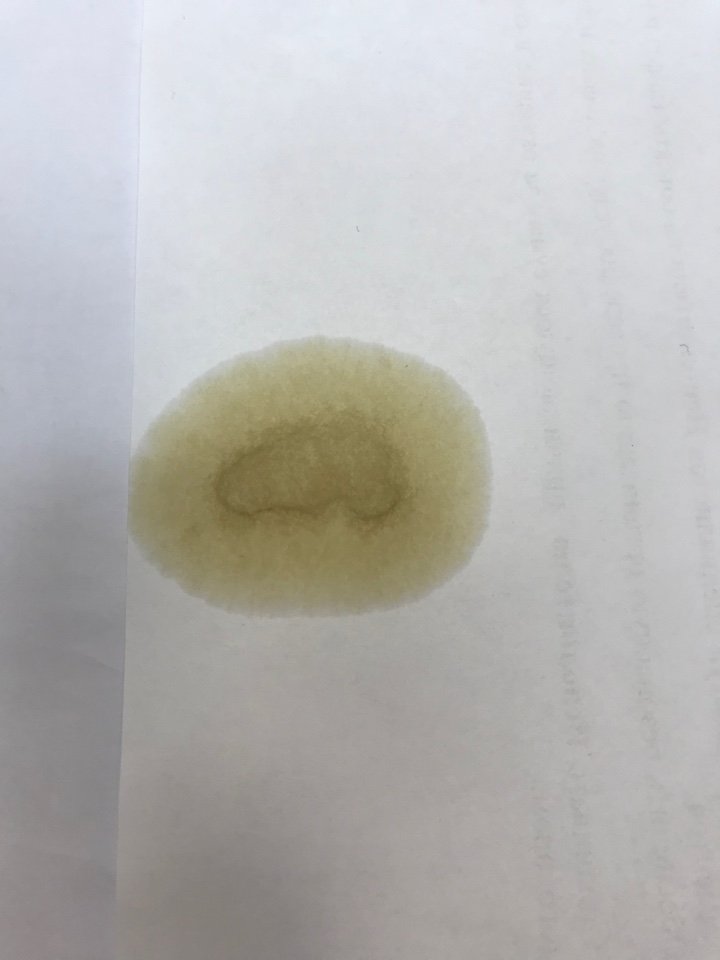

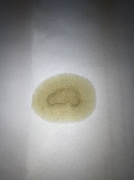

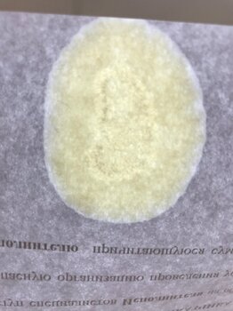

Товарищи специалисты по капельным тестам, прошу совет, так как по каплям только начинаю разбираться. Масло живое? Исходя из описания в теме и шапке, то масло на середине жизни, пару тысяч еще походит. Топливо присутствует (не удивительно).
Вводные данные:
Микс: Синтек 5W-30 А3/В4 3,5 л, Gulf 0-W20 0,6 л, 250 мл Синталюкс 132.
Наработка 3000 км, первые 2 тыс. трасса (расхода не было) и 1 тыс. город (за месяц съело 200 гр).
Первое фото на просвет, 2-3 со вспышкой и без.
Смущает внутреннее тёмное кольцо.
Dgek скорее капнул не.ровно...кольцо получилось какое  есть..криминала невижу..сейчас гуру 1 уровня подтянутся..Я б переделал каплю..
5 часов назад, Dgek сказал:
Где вы это по капле развидели?

Вводные данные:
3 часа назад, NLK сказал:
Надо сделать по уму, всё по "инструкции", тогда можно и рассмотреть вашу свежую каплю.

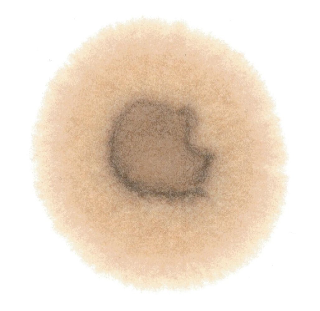

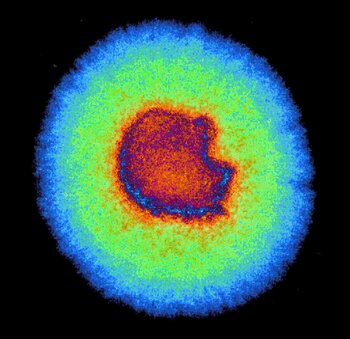

Робяты, что скажете на это:
Ещё один Ниссан Альмера, правда свежее.
И всё таки мне непонятно из за чего такое ядро, "грязь"?!:pardon:
Авто Ниссан Альмера классик, 2007г., 1,6 мкпп, 107л.с.
Масло Nissan Value advantage 3+ 5W-30 A3/B4, пробег на масле 6700км.
Сушка 20ч. (в самом начале чуть смазали ядро).

40 минут назад, Евген 48 сказал:
Да нормально всё имхо... масло работает, собирает, копит, держит... а мотор не из салона уже

4 часа назад, Евген 48 сказал:
А что тебя смущает в ядре? По моему всё нормально. Только только разрушаться начало, но запас ещё есть.
1 час назад, igork сказал:
Меня не то чтобы смущает, мне интересно почему оно такое, от "грязи" в двс или это ещё что:pardon:
По самому маслу запас конечно же есть, для этого ранее и делался анализ отработки.
Вроде как запас по параметрам есть, а вот по самому ядру, если это намытая грязь, есть ли запас в диспергирующих свойствах, вот где заковыка:mail1:
2 часа назад, igork сказал:
Ой ли? Сдается мне, что такое масло сразу становится, с момента заливки... Только кружок центральный по-меньше будет... Прошлое масло мониторил... Каждую 1000 км делал капельную пробу. Разницы нет, только центральный темный круг увеличивается в диаметре...
2 часа назад, Евген 48 сказал:
Краевая ядра хорошо выражена и вполне красиво выглядит, даже не смотря на лёгкий растряс капельки...
Диспергирующие свойства и их имеющийся запас на данный момент, у меня сомнений не вызывает.
Я всё-же сторонник сушки скорее 30-ти часов, чем 20-ти... а там будет ещё симпатичнее всё.
Тут мне кажется сейчас уже поздно угадывать, лучше бы с нуля мониторить.
Если сразу ядрышко смачное, то вероятнее внутри не блестит.
Если просто с пробегом, может мотор так "рисует"!?
У меня на японце примерно такой рисунок тоже к хорошему пробегу возникал, хотя на 100% было всё чисто - и разбиралось и кроме мобила 1 0-40 с заменой раз в 3-4 тыщ (2 раза в год) ничего не видел.
