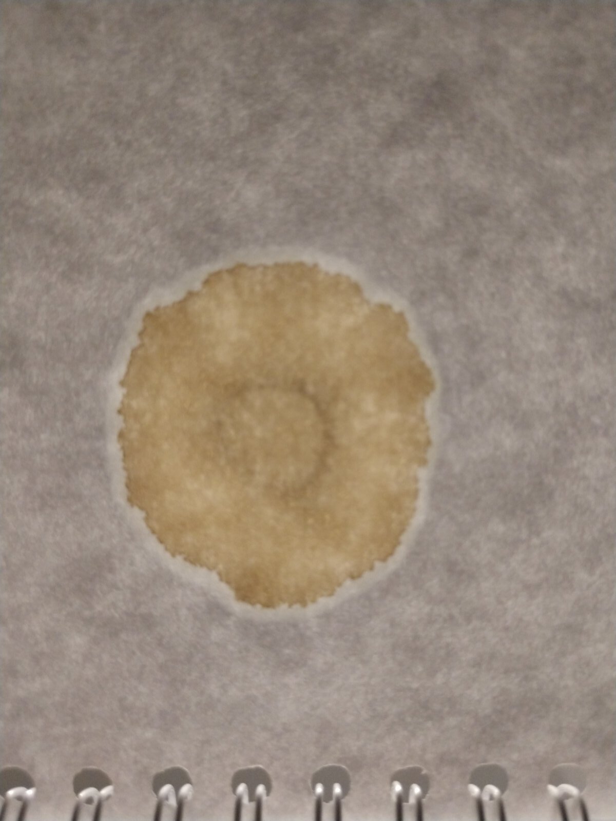

6 минут назад, smold сказал:
получается около 2 суток
Лучше 1 сутки.
5 минут назад, Евген 48 сказал:
Лучше 1 сутки.
более достоверный результат будет?
3 часа назад, smold сказал:
Так будет понятнее для сравнения.
22 минуты назад, Евген 48 сказал:
Ok. В следущий раз отберу пробу за сутки. Посмотрим

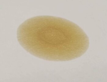

Ребята помогите определить состояние масла. Авто Ниссан Серена пробег 180т на масле 3500. Масло Лукойл
1 час назад, subfocuss сказал:
Нужно на сканере в разрешении 600 dpi отсканировать. А так можно сказать края рваные (вода в масле), топливо есть. Ядро сформировано. Состоянее среднее, вскоре масло нужно заменить.
subfocuss есть ощущение, что пересушили, либо такая бумага, либо масло в хлам.
2 часа назад, smold сказал:
К сожалению нет возможности. Пропадает анфриз, подливается по 1 литру несколько тыщ.
1 час назад, Евген 48 сказал:
Чуть больше суток сохло при комнатной температуре.
Вот это интересно, и куда он пропадает, течь, уровень масла в норме?
А то может масло жрёт, а уровень замещает антифриз, что на щупе?
7 минут назад, Евген 48 сказал:
На масле долго не катаю, меняю через 5 тыщ. Подозреваю что трещина в блоке, поэтому и решил сделать капельный чтобы понять есть ли фриз в масле
4 минуты назад, subfocuss сказал:
Ну капельная не последняя инстанция, мы тут можем увидеть какие то несовпадения/отклонения от "норм" методом вангования. Лучше сделать icp за 1000р, там будет понятно.

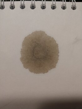

Добрый день
Подскажите пожалуйста, это масло пора менять?
Проба сделана сегодня после поездки на бумагу А4 часа три назад
Двигатель бензиновый G4NA
2 часа назад, VadimSPb78 сказал:
Добрый день
Тут до "менять", кмк, еще очень далеко...
