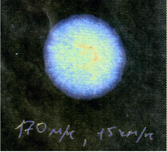

19.03.2022 в 17:46, smold сказал:
Сушится новая проба, отобрал сегодня.  Откатал 200м/ч, 15 кмч. В понедельник выложу, глянем…
Евген 48 ?
Изменено пользователем smold
smold не вижу ничего критичного:pardon:
Сколько сушил и где?
1 час назад, Евген 48 сказал:
Это радует. Ядро еще не сформировалось, наверно.
Отобрал в субботу в 13:00, сушил дома (комнатная температура, в тени), взял на работу материал, тут сканер 600dpi…получается около 2 суток
