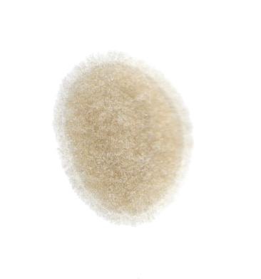

ДС нижней капли на фото получился 0,84-,088
Не очень-то и хотелось :D
ДС ваших капель? Мои то две в ряд...
Только что, coronamark2 сказал:
Моих. А мне бы очень хотелось получить ответ, но судя по всему не дождусь. Поеду так менять масло. Но с этим постараюсь тест проводить каждую тысячу. Нулевой тест после какого пробега стоит сделать?

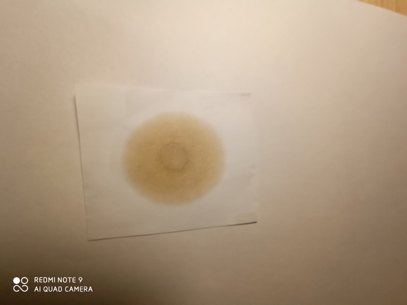

 Shell Helix Ultra Professional AS-L 0W-20 в моторе G4NA. Общий пробег на авто 18 К, на данном масле 184 моточаса, средняя скорость 17 км/ч. Пробег на масле 3200 км. Масло залито 21.09.20. "на зиму". Эксплуатация только городская в условиях областного центра, Западная Сибирь.
Сам не большой спец по расшифровки, но, вроде, масло ещё вполне годное. Поправьте, если не так.
6 часов назад, Thorazine сказал:
  Скрыть содержимое
Думаю, еще 100 м/ч - легко...

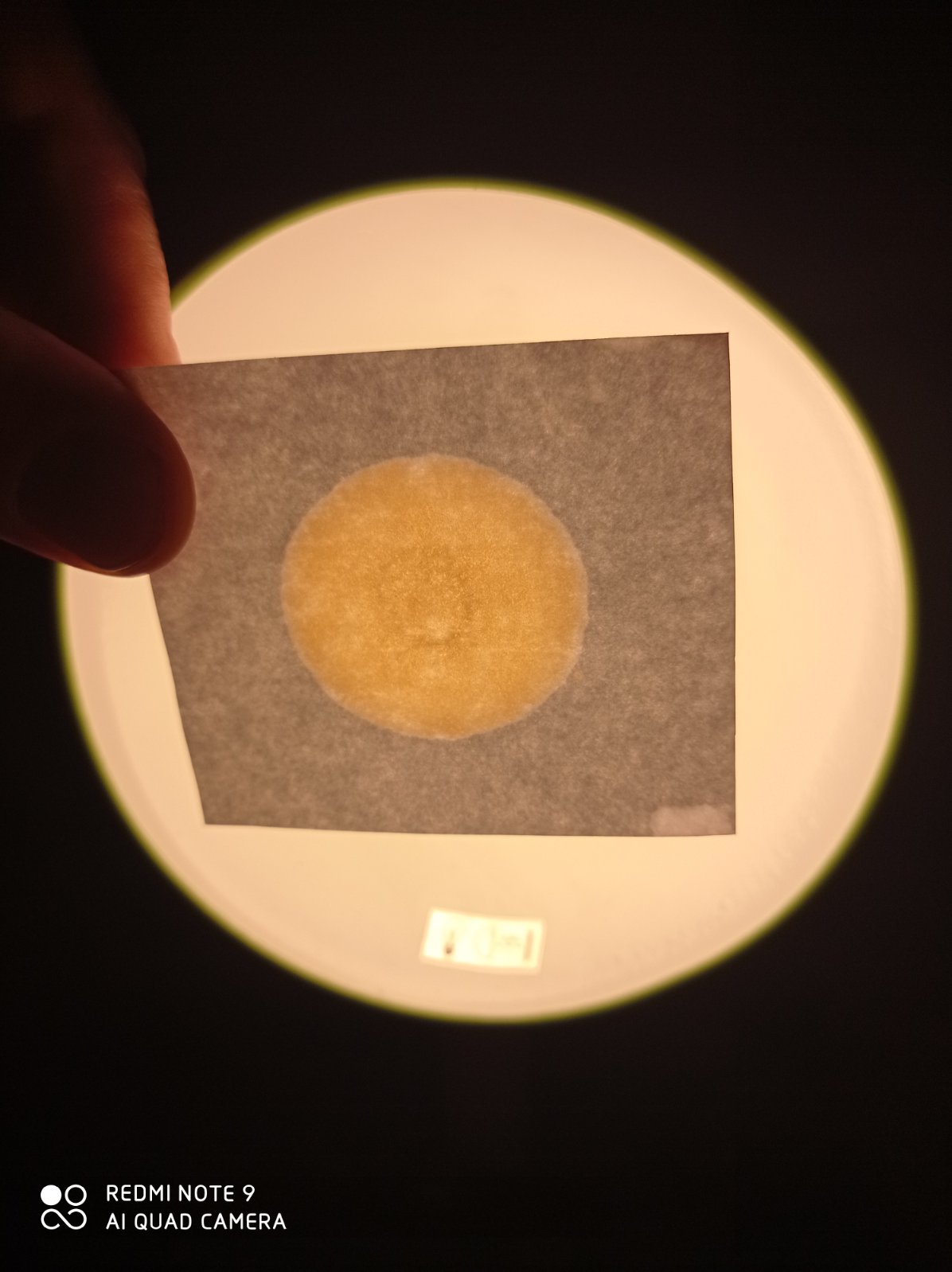

Zic Zero 16 0W-16
Neste Pro+M 0-20 5000 км 180 мч.
Гуру, что скажете? Сколько еще можно откатать?
1 час назад, Sergianni сказал:
думаю до 250мч можно.

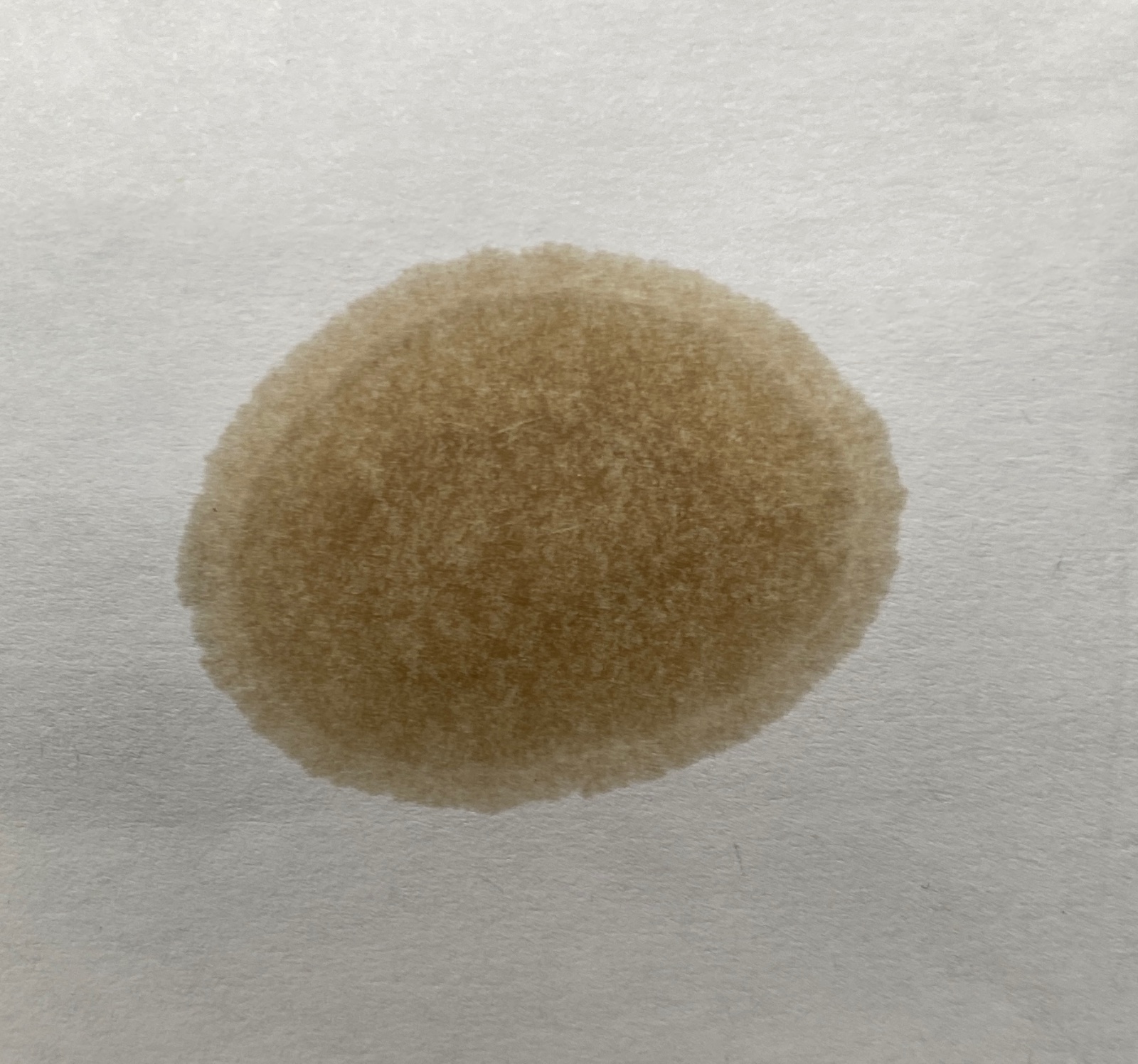

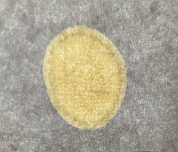

Mobil 1™ ESP 5W-30
190 М/Ч , город 85%.  На фото: 1-е снимок с бумаги, 2-е сканер, 3- на просвет. Проба была взята при прогреве масла до 90 градусов, после остановки двигателя прошло 10 минут
Прошу прокомментировать специалистов капельку. Спасибо!

Евген 48 дай свою оценку? Ядро либо формируется либо разваливается…
10.03.2022 в 21:30, smold сказал:
Zic Zero 16 0W-16
52 минуты назад, smold сказал:
дай свою оценку?
в самом расцвете сил, через 50 мч повтори.
1 час назад, Евген 48 сказал:
Спсб. Толкаешь меня катать за 200 мч:))))
2 часа назад, smold сказал:
Да ты больше на ХХ молотишь, чем катаешь:sarcastic:
