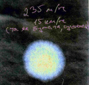

11.04.2022 в 14:29, Евген48 сказал:
smold сколько сушил, сутки?
Лично я бы передал каплю, что то тут не так. Могу конечно ошибаться, да и переделать не долго
Бумага та же?
11.04.2022 в 14:13, smold сказал:
Евген 48 ?
Евген 48 ?
zic0w16 235 мч 15кмч.jpg1566879927_200.thumb.jpg.5655727d5b61de27b1e32fd720e525a8.jpg
Изменено пользователем smold
smold мне не нравится, сливай.

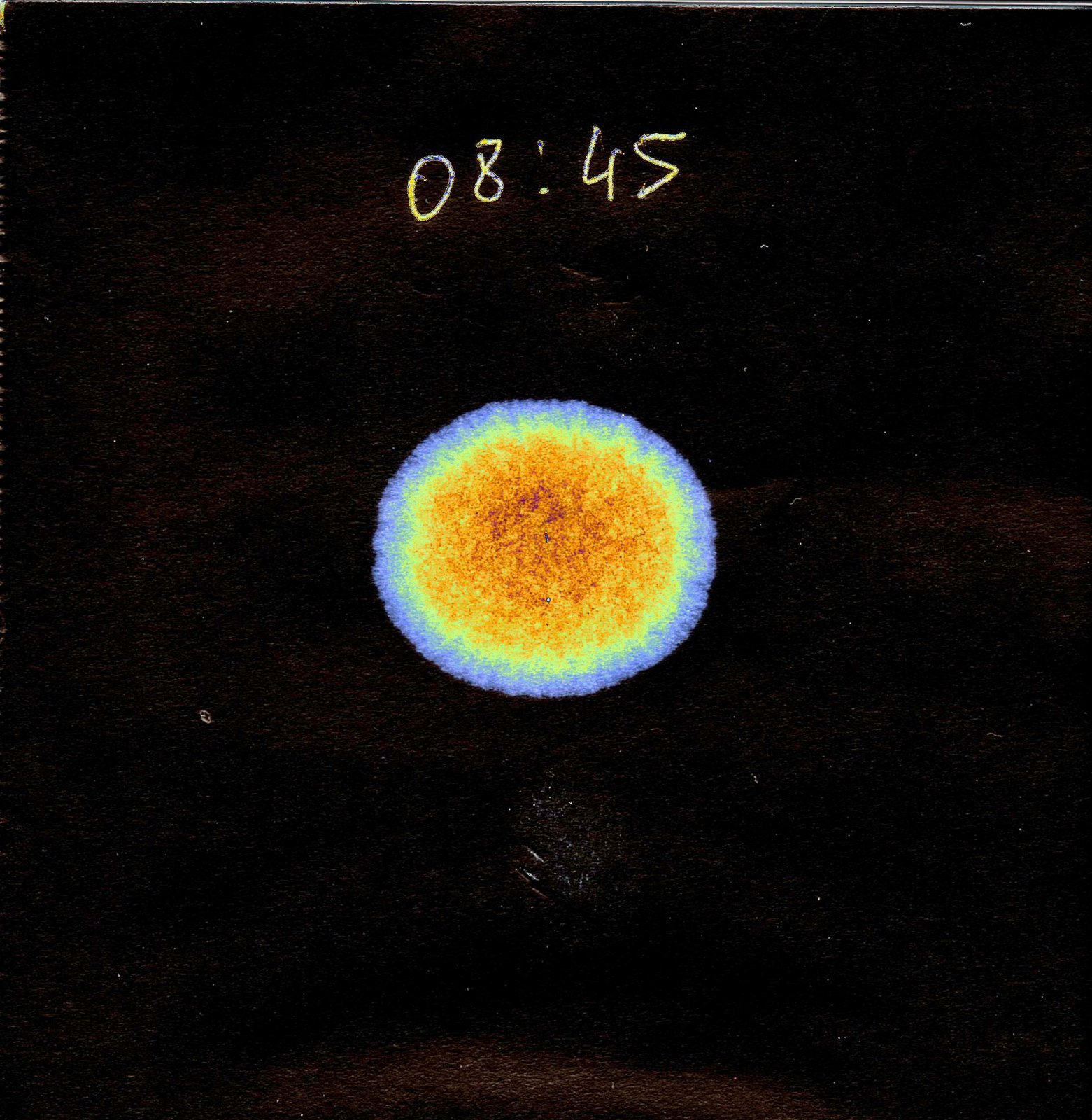

День добрый!
Прошу дать оценку пробе
Авто - Renault ARKANA TСe 150
Двигатель H5Ht турбо 1,3
Общ. пробег - 32 180 км.
Масло - Lukoil Genesis Armortech 5W-40, объем заливки 5,3 литра
Пробег на масле - 6 650 км
Город/трасса - 70/30
Мото часы  - нет данных.
Не могу понять масло уже труп или пятно еще не сформировалось
37 минут назад, Zorgus сказал:
Сколько м.ч., сколько капля сушилась?
Есть ощущение, что при сканировании немного "поплыли" настройки.
Мото часы бортовой комп не считает, средняя скорость 21,4 км/ч
Сушка чуть больше суток, сделал повторный скан
