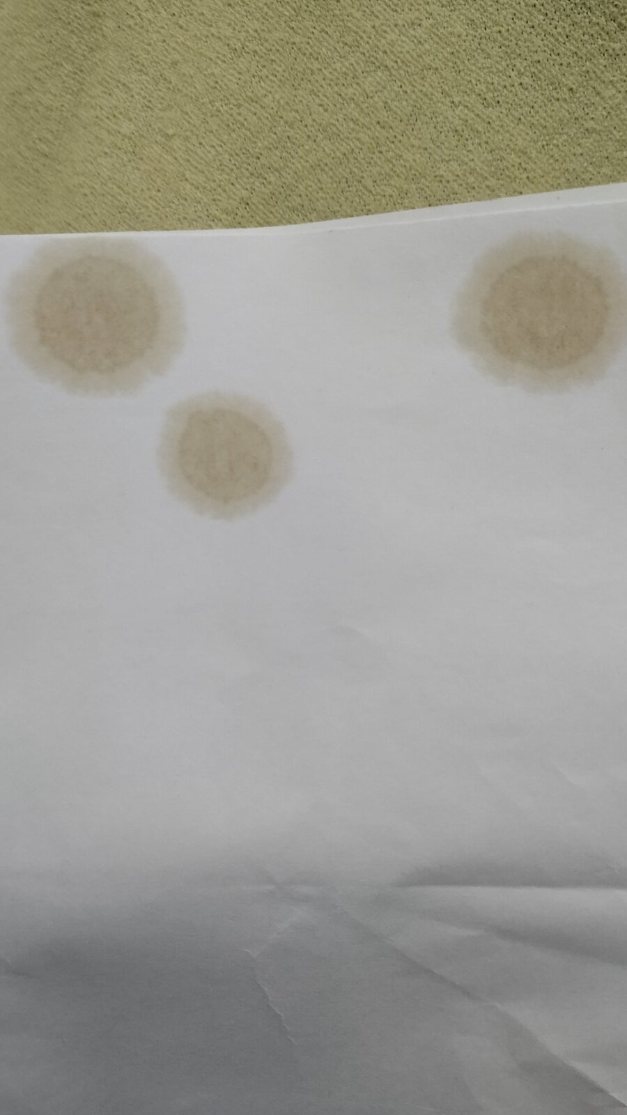

Не так страшен Idemitsu в пластике как его малюют))
Поездим ещё.
Недели через две опять вояж в деревню, и уже стандартные 700км пробега и 15-20 мотор часов наработки. Посмотрим потом на следующую каплю, думаю пора будет уже и сменить, тем более в переди заливка акционного Sintec,  не буду ему усложнять задачу по нейтрализации того несливаемого остатка что останется от Idemitsu.

Нормально, всё там живое.

Думаю, в вашей капле наработка от 150 до 200 м/ч. Масло живое, 50-70 м/ч пройдет, кмк, 100%. Все, что свыше - надо уже контролировать...

coronamark2 вот тоже самое масло на пробеге двумя тысячами ранее,тоже нужно было слить?.Хотел лишь сказать воду и топливо этим тестом определить нельзя.

У вас много коротких поездок? 3-5 км без включения вентилятора?

А у вас зимой ещё и вентилятор включается?Я и сейчас стараюсь избегать такого режима чтобы вентилятор включался,машина хранится в гараже в булошную не выезжаю,пробеги преимущественно с полным прогревом двс,это к слову о воде и бензине в масле,может присадки топливные которые я лью на что-то влияют что вам не нравится,меня состояние масла устраивает полностью,и эндоскопия регулярно делаю,в том числе и через сливное отверстие,все чисто,а это масло было залито после двойной полнообъёмной 20 минутной промывке.

Ну, посмотрите образцы капель в шапке темы... Ваша ничего не напоминает?
coronamark2 да в зелёном цвете,вторая капля.

А как по мне - так ваша красная левая.
Поясню. Внешнее кольцо для конденсата/топлива слишком темное. средняя зона имеет слишком выраженный край. И при этом внутри еще одно кольцо грязи... А если еще учесть, что масло залито после двойной промывки мотора - то масло должно быть чуть грязнее, чем СН выкладывал пробу лежалого масла выше...
