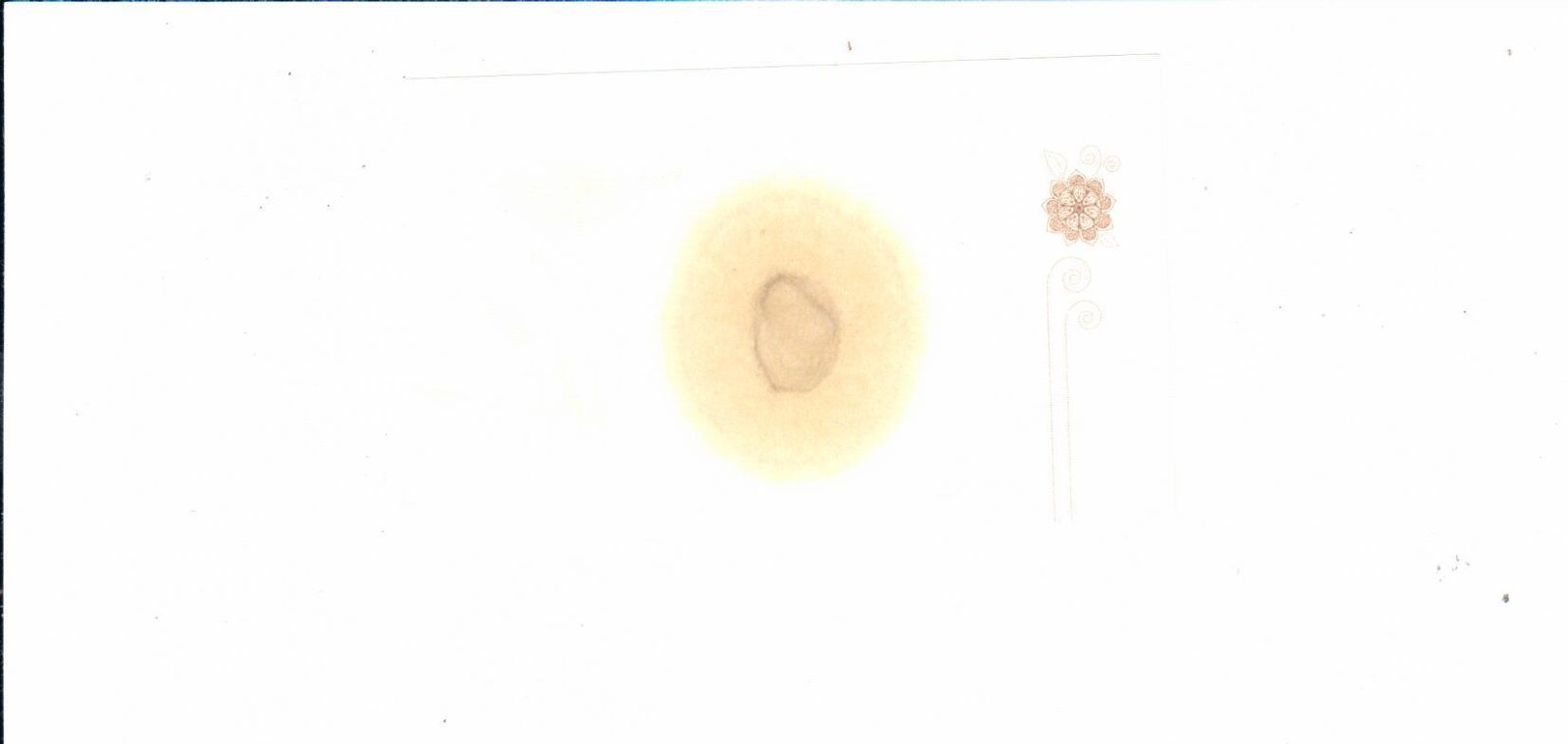

Уважаемые знатоки, прошу дать разъяснение. Провёл тест масла Kixx G1 5W30 SP c двигателя 4В11, масло прошло км.300. Непонятно, что за светлый ореол по краю вокруг желтого? Перерыл многое, так и не понял это чистое масло или бензин? Тесту три дня. Такого на масле мобил 0W20 с двигателя 4В12 нет, хотя условия все те же.

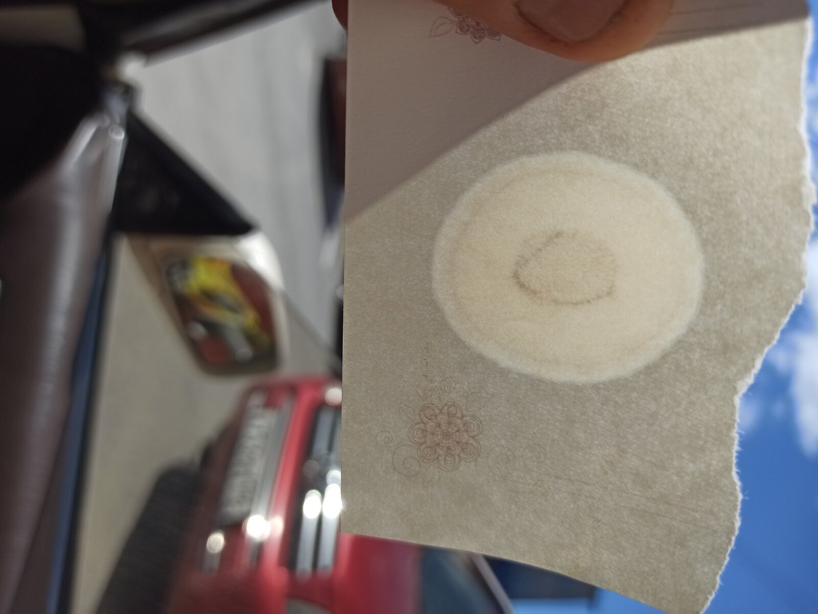

Доброго времени суток!
Есть подозрение на антифриз в масле, ибо недавно после поездки в плотном потоке на светофоре с нажатой педалью тормоза в режиме "D"  начала моргать маслëнка.
Недавно пробило прокладку под головкой. Ремонт производили со шлифовкой головы мастера среднего уровня.
Авто Шевроле Лачетти 1,6 2007.
Пробег масла порядка 1000км, предидущее было очень грязное.
2 часа назад, 9398907 сказал:
ICP в помощь.

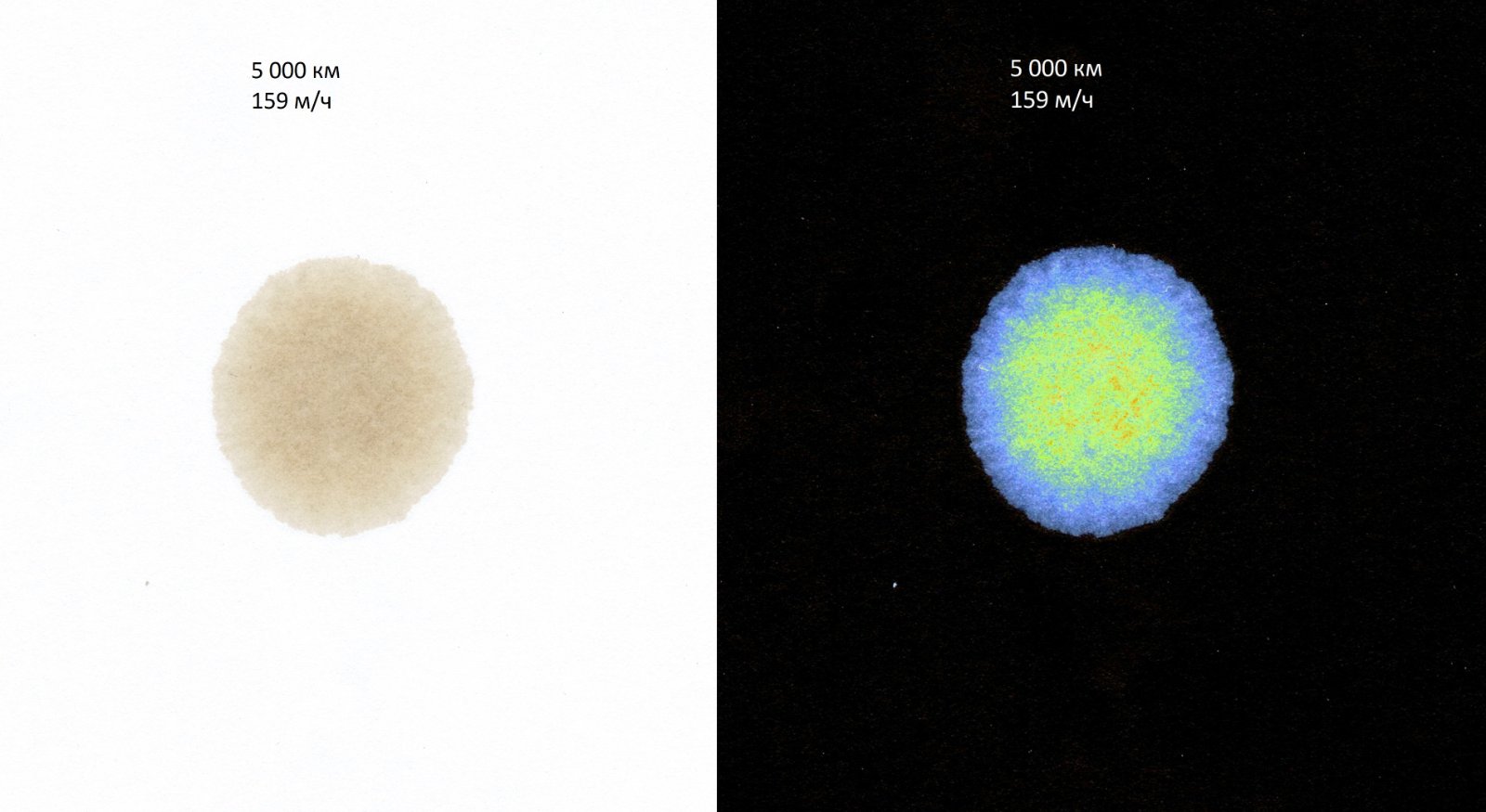

Прошу дать оценку пробе
Авто - Renault ARKANA TСe 150
Двигатель H5Ht турбо 1,3
Общ. пробег - 38 004 км.
Масло - Lukoil Genesis Armortech 5W-40, объем заливки 5,3 литра
Пробег на масле - 5 000 км
Город/трасса - 70/30
Мото/часы  - на картинках.

Да, надёжно, но долго. До Екб неделю ходу и неделю на анализ. Интересует оценочное суждение опытных капельщиков.
Хотя, видимо, проще послать образец в лабу.
37 минут назад, 9398907 сказал:
Не, icp быстро делают. Но тут вопрос, а почему после ремонта, предыдущее масло было грязное, ну и непонятно, что было после ремонта, какие остатки болтались после заливки. По капле, нужен хотя бы скан, может что и прояснит.

Да нормально, можно ещё катать.

Вот на сканере. Ничего не вижу криминального. Может, слепой? 594351672_.thumb.jpg.c2e56b3350495be198e000327600d671.jpg
