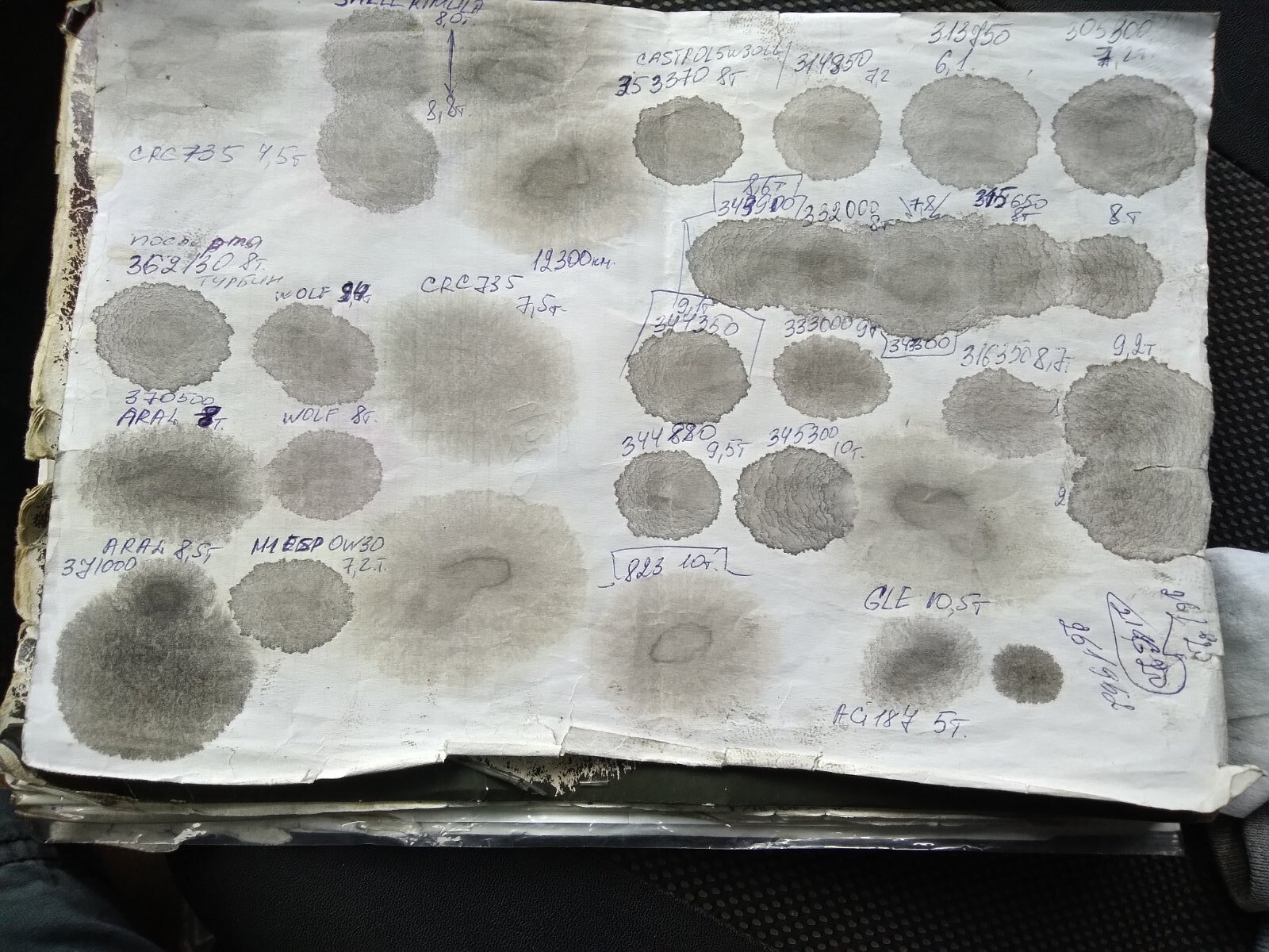

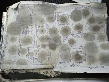

Эта же капля на третий день. В реальности она светлее,сложно передать световое соответствие точь в точь. Но разделение по зонам фото передаёт. "Криминала" не вижу. Периодически балуюсь  капельными тестами из дизельных ДВС уже в течении трёх лет. Вот и часть этих тестов.

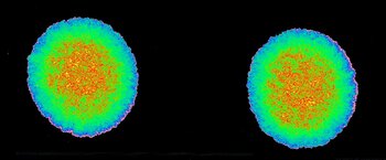

Для статистики выложу свои пробы.
Турбо дизель Хёндай/Киа D4HB 2.2 л с DPF. Общий пробег 34,500 км.
Объем картера 7,2 л.
Масло Shell Helix Ultra ECT C2/C3 0W30.
Пробег на масле 3300 км за 11 месяцев. Не доливал.
Средняя скорость 18 км/час, соответственно около 180 м/ч.
30% трасса, 70% город с пробками, каждый день короткие поездки по 1-3-6 км.
Топливо только Танеко, количество к сожалению не считал.
Бумага ксерокс плотностью 80.
Капли делал со щупа сразу после поездки 5 км, темп. ож. по борт. компьютеру 86С,
на улице 32С. Сушил 20 часов в гараже также примерно при 32С.
Вопрос к знатокам, как все таки в норме должно выглядеть ядро на дизеле?
И должно ли оно в принципе просматриваться?
Изменено пользователем b-lex
b-lex Как часто у вас проходит регенерация сажевого фильтра?
19 минут назад, Ckub сказал:
Ох если бы я знал, не разу не смог поймать этот момент на сканере. Возможно у меня пассивная регенерация периодически происходит, когда отжигаю по трассе 150...
b-lex Хотя бы ср. расход топлива ? На вид "капля" не забита сажей. Какой длинны трассовые отрезки пути с высокой ср. скоростью, как часто в году у вас такие поездки и какая при этом температура масла? Какой расход масла и когда вы его отмечаете_ в городе/после  поездки по трассе? Интересно понять _ даже если в городе, до пустим, у вас часто включается регенерация и наливает д.т. то получается ли его выпарить на трассе. Нужно понять _ есть ли много д.т. в масле?
5 минут назад, Ckub сказал:
Ср. расход - 12
Трасса в среднем пару раз в месяц по 120 км в круг
Датчика темп. масла нет
Расхода масла нет
b-lex Начнём с того, что в идеале было бы сделать лабораторный анализ масла. Для того, чтобы разговор был полностью предметным. А так... как мы с вами знаем, любой мотор потребляет масло, от условных 50гр - до XXX .гр. от замены  до замены. По причине того, что масло подаётся в пару трения _ поршень-стенка цилиндра. Где оно частично сгорает. В вашем случае, масло менял бы по календарю. То есть _ раз в год. Вижу, что картер у Вас не маленький (7л.). Если авто/двс планируете эксплуатировать долго. Всё исключительно ИМХО.
56 минут назад, Ckub сказал:
Высоко ценю вашу вовлечённость и все написанное несомненно полезно, но мой вопрос был теоретический и больше касается статистики капельных проб. Дизели в этой ветке в меньшинстве и если по пробам на бензине все в целом мне понятно, то по каплям дизелей я не смог выстроить для себя четкой картины. С моей точки зрения капельные пробы это отличный метод экспресс анализа в полевых условиях (без доступа к коллективному разуму форума) и что бы им правильно воспользоваться, необходимо разобраться в вопросе сложив в голове как минимум базовую картину параметров.
b-lex Лично я ориентируюсь не на ядро, а краевую зону. Насколько она чистая _ сколько ещё можно "катать" масло. На сколько масло "забито" сажей.
1 час назад, Ckub сказал:
Вот это уже конкретика. После смены масла буду считать сожженное топливо, думаю в моих условиях эксплуатации это важный параметр для корреляции полученных результатов
капельной пробы.
