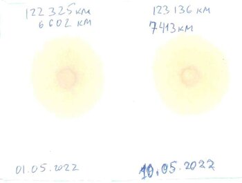

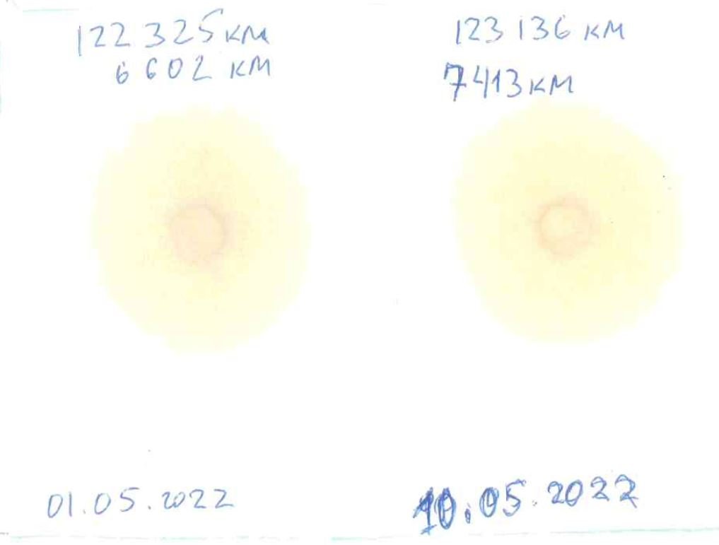

Всем привет. Повангуйте по скану капли пожалуйста.
Kia Spectra S6D
Масло Petro-Canada SS 5W-30
Пробег 4900км
Моточасы неизвестно, но думаю что уже где-то 250 есть, в большей степени город
Израсходовано ~530 литров бензина
Была доливка 600мл масла. Объём при замене 2,8л.
Изменено пользователем Nemo587
Указал авто
24 минуты назад, Nemo587 сказал:
Да вроде ещё живое, но ядро слишком "просматривается", при общей хорошей картине самой капли.

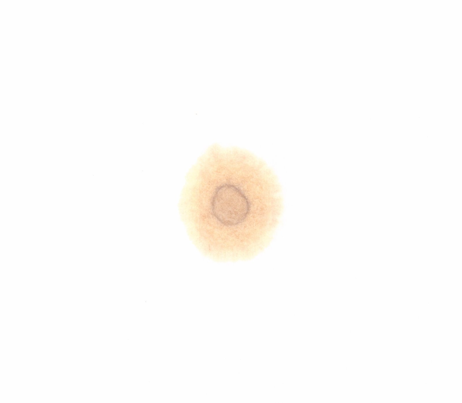

30.07.2022 в 11:29, Pilkamax сказал:
Xtrail t31 2.5. Пробег общий 148000. Предыдущий раз масло менялось на 134700. масло Total quartz ineo mc3 5w30 ( есть подозрение на контрафакт). Пробег 140км трасса.1494845468_PXL_30Jul10_53.piday26_06.thumb.jpg.6a5f4c2ae6f122142f6683af04a29bb3.jpg
Что по этой карте скажите?

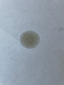

Друзья, всём ДВС!
Сделал очередную капельную пробу, сушилась дома около 19-20ч.
Дано:
Сузуки Гранд Витара, J20A,
Общий пробег 125595км.
Пробег на масле около 9872км
Масло IDEMITSU fully Sintetic 5w-30 + 125мл Eurol Engine Oil Treat, объем заливаемого - 5 литров, доливок не было. Уровень стоит от заливки до замены.
По моточасам точно не скажу, что то около 250 +-, т.к. в основном трасса 300км, потом 15км бездора.
Бензин в основном Татнефть 95ый + долговременная присадка  Wyns.
Данное масло уже  заменил на акционный Синтек
Евген48 igork  прошу вас по возможности прокомментировать пробу
