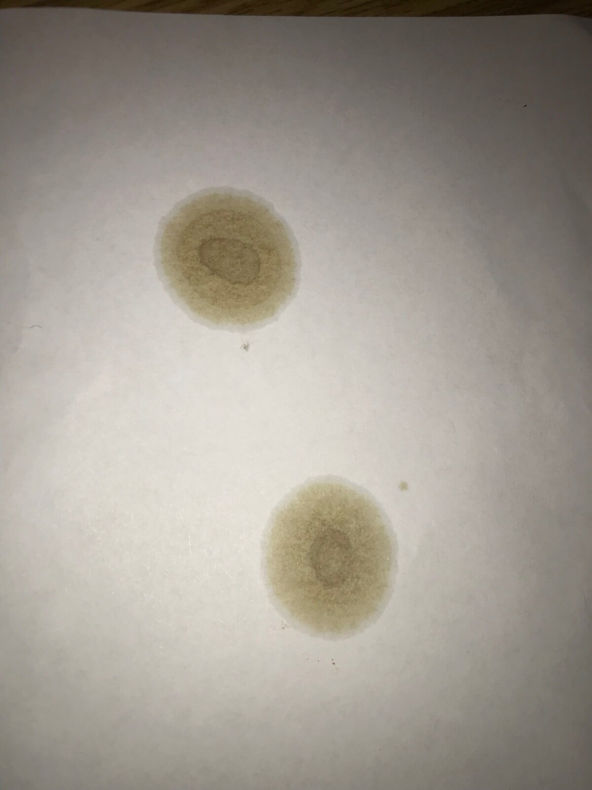

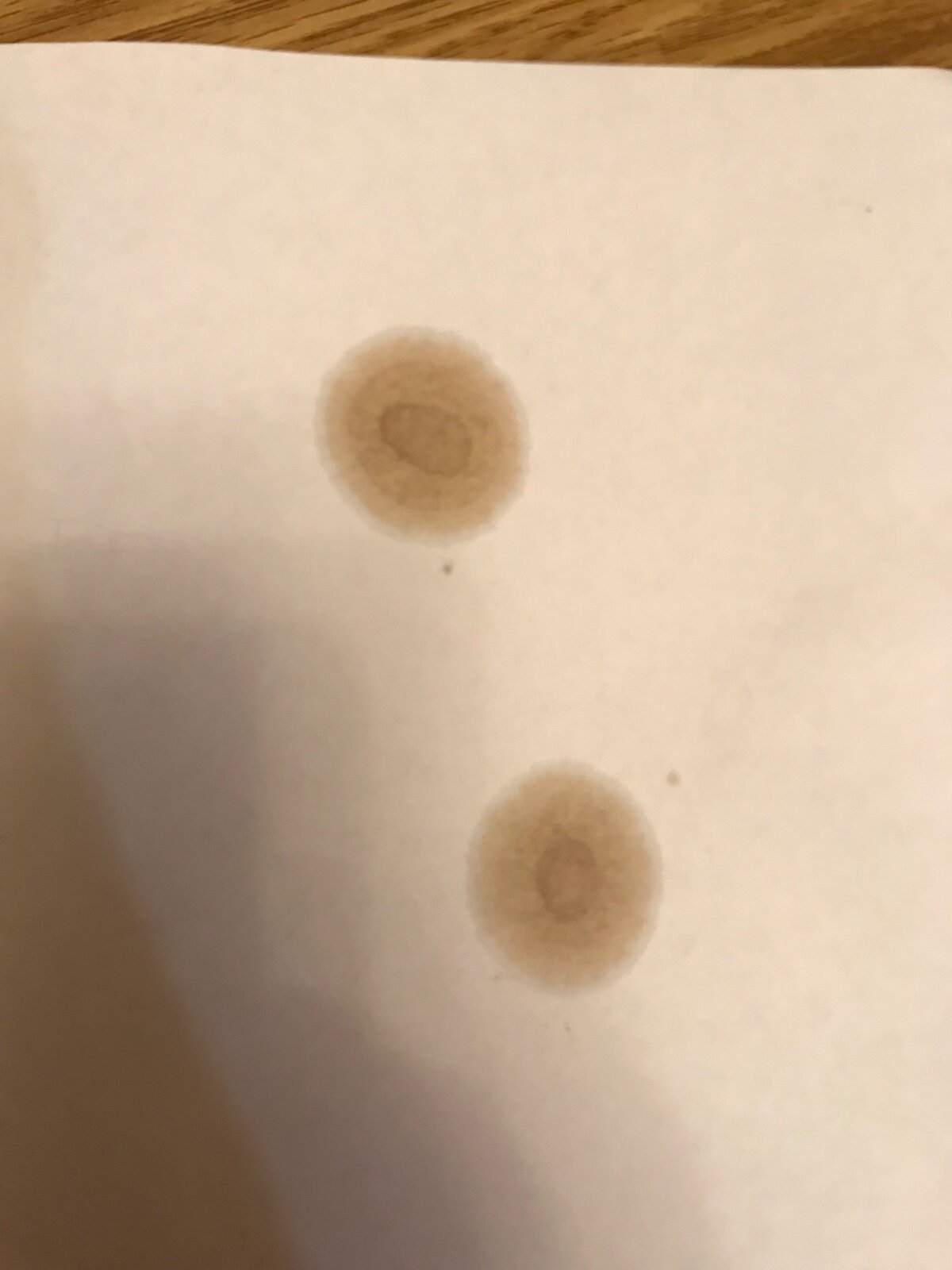

Друзья, прошу совета. На фото капли, сверху это холодное масло, снизу горячее, сушка сутки. Масло микс: Zic x5 10w-40 4 литра, Gulf arrow 0w-20 0,6 литра, 150 мл диэстеры L-132. Пробег на этом компоте 5500 км, мото часы не известны, нет счётчика, пробег 50% трасса, 50% город без пробок. Дилема в том, что через неделю ехать за своими в Пензу. Туда 700 км на легке, дубасить до 140 км/ч. Назад полный загруз, картошка, мёд, 4 человека, бокс на крыше. Вопрос! Сменить масло тут? Там, перед дорогой обратно? Или этот компот выдержит поездку? П.с. микс норм, тихий, не уходит уровень, что странно для 280 тыс. пробега:)
Ещё с подсветкой
