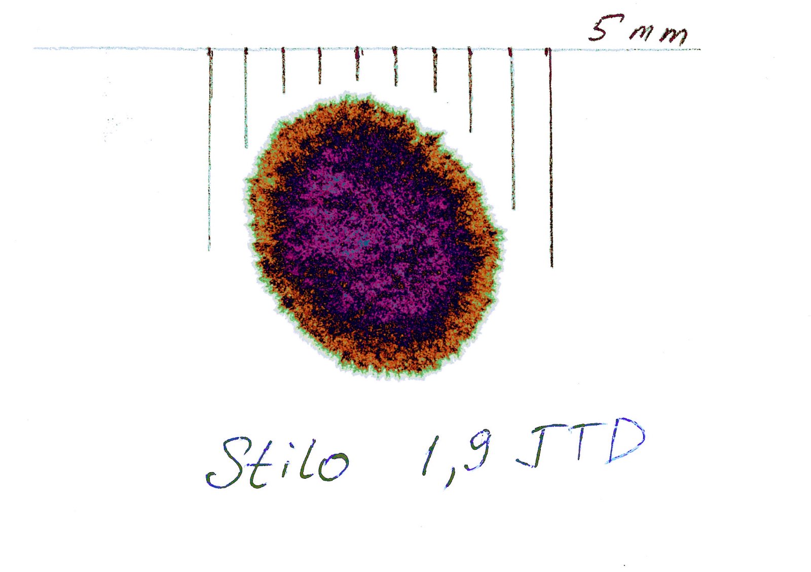

Масло за давностью дела уже и не вспомнить, какой-то Teboil.
1,9 JTD, пробег примерно 3000км. Потом машина стояла два года с редким движением по 5км.
Капля сушилась сутки, с горячего мотора после 20 км пробега примерно.
Изменено пользователем fever.mode
fever.mode Норм.

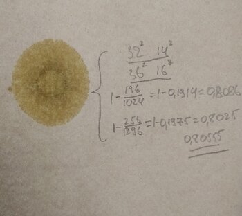

интересно мнение знатоков, насколько еще живое масло и по виду сколько оно прошло моточасов км? и сколько модет пройти. двигатель 2.5 объем масла 6.3 прямой впрыск
первый раз делал , капнул, сутки или больше даже каталось потом на коврике в машине
КМК, не более150 м/ч. И пройдет еще не менее 100...
1) Точное название масла Cupper NS Line 5w30
2) Марка авто(мотора) Suzuki Grand Vitara, J20A
3) Общий пробег 168079 км
4) пробег на масле на момент взятия пробы - 3503 км (из них трасса/город - 15%/85%)
5) Сезон эксплуатации масла весна-лето (с мая по август)
6) Моточасы 111 м/ч
7) Израсходованное топливо 360-380 л.
8) Проба взята после пробега по трассе 3 часа 240 км., сушилась 36 часов в офисе
9) Объём заливаемого масла - 5.2 л., доливка 100 мл. на 2600 км.
что за прозрачный ореол по внешнему контуру?
