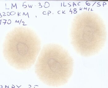

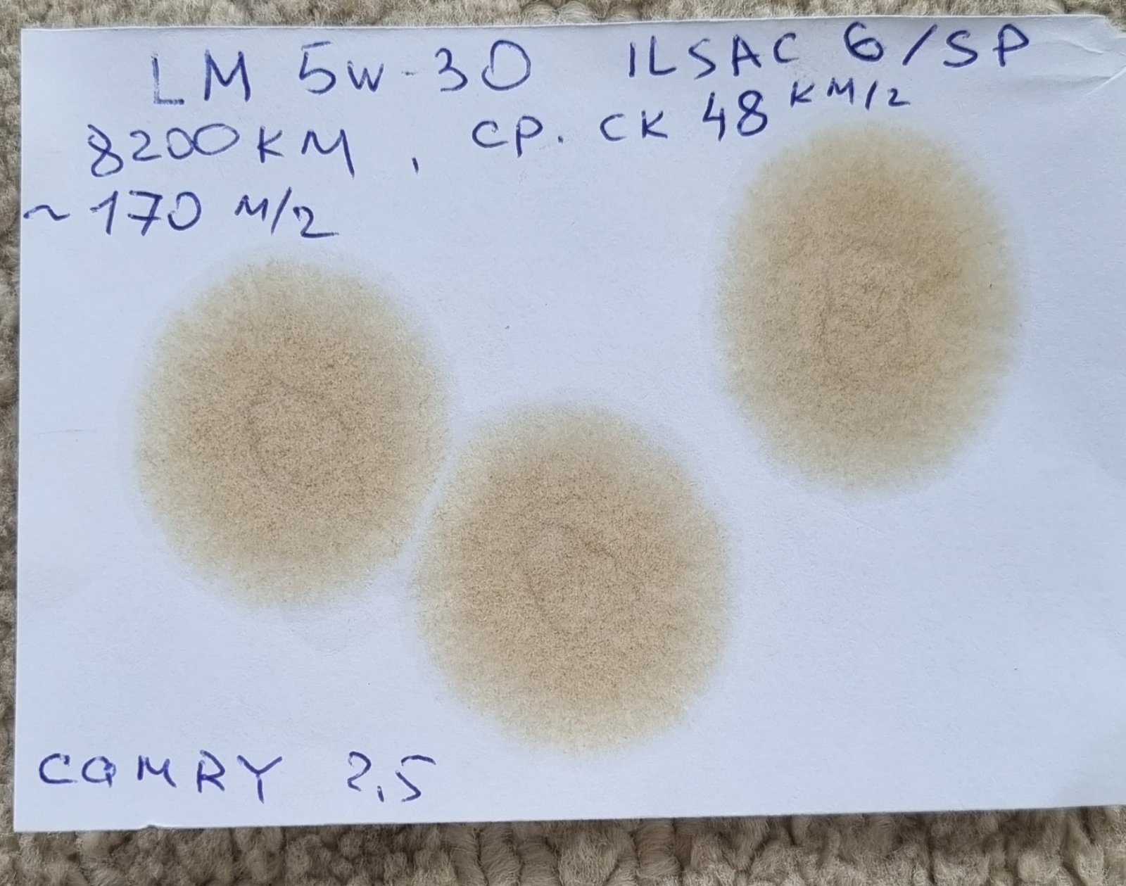

Привет.
Тойота 2AR-FE, 2,5 автомат. Пробег 85 тыс. Масло ликви молли  5w30 азия SP/ GF6 пробег 8200 км, период май-н.в, Город 45%, трасса 55% (поездка в Крым, 4 чел, полная загрузка, скорость большую часть 150+, средняя на трассе получилась 112 rм/ч) Средняя за весь пробег ~47 км/ч, по штатному компу 50, т.е ~170 м/ч Не доливаю, масло стоит на мах, без изменений.
сушка на фото 24 ч, скан 48 часов

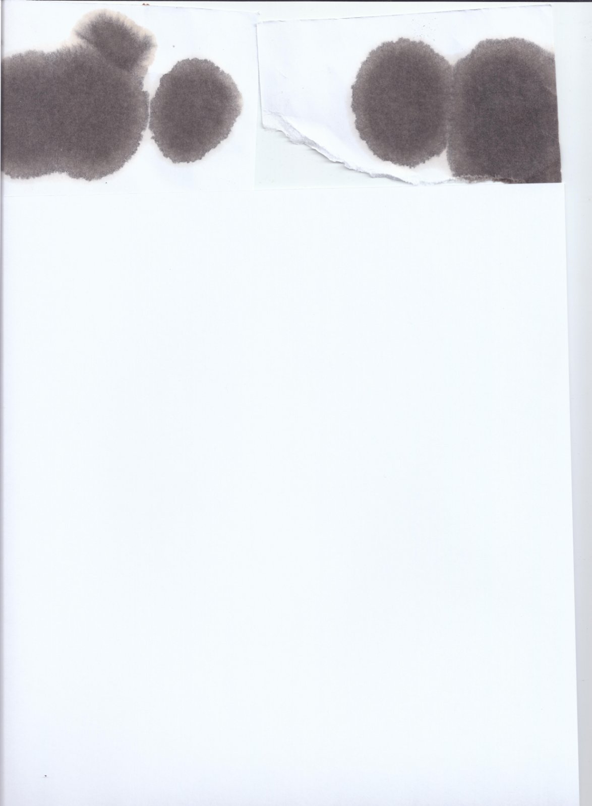

и еще вот такая капля, пригнал авто с Белорусии,   фольц пассат , 1.6 турбодизель, общий пробег 198 тыс., на масле вольф 507.00 10тыс км типа))) , средняя 24 км/ч по компу, типа ~ 400 м/ч
капля пипец, сушка 30 часов, но была не сильно лучше. завтра поменяю масло

На мой взгляд капля не плохая, но движок внутри грязноват, масло наверное чёрное? Но судя по ядру масло грязь в себе держит.
1 час назад, vervasnik сказал:
:D судя по ядру масло уже думает, куда бы навалить...?
3 часа назад, vervasnik сказал:
Да масло сильно чернеет. Видимо кольца закоксованы.

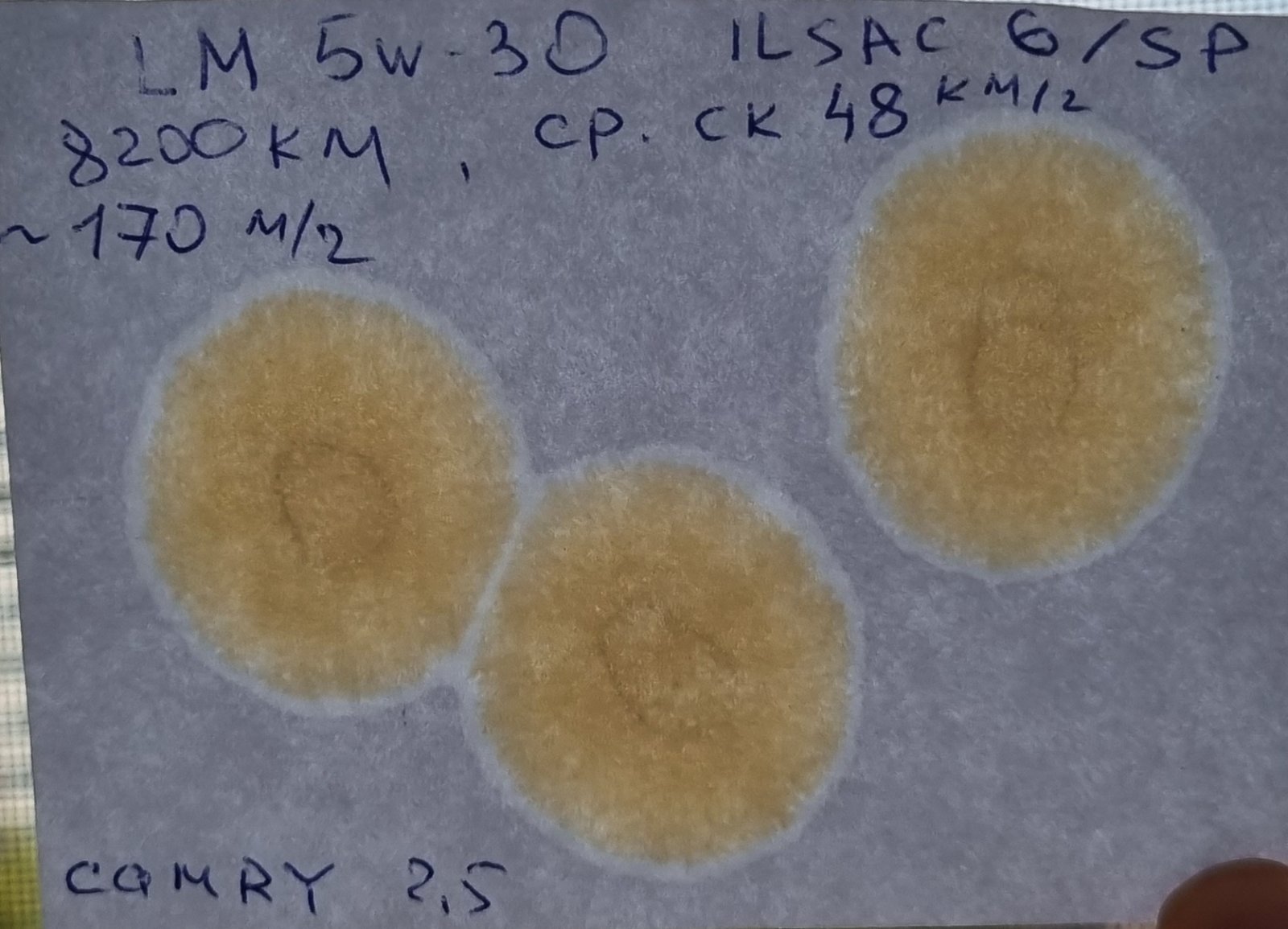

20 часов назад, kuznets сказал:
Привет.

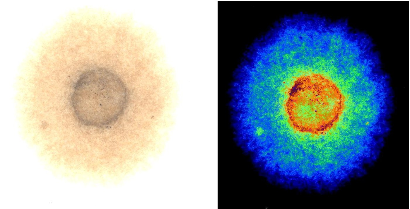

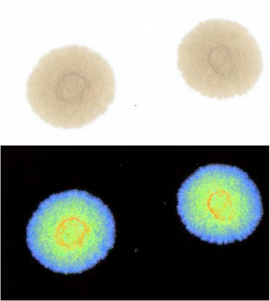

Сделайте инверсию пжл, кто умеет. Последнее фото это скан 600 точек
3 минуты назад, kuznets сказал:
2.thumb.jpeg.ebe30f5de58f1e60d504caf67da7a137.jpeg3.thumb.jpeg.50dcb7564ca5b68be916112e303d3a65.jpeg

Выглядит неплохо или как?
Хотел до 9,5-10  тыс доездить, но по городу получиться ~220м/ч , выдержит?  И с первыми морозами поменяю на Петру суприм 0w20 в зиму.
4 минуты назад, kuznets сказал:
вполне себе живое
да легко
