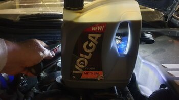

Почему по 2л?
1519135496_Screenshot_20221012-222241_Operabeta.thumb.jpg.6cdafafd24cac6b5de5dc794decec15b.jpg
1 час назад, NLK сказал:
600ре  это уже история .
Так чёж ...вПитер ехать ? за ним
2 часа назад, Nordman сказал:
В спб в Ок брал, надо еще набрать тады )
Чутка подорожало
Почему по 2л?
Было 6 литров... сделал три промывки по полуровня на щупе.
