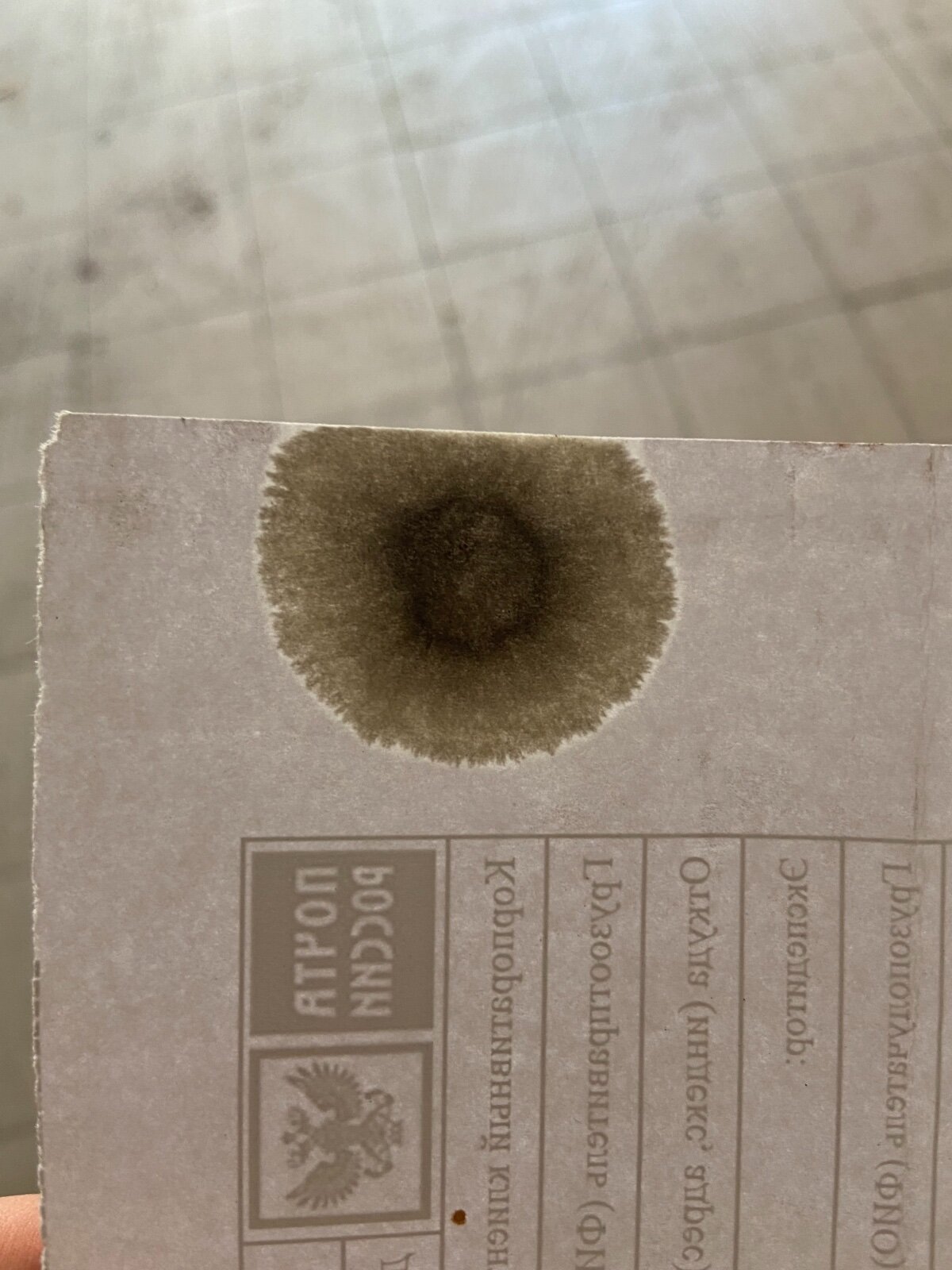

Подскажите. Почему у масла Kixx G1 5w30 SP на капельном тесте есть светлое внешнее кольцо, а у Mobila 0w20 нет такого. Пробеги по 6,5 т.км. Двигатель 4B11 и 4B12.

Audi Q5 2.0 TDI CMGA (Чип на 220 лс 440 нм, впуск) пробег 159 тыс. Расход масла 200-300 гр на 1 тыс км.
На фото капельный тест масла g-energy 5w40 A3B4 SN с пробегом 5700 км. Режим эксплуатации 30% город, 70% трасса (средняя скорость по трассе 140/160).
капля лежала на подземной парковке 32 часа
что скажете ?
Егр отключён полностью
пробег по приборке 132 моточаса
Ilya888 Катайте дальше, через 1т выложите каплю ещё раз. Посмотрим.
Поло 1.4 TSI чип, пробег 183725 км. Режим разнообразный: глухие пробки, поездки загород с обгонами тапка в пол, 5-7 отрезков по 5-15 минут со скоростью за 200, 500 км при жаре +30 . Процентов 30, наверно, спокойного режима по КАД и трассе (скорость 110-130).
Масло Синтек 0-20 Ильсак (партия апрельская), 3362 км (95 МЧ).

Еще столько же. не меньше!
29.06.2022 в 19:56, alexvmf сказал:
Уважаемые знатоки, прошу дать разъяснение. Провёл тест масла Kixx G1 5W30 SP c двигателя 4В11, масло прошло км.300. Непонятно, что за светлый ореол по краю вокруг желтого? Перерыл многое, так и не понял это чистое масло или бензин? Тесту три дня. Такого на масле мобил 0W20 с двигателя 4В12 нет, хотя условия все те же.

Удалось выяснить что за ореол такой?
8 часов назад, Sergianni сказал:
Ядро и зона дисперсии сформированы, остальное еще просто не потемневшее свежее масло. У меня такая картина после 1700км на 20ке
8 часов назад, Nordman сказал:
У меня у Kixx выше указанного ореол был даже когда сменили на 7500 км., а у залитого сейчас идемитсу 5w30 sn нет такого. И у мобиле 0w20 тоже не было и нет никаких ореолов. Почему?
