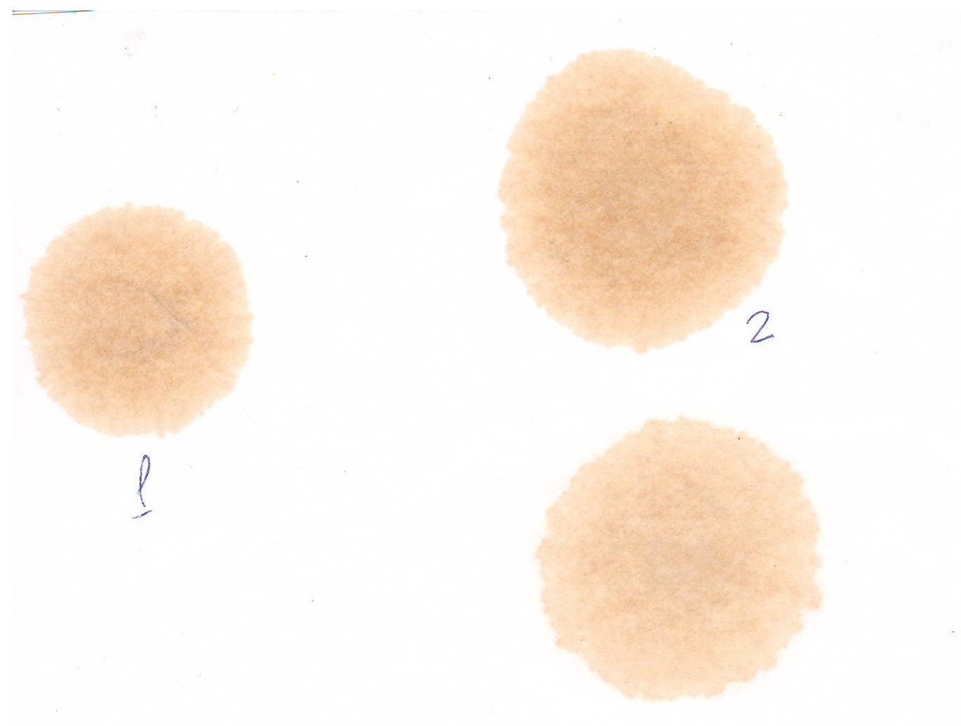

Всем привет, Вот моя первая капельная проба, хотелось бы услышать мнения экспертов.
Масло Mobil 1 esp LV 0w30 масло уже 4 раз в моторе, смены примерно не более 250м/ч, это масло проехало 3100 км. и это 125 м.ч. т.е. примерно 50% запланированного ресурса, эксплуатация в основном город процентов 80%, поэтому м.ч. много средняя скорость где то 25км. фильтр mann 610/3, бензин 95 напополам с 92, заправки разные в основном Лук и Тат нефть, машина митсубиши мотор 4b11, пробег 55 тысяч. Первая капля где дата 24.10. стоит капнуть не получилось к бумаге прислонил щуп с него стекла капля(она же вроде самая понятная для меня),  вторая (№1) и тут же рядом капнула 3(№2)
Друзья, прошу прокомментировать Ваше мнение по данным Каплям, Я пока теряюсь в догадках, по первой капле вроде все прилично. Да сушка 24 часа в комнате по всем каплям кроме той которая не обозначена номером на правом рисунке там больше трех суток.
53 минуты назад, Ilya033 сказал:
капли одновременно брались? И левая и права?
6 минут назад, coronamark2 сказал:
На рисунке где цифра 1 и 2 это верхние капли они брались одновременно первая случайно капнула потом вторая. Рисунок где подписи ручкой сделаны. Это самая первая капля. Правда я щупом в бумажку прислонил и она стёкла. Но она бралась отдельно в другой день на три дня раньше.
Я почему спросил...левая капля, где данные пробега, вопросов не вызывает... А вот правые...по фото, внутреннего ядра уже нет... Поэтому и спросил...
6 часов назад, coronamark2 сказал:
Я тоже это заметил. И не понимаю почему? Между заборами разница в три дня. Единственное  каплю по которой нет вопросов  я не капнул а щуп прислонил. У меня с щупа вообще тяжело капли капают.
7 часов назад, coronamark2 сказал:
Такое бывает.
1 час назад, Евген48 сказал:
Такое бывает.
А причина?
Изменено пользователем coronamark2
1 час назад, Ilya033 сказал:
У меня на Логане тоже не капает...Тоже тыкаю щупом в бамашшку :-)...делаю три капли, все три одинаковые... Наверное, надо переделать каплю...
1 час назад, coronamark2 сказал:
Да сейчас сделал каплю. Завтра скан выложу. Спасибо.
3 часа назад, coronamark2 сказал:
А причина?
Да хз:pardon:
1 минуту назад, Евген48 сказал:
Да хз:pardon:
То-то и оно...
8 минут назад, coronamark2 сказал:
То-то и оно...
У меня на Рафике периодически выскакивают такие капли, одна норм, другая без ядра, как это объяснить:pardon:, поэтому, если знаешь что ядро должно быть, то просто надо переделать, а чтобы знать, надо постоянно этим заниматься, поэтому что происходит у других я хз:pardon:
2 часа назад, Евген48 сказал:
У меня вот последние капли почти без ядра...Но оно медленно исчезало (не расширяясь) с 7000 км...чичас чуть более 11000 - почти исчезло ядро... скоро буду масло менять и на анализ...

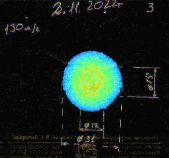

Друзья доброе утро.
вчера переделал пробу, щупом в бумажку тыкнул т.к. капля упортно не капает у меня.
Сушка 23 часа при комнатной температуре, попробовал как смог инвертировать цвета. очень жду комментариев.
Расчет сделал по длинной стороне Ядра. сейчас вроде Ядро просматривается.
примерно 130 м/ч. пробег на масле 3100 км.
бензин 92-95, масло mobil 1 esp lv 0w30
